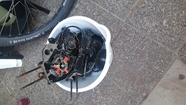

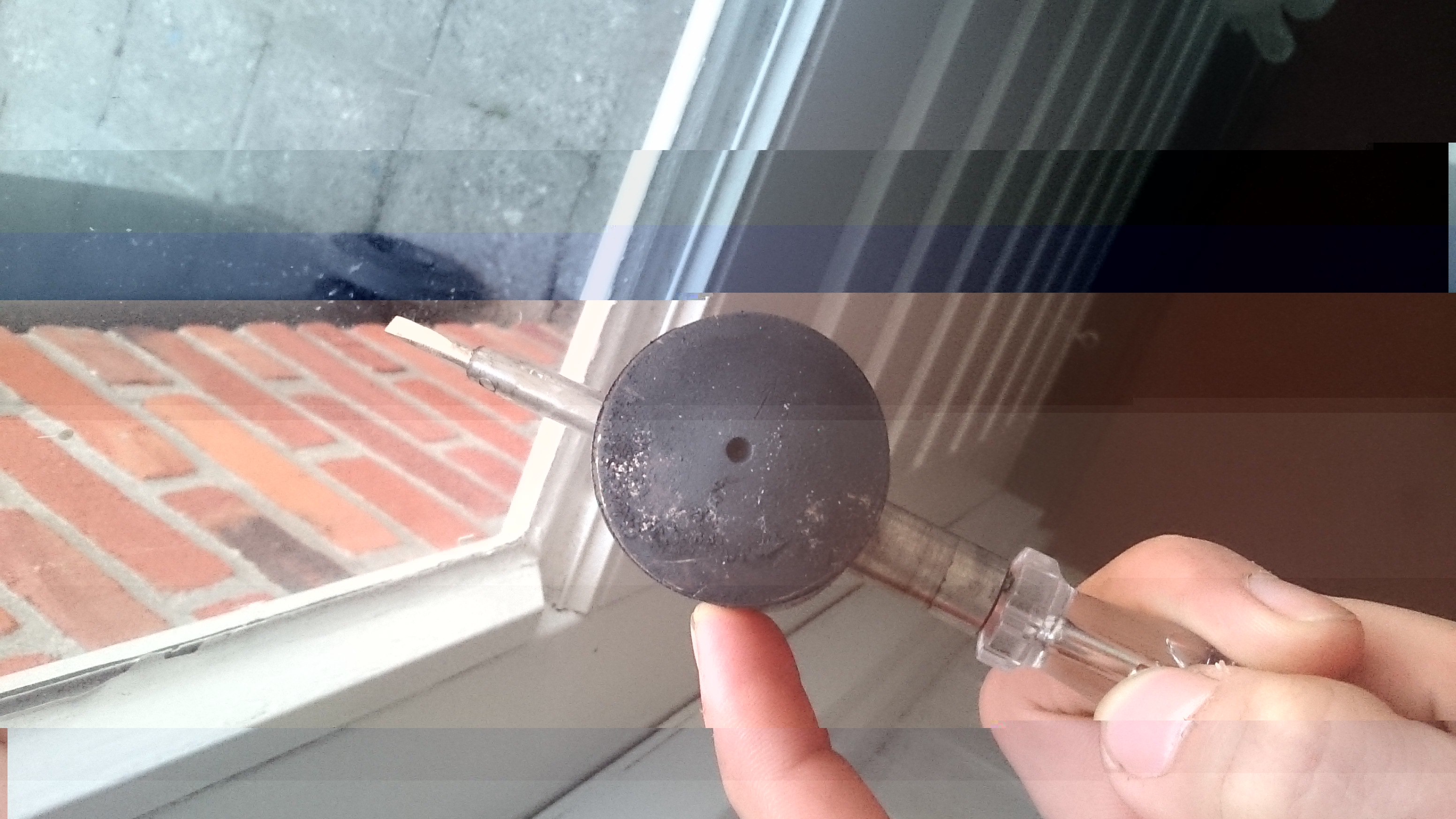

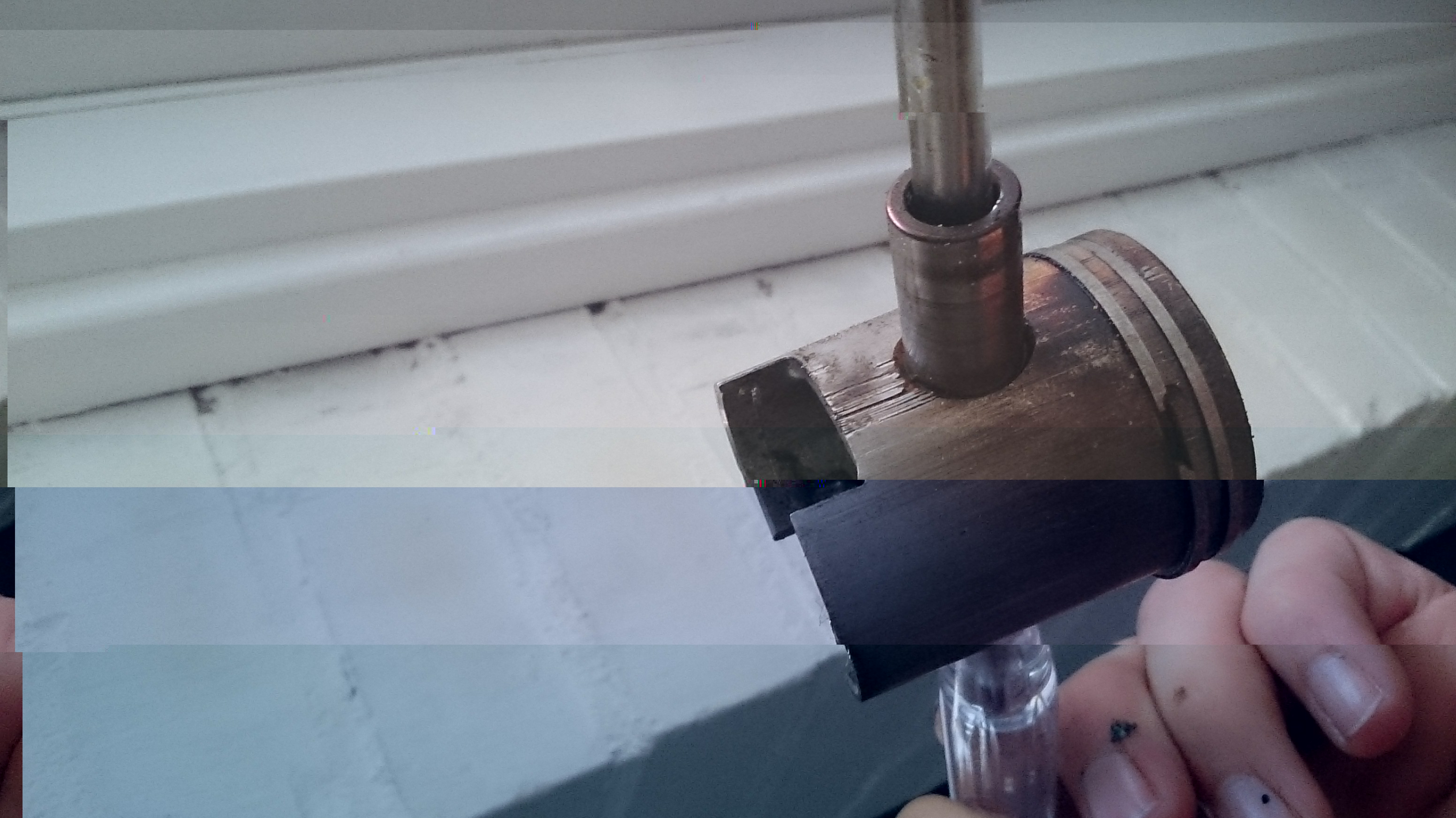

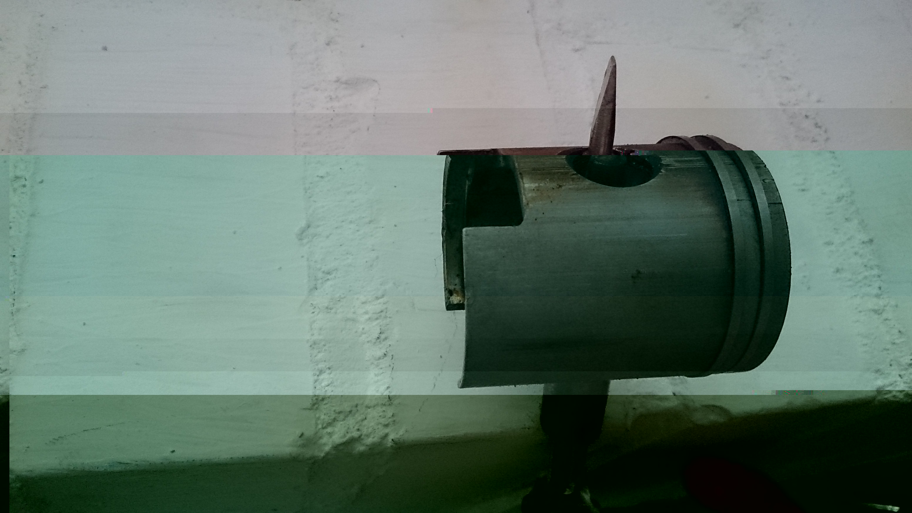

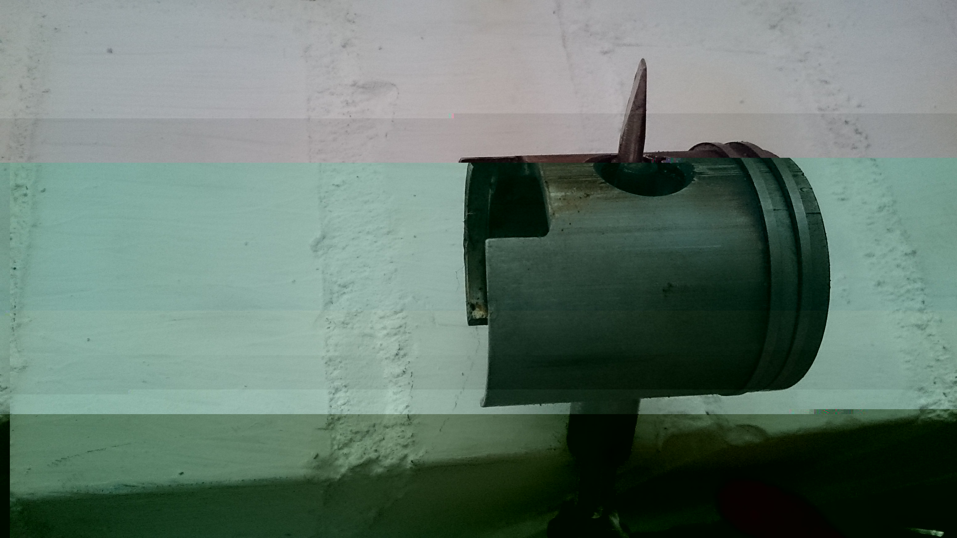

Berichtdoor Gerard. » 24 apr 2015 20:09
Vandaag de boel los gehaald om alles te cleanen.

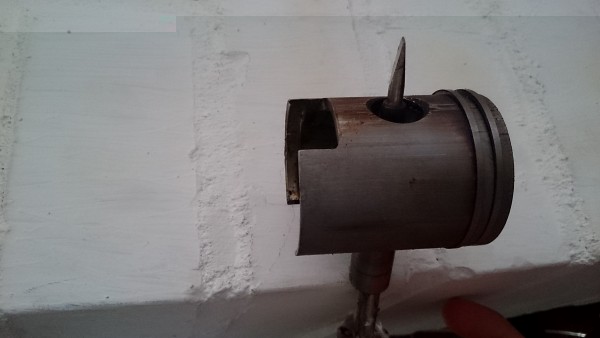

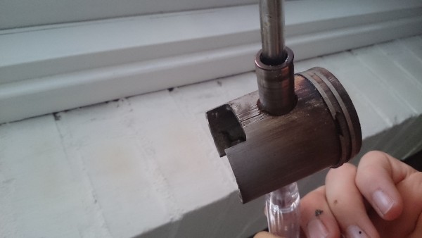

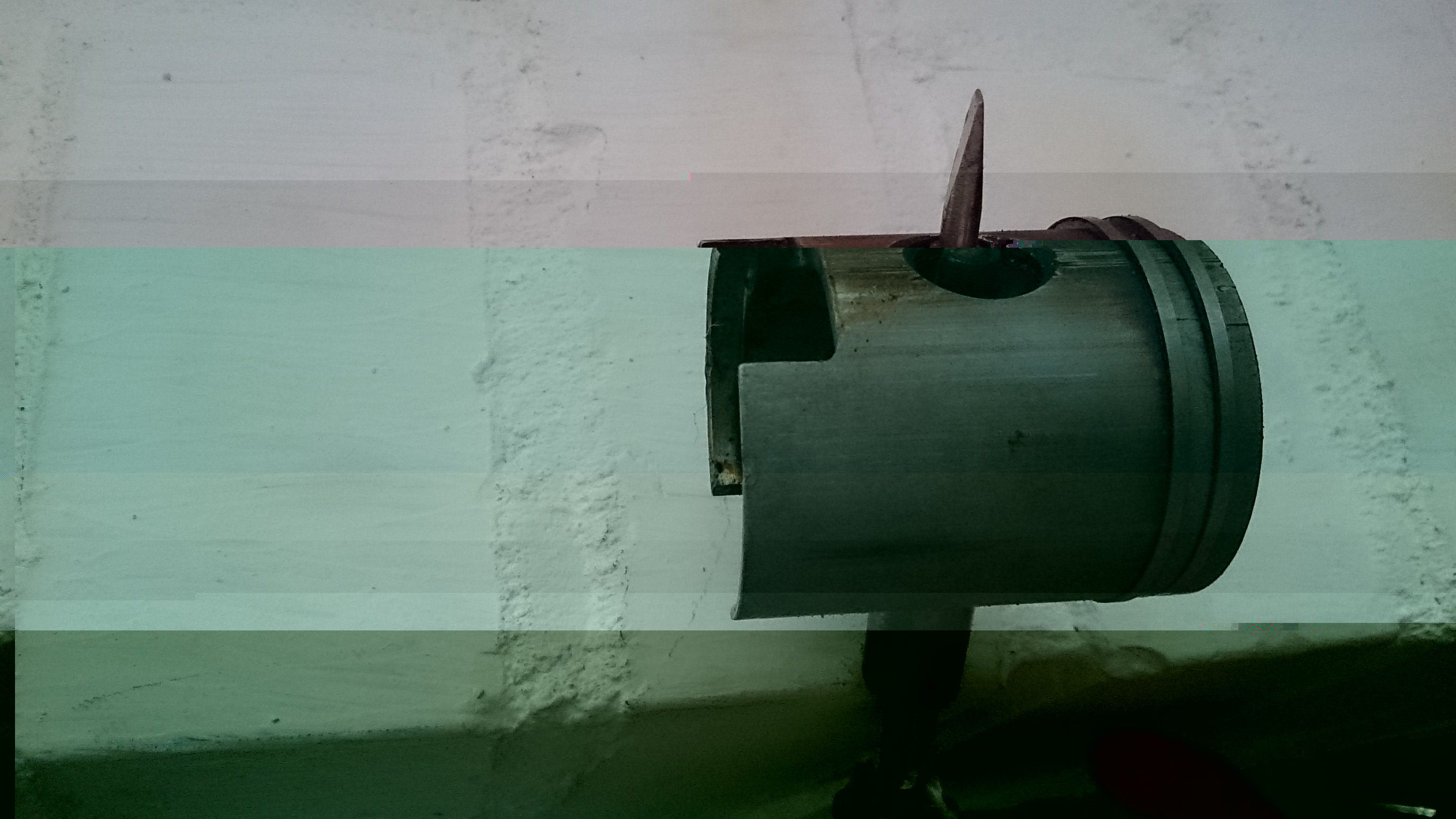

Helaas behoorlijke schade aan de zuiger en cilinder.
Ook zit 1 inbus van de ontsteking plaat muur vast, maar kijken hoe ik dit ga oplossen :(
Is dit normaal? Vorige zuiger die ik in handen heb gehad had geen putje
Schaafplek en hapje uit de rand
Schaafplek

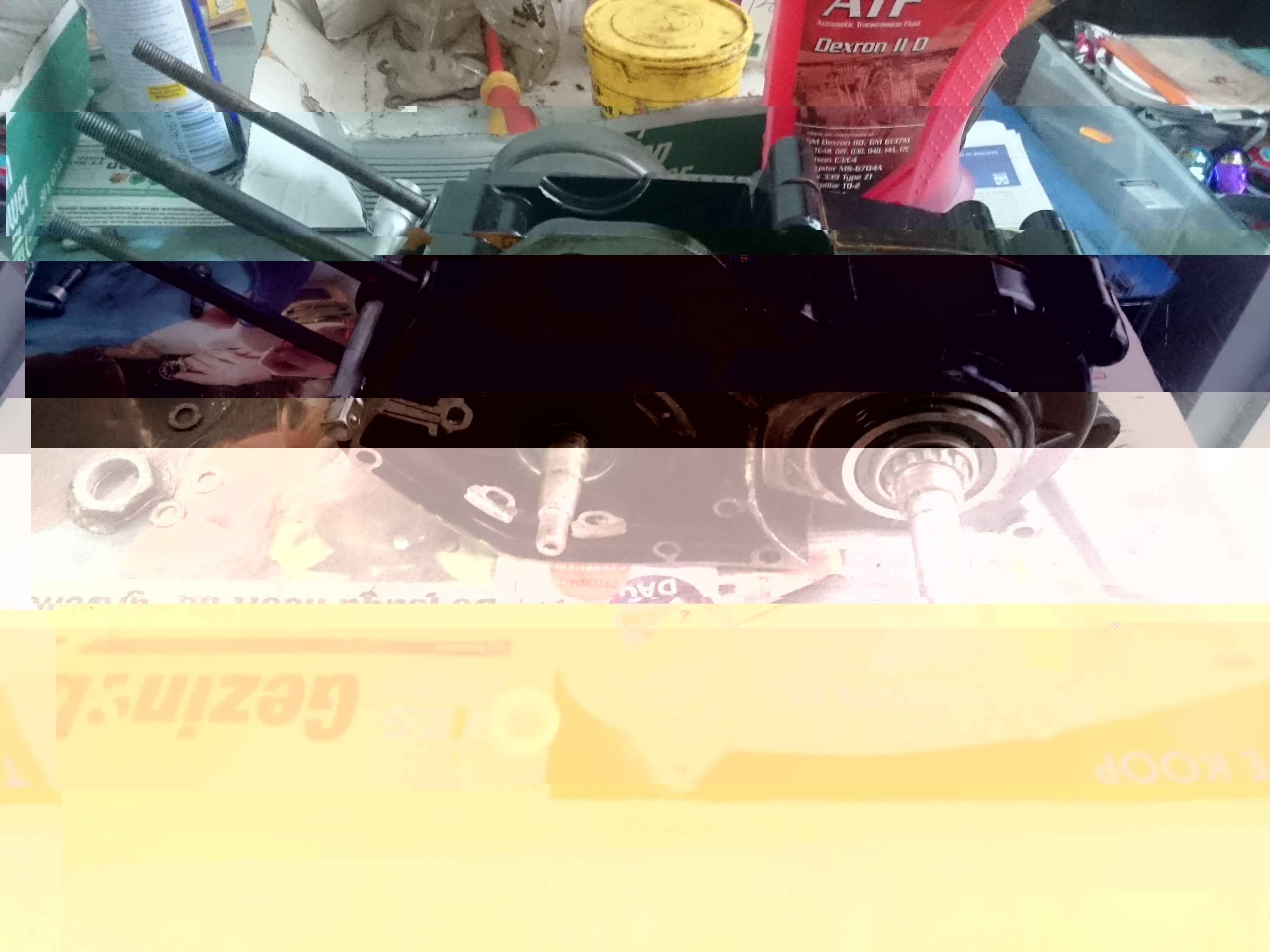

Alles klaar liggen voor het schoonmaken, ontvetten en voorzien van nieuwe keeringen
Berichtdoor shadowranger » 25 apr 2015 09:18
Putje is afhankelijk van fabrikant die de zuiger maakt. Putje (in het midden) is normaal, heb deze ook en heeft geen invloed op wat dan ook.
De schaafplekken aan de zijkant van de zuiger zijn ook normaal, dit komt omdat hier de spoelpoorten zitten. Als er troep meekomt (bijv. door zonder filter te rijden) in de cilinder, krijg je op den duur dit. Of de circlips van de zuigerpen moeten tussen de cilinder en de zuiger hebben gezeten, maar dan heb je ook krassen is je cilinderwand op die plek.
Nu je de boel los hebt, check ook de slotspeling van de zuigerveren in de cilinder.
Vwb de inbusbout van je ontsteking, probeer er bij te komen met WD-40 of kruipolie. Eventueel met een losse inbussleutel kracht zetten om los te draaien en tegelijk met een hamer "laten schrikken" door op de inbussleutel te tikken. Meestal is dit genoeg om de bout los te laten springen.

Berichtdoor Gerard. » 25 apr 2015 09:47
Heb ook schade aan mijn cilinderwand op de zelfde plek, clips zitten nog op hun plek.
De zuiger veren zijn gaar, zit weinig veer meer in.
Zit er aan de denken een nieuwe 50cc cilinder en zuiger met toebehoren te kopen.
Is alleen weer zo'n hap geld.
Ik zag dat een aluminium snelle cilinder nog goedkoper is dan een originele gietijzeren.
Wat maakt die snelle cilinder nou snel?
Inbus draait bijna door, laatste optie is een sleuf zagen voor een platkop schroevendraaier
Berichtdoor shadowranger » 25 apr 2015 16:29
Ok, inbus is uitgesleten. Kan idd een sleuf zagen en met een schroevendraaier proberen, of met griptang op de kop. Eventueel de kop eraf boren en restant schroefdraad er met een tang uitdraaien en een nieuwe inbus monteren.
Vwb de vraag mbt het "snel", kan ik helaas geen antwoord op geven. Echter imitatie is idd goedkoper dan OEM/ origineel. Zuiger is elke 2000km wel eens toe aan vervanging.

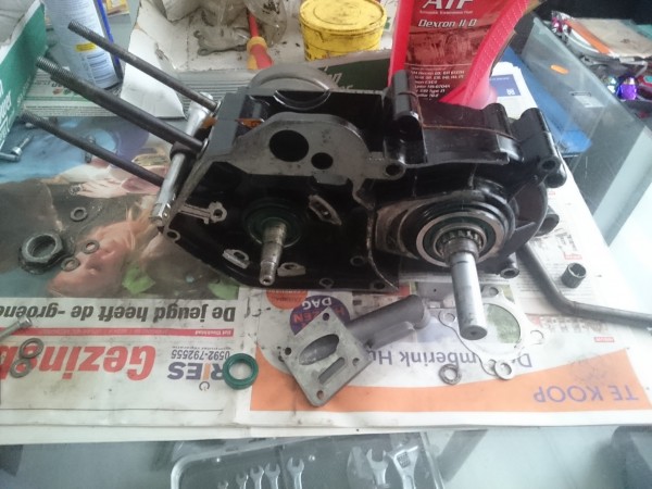

Berichtdoor Gerard. » 20 feb 2016 14:08
Even stof afblazen.
De laatste tijden wat tegenslag gehad. Waaronder een geld vretende auto :r
Ondertussen rustig met het blokje bezig geweest. Boel schoongemaakt. Aantal dingen vervangen waaronder de versnelling deze miste een paar tandjes.
Lang leve reserve blokken. :koning:
Keeringen en pakkingen vervangen.
Lagers en Keeringen voorzien van lagervet
Binnenkort een nieuwe zuiger bestellen en dan alles verder afbouwen.
Hopen dat hij straks weer goed loopt.
Zal ook eens opzoek naar mijn dremel om het spruitstuk aan te passen.
En die groene keerring heeft mij kopzorgen bezorgd. Alles 10X na gekeken. Toen bleek hij volgens het internet overbodig :s

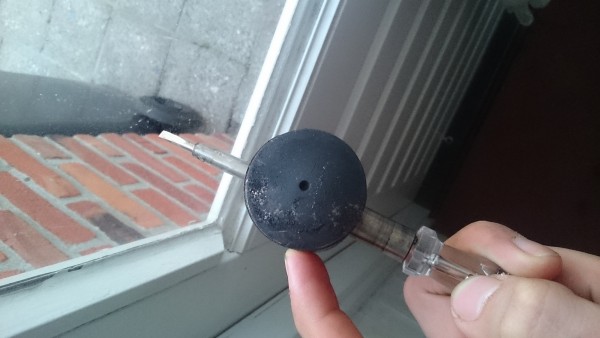

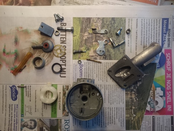

Carburateur uit elkaar gehaald, schoon gemaakt,
Eerste handelingen gelegd aan de choke (begrenzer)
Nu even een kennis met een kolomboor vinden en dan de carburateur ombouwen naar 15mm <O~
En mijn dremel bij moeders weg vissen om het spruitstuk aan te passen
Berichtdoor ief » 21 feb 2016 19:55
Mengbuis er al uit zie ik, wilde dat een beetje?
M.b.t. je vraag over wat een snelle cilinder snel(ler) maakt, kort door de bocht, de uitlaatpoort en spoelpoorten worden wat verhoogt zodat er meer tijd is om de uitlaatgassen kwijt te raken en om er vers mengsel in te laten spoelen. Hierdoor kan de cilinder meer toeren draaien (want hoe hoger de toeren, hoe sneller de zuiger voorbij vliegt, dus minder tijd) Tegelijkertijd wordt ie ook hoogtoeriger (bij gebruik van dezelfde uitlaat) omdat de uitlaatgassen eerder vertrekken en de temperatuur van dat gas wat hoger is.
Nadeel kan zijn dat ie onderin wat minder doet, of dat bij de tomos ook opgaat betwijfel ik momenteel nog wat, uitgaande van een 'uit de winkel' snel cilindertje.
Ps, teken je membraan eerst even af op je spruitstuk en bedenk een beetje hoe het mengsel wil spoelen.
ps2, houd er rekening mee dat je, als je naar 15mm gaat je ook je spruitstuk aan moet passen (die je never zo krijgt dat ie die 15mm ook doorlaat) en dat ie dan erg dun word wat mogelijk meer kans op lekkerij geeft. Tevens heeft een 15mm een andere mengbuis, een andere gasschuif en, vast minder belangrijk, een andere choke doorlaat. 14mm geen mooi compromis, heb je een 14/14?

Berichtdoor Gerard. » 21 feb 2016 20:27
Ik kon weinig informatie vinden over de snelle cilinder behalve dat ze slijtage gevoelig zijn dus blijf liever bij het origineel.
De (15mm) carburateur heb ik uit de how-to, dus dacht dat dit allemaal wel goed zat maar als ik jou zo hoor over de mengbuis etc dan hoort deze niet thuis in de how-to?
Het mengbuisje ging er niet zonder slag of stooot uit, warm gestookt en toen met en priem geprobeert hem er uit te drukken. Uiteindelijk met een punt ltang en waterpomp tang hem los gekregen.
Mijn carburateur is origineel 14/9 de prop is uit het spruitstuk, welke nu 15mm is.
Het spuitstukje had ik eerst een test stukje op gemaakt met een vijl, duurt te lang :p
Maar uiteindelijk zal het een kom vorm worden, een beetje een trechter idee :)
Schermpe hoeken veroorzaken alleen maar wervelingen

Berichtdoor ief » 21 feb 2016 20:29
De how to zal je wel vertellen hoe je dat ding op boort, niet of ie dan ook nog een beetje deftig af te stellen is? Ik vertel je alleen waar je mogelijk rekening mee moet houden.
edit, je hebt gelijk, de ingang van het spruitstuk is al 15 mm, my bad. (nou de rest nog)
Gerard.
Berichtdoor Gerard. » 21 feb 2016 20:40
Bedoelde het ook niet verkeerd richting jou ;)
Ja gaan gewoon zien wat het wordt in het ergste geval de gaatjes in de meng buis vergroten :x
Berichtdoor ief » 21 feb 2016 20:54
Vatte het ook niet zo op hoor :)
De doorlaat van het spruitstuk zelf is 12mm dus daar zal dan op zijn minst ook even de boor door moeten maar dat had je al wel geschoten dan denk. Zal er allemaal wel om lopen hoor, we gaan het wel beleven Gerard :)
