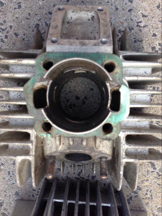

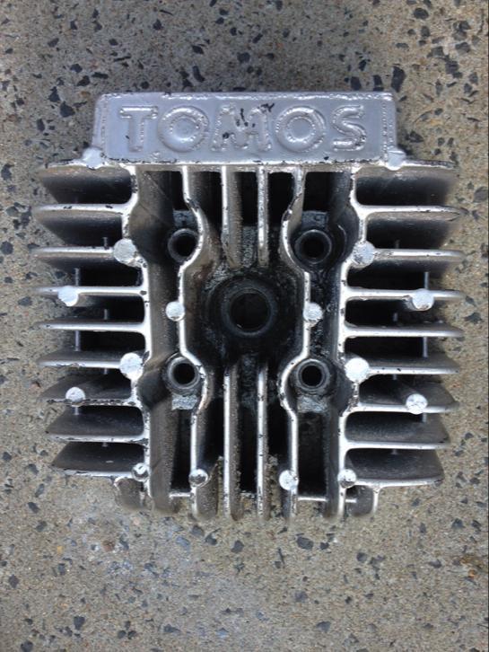

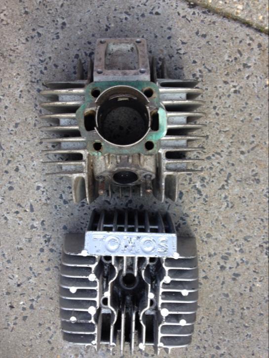

Ik heb net op marktplaats een 'orginele' cilinder en kop gekocht voor €10 :P
Dus ik zat ff te kijken naar de poorten van de cil. en toen zag ik dat ze wel erg veel op mn airsal 65cc lijken!
En na ff goed kijken kwam ik erachter dat de rest ook overeenkwam. Dus heb ik waarschijnlijk een airsal 65 en een kop voor €10 :lol: :lol: Het wordt waarschijnlijk een cilinder om te tunen :evil: , als het dan fout gaat boeit het toch niet.

Er is al iemand wat vreemd bezig geweest met de dremel zo te zien maar nix wat niet te redden is. Als het wandje ook nog een beetje in orde is heb je een leuk koopje.
Bromkopje of snor?

Waar is er iemand bezig geweest dan :? Volgens mij lijkt dat maar zo, omdat er een verkeerde pakking opzit.
Tja het wandje hoop ik maar dat het nog een beetje heel is. Misschien is het wel een totale miskoop of misschien ook niet :lol: ,soms moet je gwn risico's nemen.
Ik heb hem trouwens nog niet binnen, wordt nog verzonden. Dus brom of snorkop weet ik ook nog niet.

Kijk nog maar is goed naar de ingangen van de spoelers.

ja das idd wel een 65cc. zie je zo aan de boring(met een beetje ervaring dan :P )
