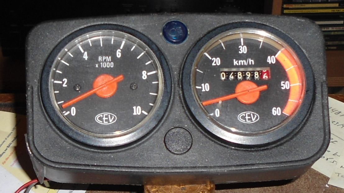

Berichtdoor ief » 31 mar 2017 21:34
Ik wel :)
Nu maar hopen dat ze het nog doen :x
Berichtdoor ivowieman » 31 mar 2017 21:40
nice n toerenteller <O~
wil ik ook n keer op me brommer hebbe
Berichtdoor fireface » 31 mar 2017 21:42
Zou leuk zijn om hem passend te maken voor een A35.
Berichtdoor ief » 31 mar 2017 21:46
Is voor een a35, daar is het cockpitje van (sommige iig) kan je gewoon aansluiten.
Berichtdoor fireface » 31 mar 2017 22:04
Ik dacht dat het een was van een Tomos Bt/At, ik heb nog nooit een Tomos 2 speed met een toerentelleraansluiting gezien.
Berichtdoor ief » 31 mar 2017 22:08
Tellers zijn ook van een AT/ BT iets.
Toerentellers van die werken ook op 'onze tomosjes'
Berichtdoor fireface » 31 mar 2017 22:14
Zou je mij even kunnen uitleggen waar je een aansluiting voor een toerenteller kan vinden op het 2 speed blok.
Nooit zoiets gezien op het blok :?
Berichtdoor ief » 31 mar 2017 22:20
op de verlichting aansluiting.
edit > paralel aan de verlichting dus (is ac dus een puls)
Berichtdoor fireface » 31 mar 2017 22:33
Ik begin je steeds minder te begrijpen Ief. Ik dacht altijd dat een toerenteller mechanisch met het motorblok moest worden verbonden of via de impulsen van de ontsteking. Zou niet weten hoe een Wisselstroom spanning een maat vormt voor het aantal toeren.
EDIT: Via de frequentie van je spoelen dus, had mijn huiswerk moeten doen. o|O
Berichtdoor ief » 31 mar 2017 22:42
lol, wat kan ik daar aan doen?
Onderzoek zelf maar ff hoor, wil best filmpje uploaden van werkend iets als het het moet maar... denk zelf ff.
Berichtdoor ief » 31 mar 2017 22:43
o, sorry, had je edit niet gezien.
Berichtdoor kinderbrueno » 31 mar 2017 23:05
Gaaf, wil ook nog steeds een toerenteller.
@Fireface Als je een toerenteller hebt die op de puls van de cdi gaat zou je in principe op welke brommer een toerenteller kunnen monteren.
Berichtdoor ief » 31 mar 2017 23:12
Welke pus helb je het nu over dan Bruno?
4 takt heeft de helft van pulses...
Zijn vast zat 4 takt toerentellers te vinden.
Berichtdoor kinderbrueno » 01 apr 2017 00:04
De puls die door de bougiekabel gaat sowieso, dan kan je de draad er omheen wikkelen o.i.d. Wat ik ook ergens heb gelezen is dat je de ingaande draad van de cdi kan aftappen, maar pin me er niet op vast.
Op van die universele tach metertjes kan je gewoon instellen of het 2- of 4-takt is. Maar dat gaat uiteraard voor een hoop oudere tellers niet op.

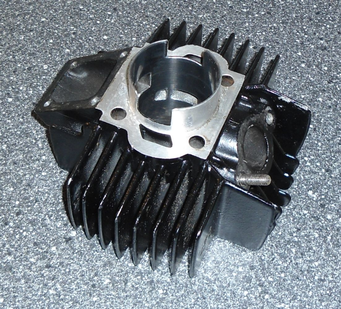

Nog wat leuks.. ten minste, dat moet nog maar gaan blijken.
Parmakit 6 poorts. Lees er veel verschillende dingen over en na een beetje kijken en meten vind ik het een wat appart ding. Gaat van snelste cilinder voor tomos tot niet af te stellen, tijd zal het leren.
Vind vooral de spoelers zo hoog, afwerking voor dat geld ook niet al te best. (dees is 2dehands dus viel mee)
Exhaust duration: 160.1
Blowdown duration: 11.8
Transfer duration: 136.5
Zal em is in de sym gooien en zien wat die zegt.
Berichtdoor fireface » 03 apr 2017 14:22
Dat is zeker een leuke cilinder, heb je plannen om hem op 1 van je brommers te monteren?
Berichtdoor ief » 03 apr 2017 14:26
Ja, dat is wel het idee. Moet nog een zuiger hebben en die zijn best prijzig. Maar heb al met al al redelijk wat spul bij elkaar gespaard om een leuk snel ding te maken.
Eerst is simuleren :)
Berichtdoor fireface » 03 apr 2017 14:36
2 speed blok met parmakit onder de S1 :evil: .
Berichtdoor ief » 03 apr 2017 14:40
Lol, is zo maar een optie, geen kenteken dus geen wok mogelijk ook (maar wel een hele grote douw ben ik bang :P)
