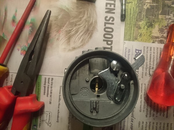

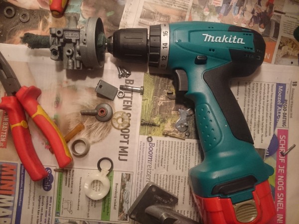

Heb nog een carburateur op reserve dus durf de gok wel te wagen :p

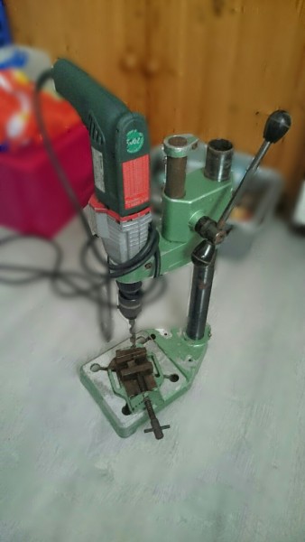

Niemand had een kolomboor, zag toevallig een standaard voorbij komen dus zelf eentje gefixt
Gaat nog vaak van pas komen mij het brommer/auto sleutelen.

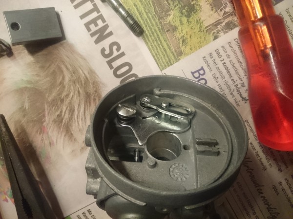

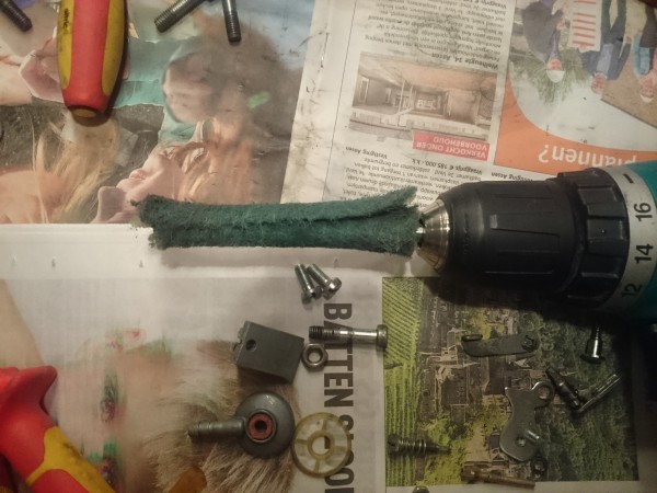

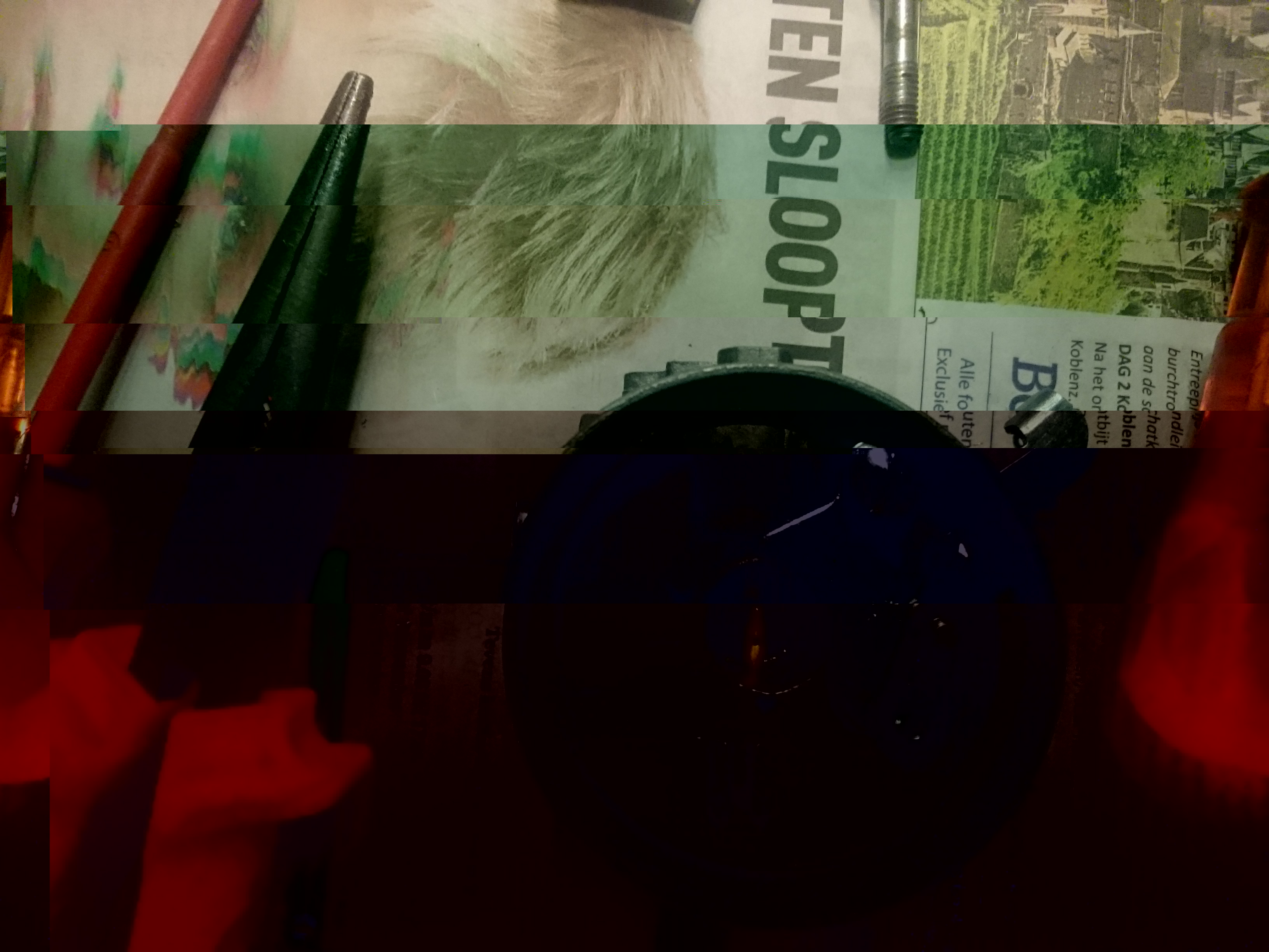

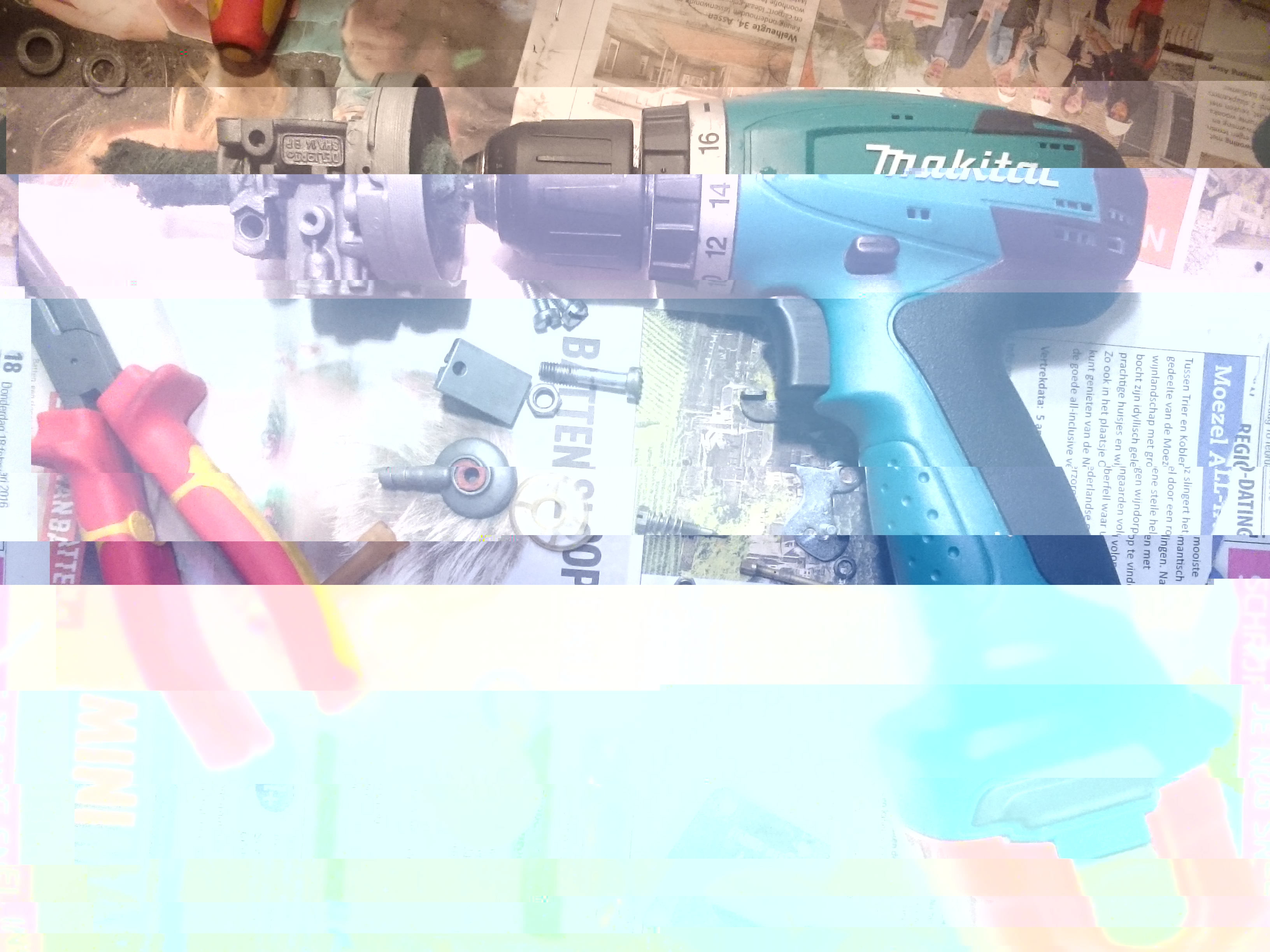

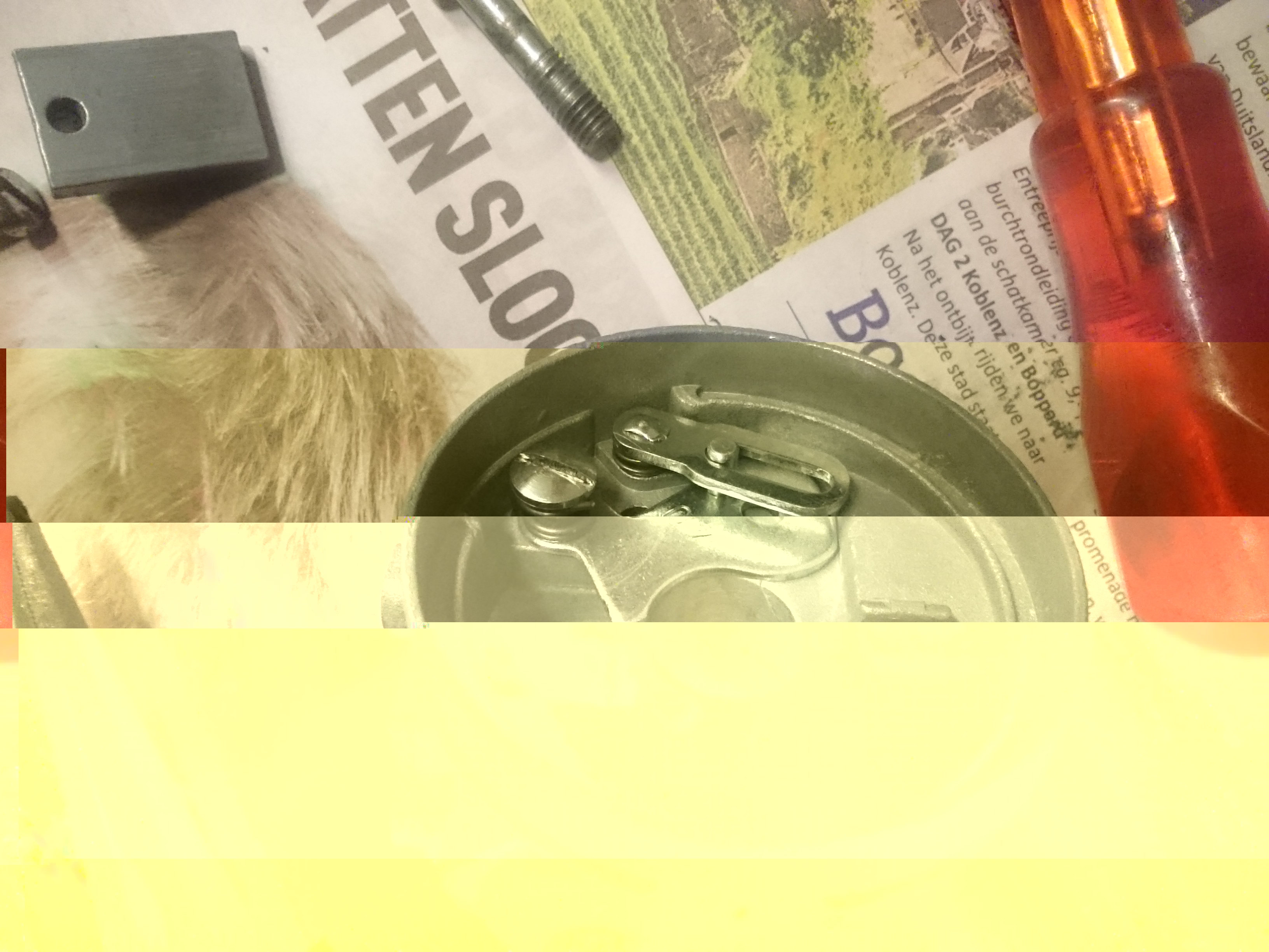

Heb vanavond de gok gewaagd, was een pittig klusje gezien ik een splinternieuwe metaalboor met reuze honger had welke nogal eens vast zat :roll:
Daarna de boel ontbraamd en gepolijst met het groene van de schuurspons, om een steenboor(metaal boor heeft scherpe punt).... Ja srry ben lui :mrgreen:
Edit: zie net dat ik het pickup pijpje nog niet geplaatst heb

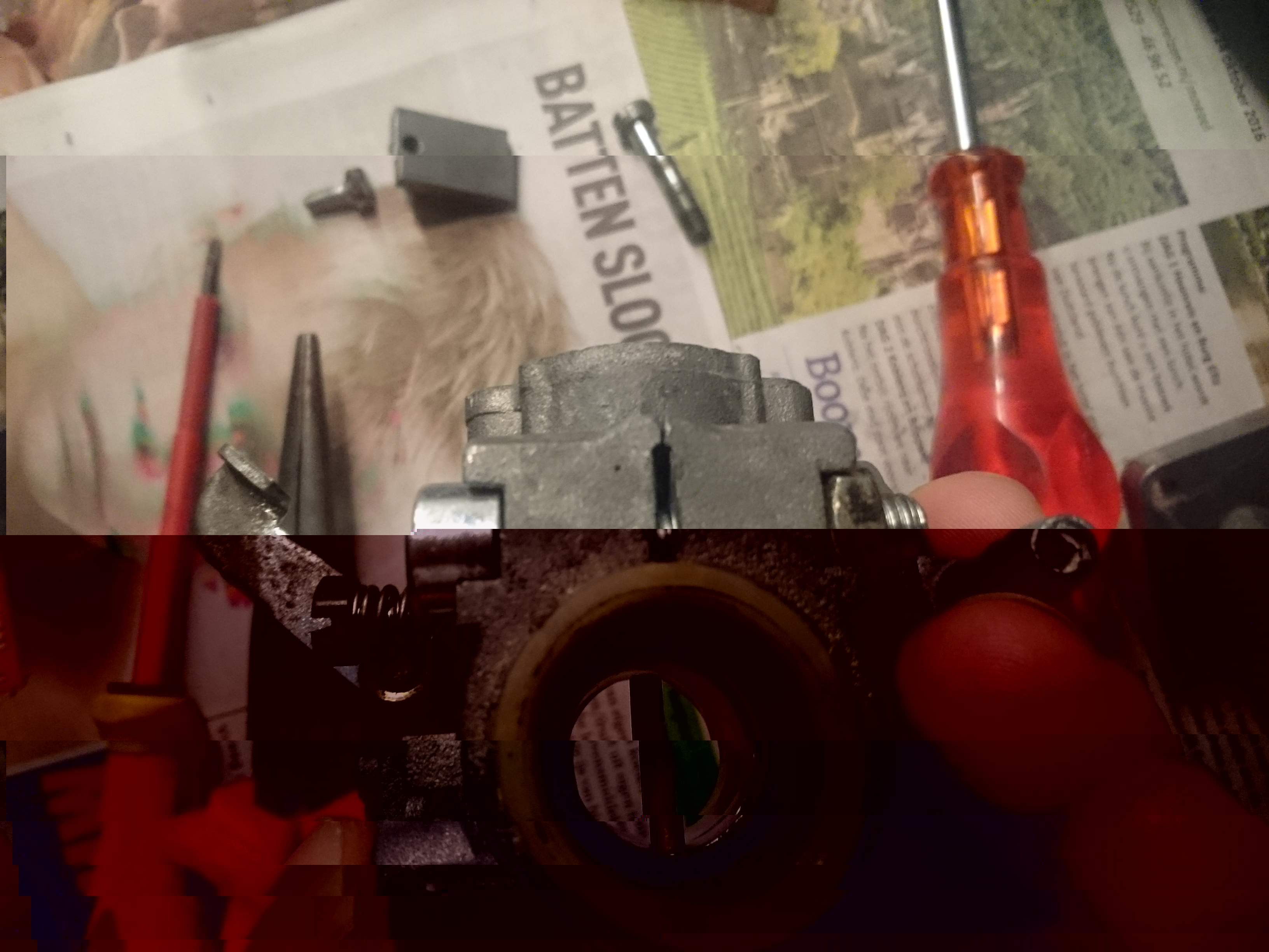

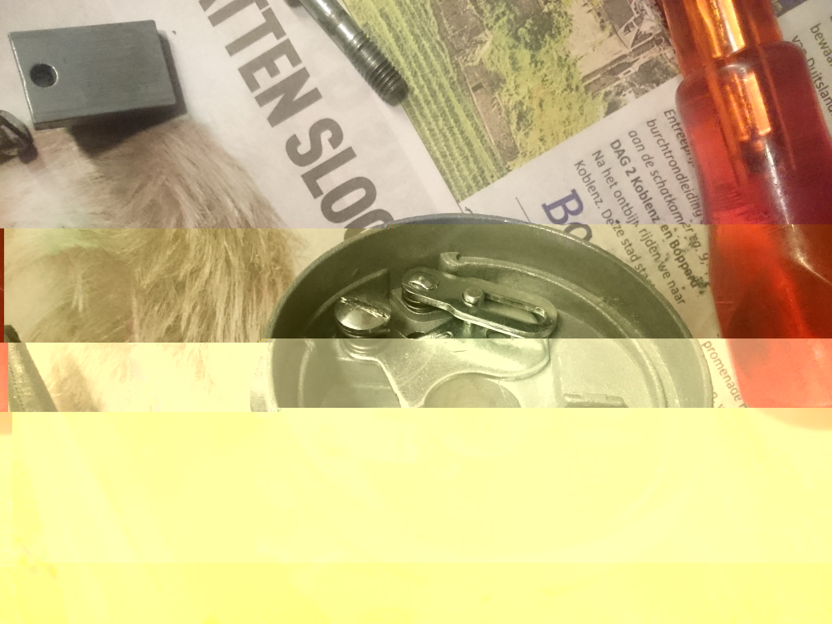

Nu heb ik wel ruimte tussen mijn mengbuis en de kamer, kan dit kwaad?
De boor
Polijsten
Sponsje
Beetje ruimte
De begrenzer
Berichtdoor ief » 22 feb 2016 23:41
Cool :)
Snap deze vraag niet > 'Nu heb ik wel ruimte tussen mijn mengbuis en de kamer, kan dit kwaad?'

Gerard.
Berichtdoor Gerard. » 23 feb 2016 00:24
De 1 na laatste foto. Normaal sloot de meng buis helemaal aan tegen de bovenkant.
Thanks voor de tip. Zal dat aanpassen zodra ik mijn dremel heb gevonden
Berichtdoor ief » 23 feb 2016 00:28
Ah, I see.
Neem aan dat ie boven open is, dat zal zeker iets doen, je hoeft iig je gaatjes niet te vergroten dan denk ;)
hmm, edit, dat kon best is nadelig zijn, dicht solderen?

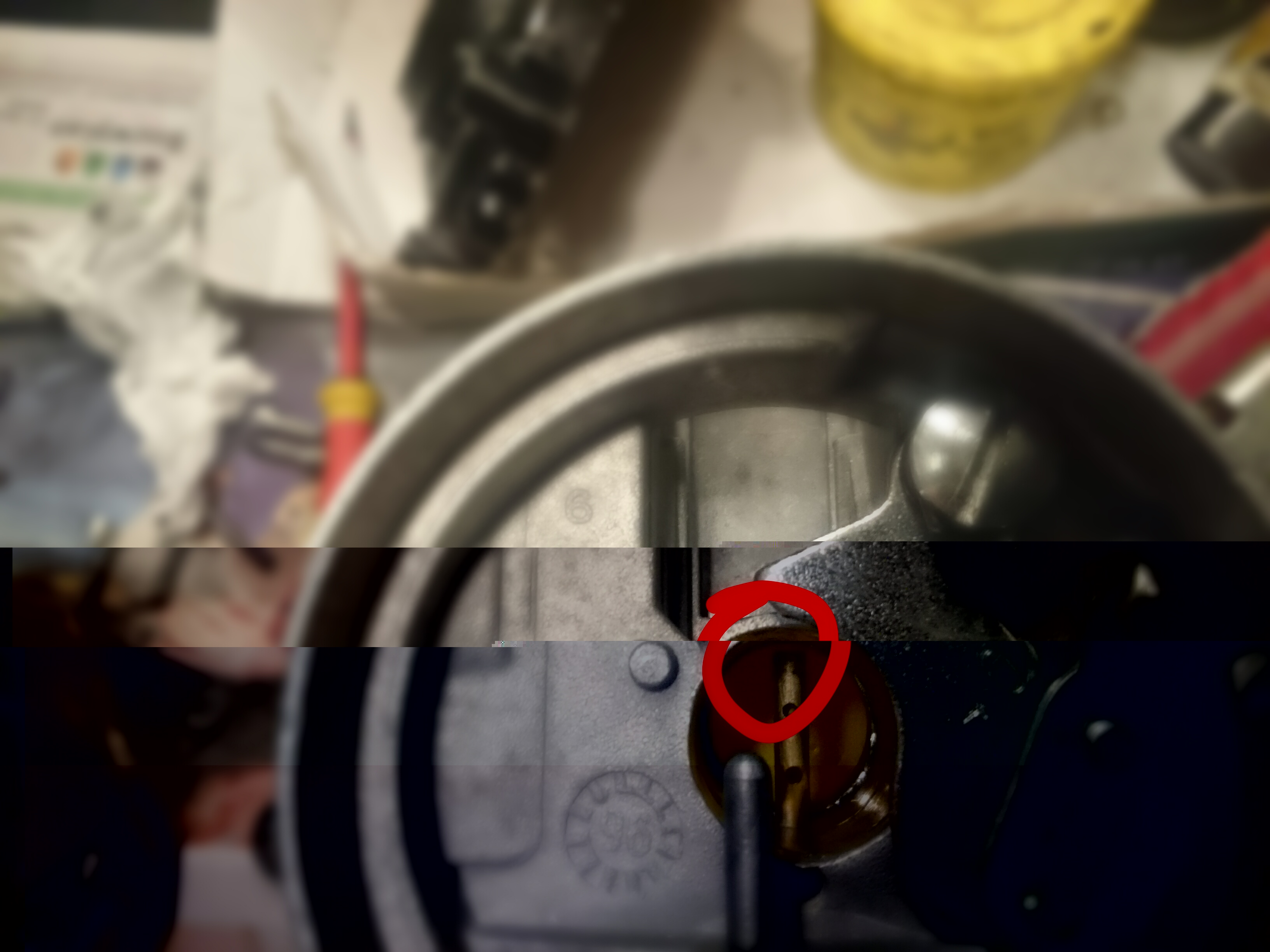

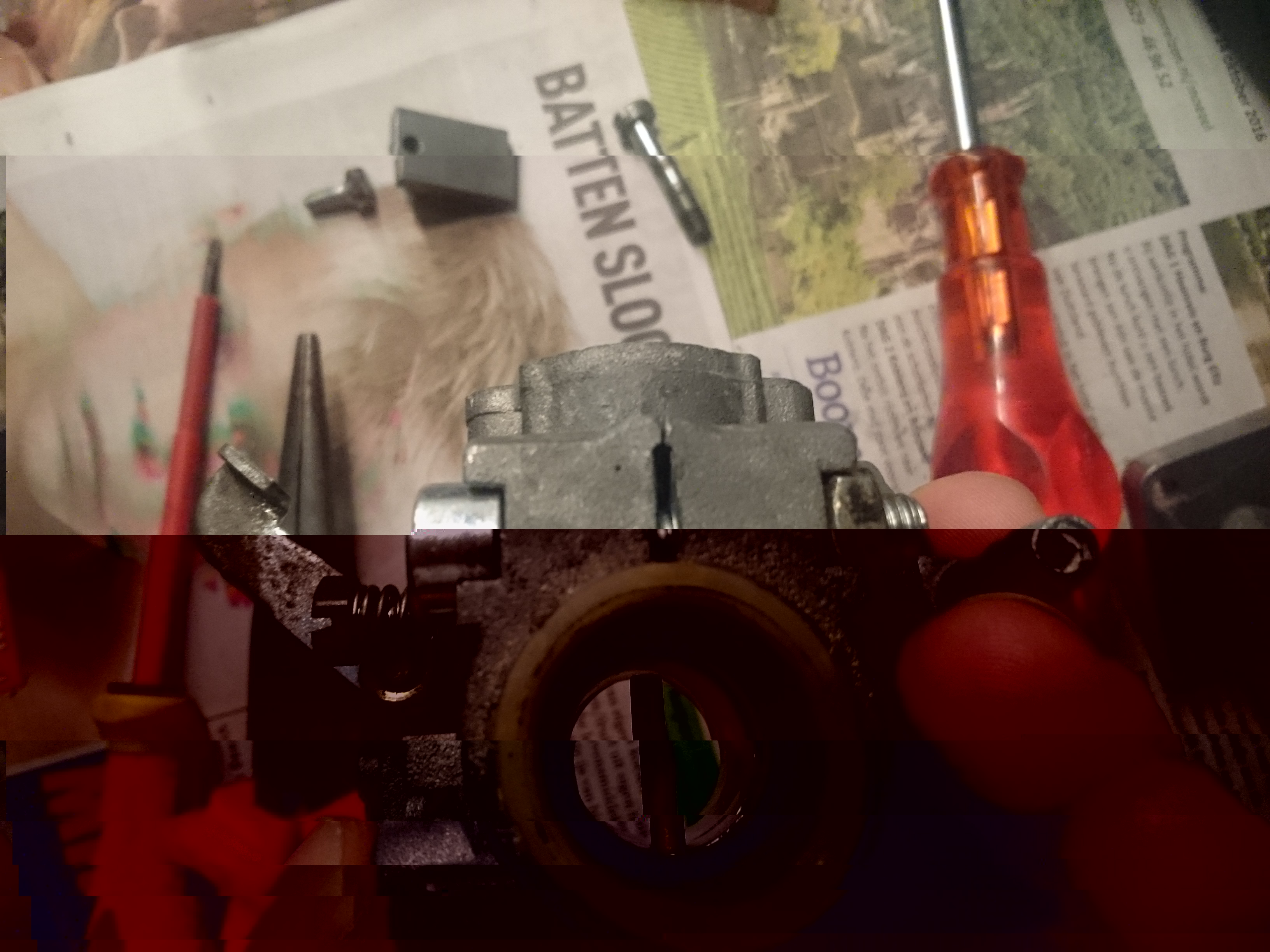

Gerard.
Berichtdoor Gerard. » 23 feb 2016 01:03

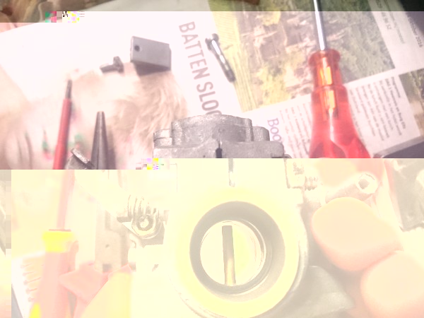

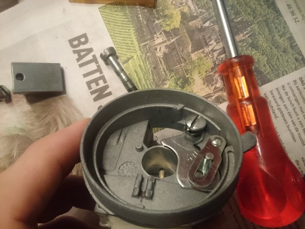

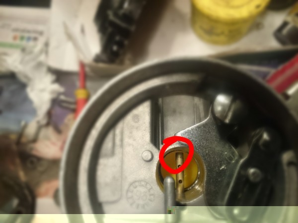

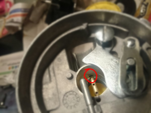

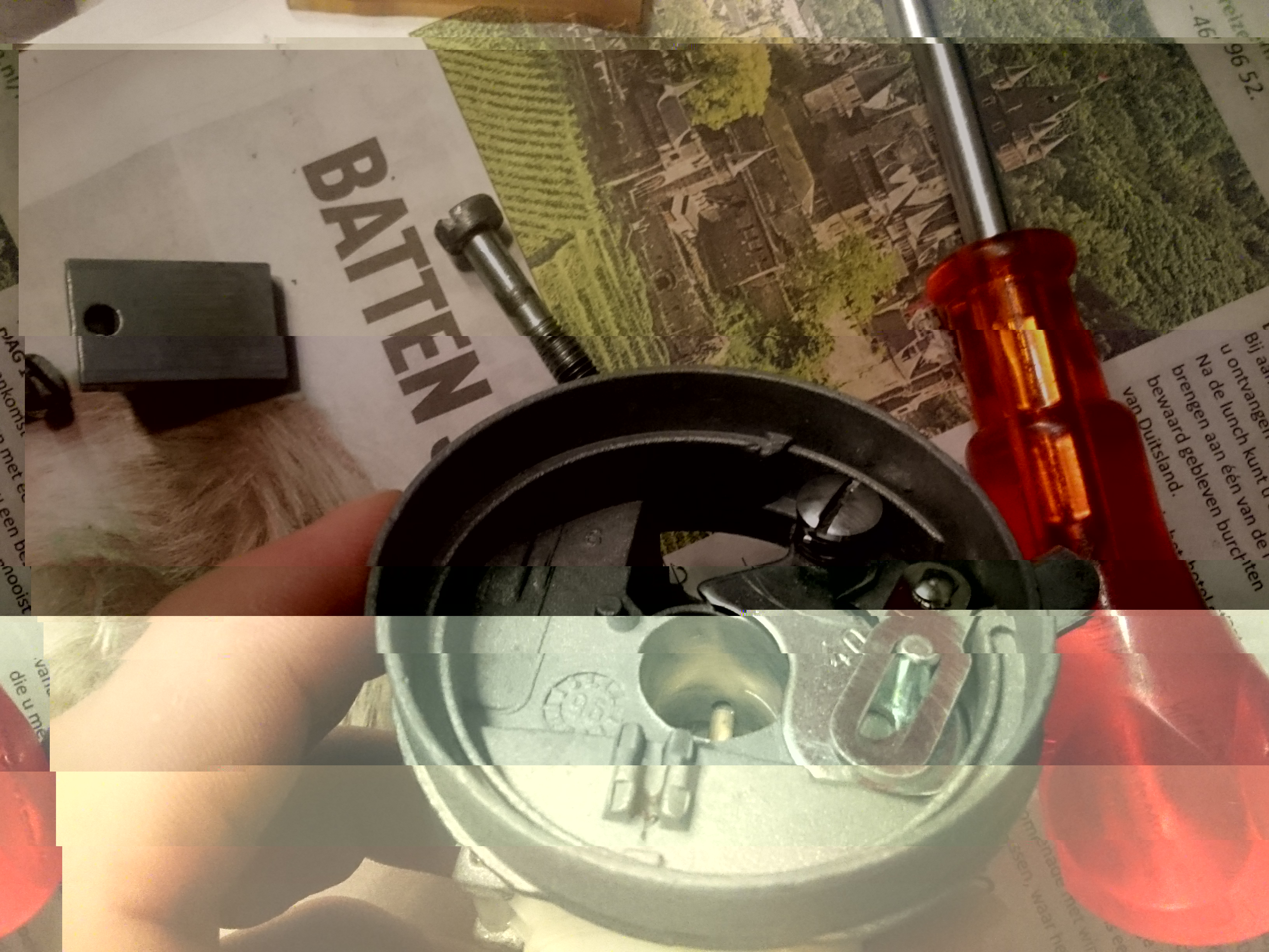

Het buisje zelf is aan de bovenkant nog dicht ;) zal even betere foto posten
Edit: de foto's
Zoals je kunt zien zit er een putje in de kamer. Voor het boren zat/steunde het buisje hier in. Nu ik dus 3mm materiaal heb verwijderd zit hier een ruimte.
Berichtdoor ief » 23 feb 2016 01:33
Enige nadeel wat ik dan zie is mechanisch, hoe houdt dat zich met al die trillingen en zo... kom je vanzelf achter :)
Gerard.
Berichtdoor Gerard. » 23 feb 2016 02:02
Hij zit stevig in het gat waar de spoeier ook in zit.
Verwacht niet dat hij los trilt, maar vond het meer een beetje vreemd omdat hij bij de 12mm wel in hrt putje vat maar bij de 14/15mm niet.

Berichtdoor shadowranger » 23 feb 2016 06:21
Heb je de venturie nu niet verkeerd om in de behuizing gezet? Als ik je foto zie lijken de gaatjes naar de luchtfilterzijde te staan. Just a detail.
Berichtdoor ief » 23 feb 2016 11:03
Lol, is ook nog een puntje ja :)
edit: Denk dan ook even om de uitlijning van het stationair gaatje, zou het niet gewoon zo zijn dat de mengbuis er niet ver genoeg in zit trouwens?

Berichtdoor Gerard. » 23 feb 2016 12:14
Voel me nu best een ezel ;(
Heb het pijpje omgedraaid nog steeds beetje ruimte.
Zal wel goed zijn zo ;)

Berichtdoor ief » 23 feb 2016 17:29
Ik doe em nog een keer, misschien overbodig maar neem aan dat je wilt dat ie stationair loopt ook :)
Gerard.
Berichtdoor Gerard. » 23 feb 2016 21:09
De boel doorgeblazen, komt lucht uit dat gaatje dus dat zit ook wel goed ;)

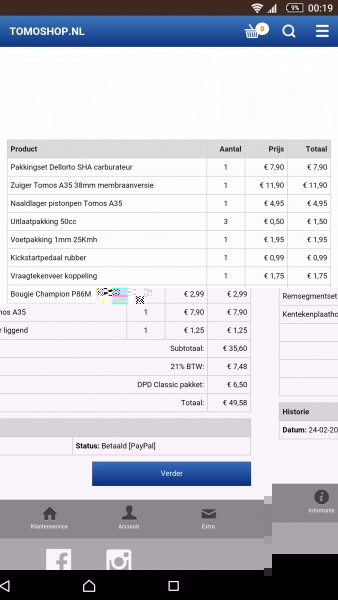

Berichtdoor Gerard. » 25 feb 2016 11:27

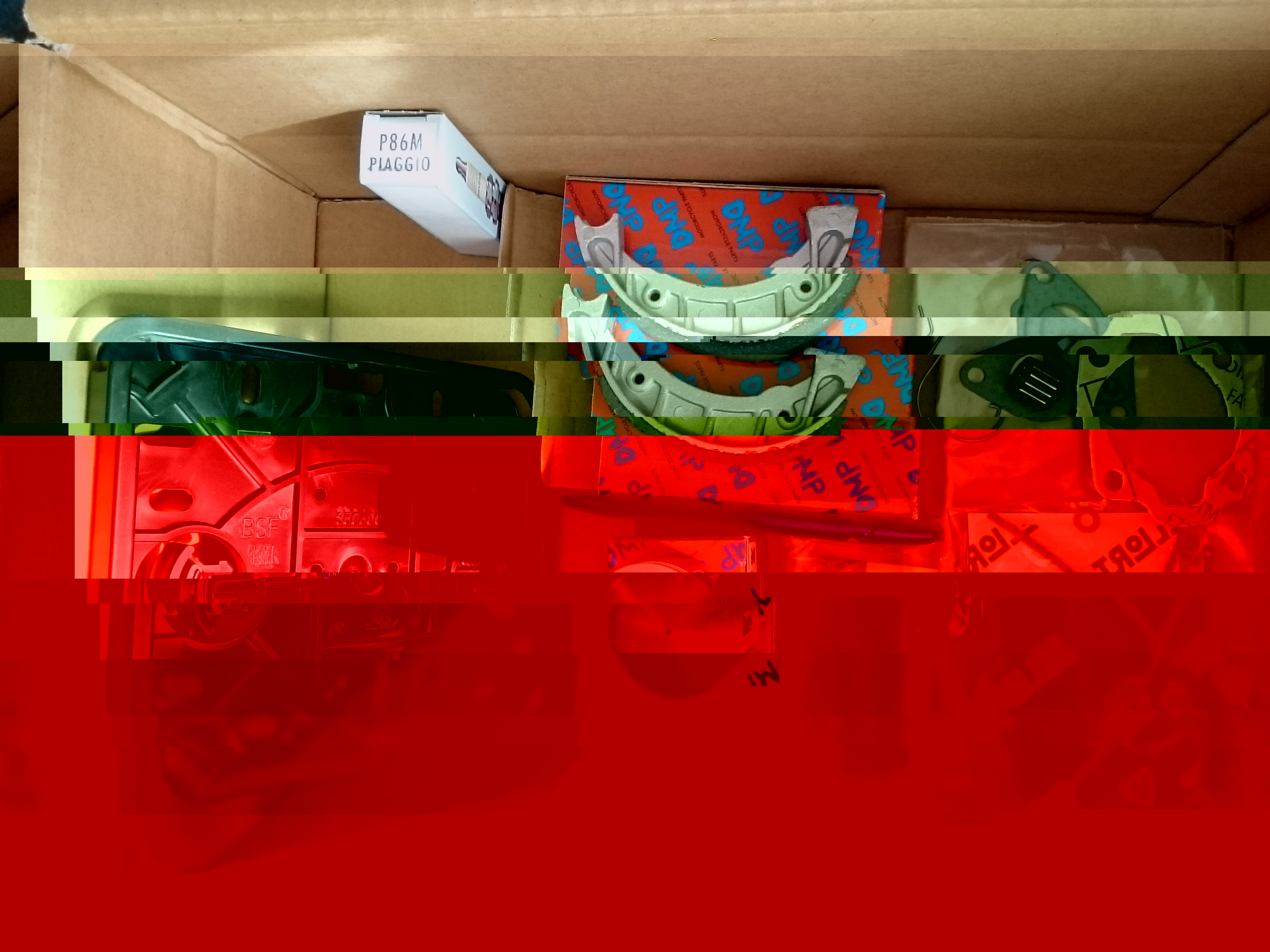

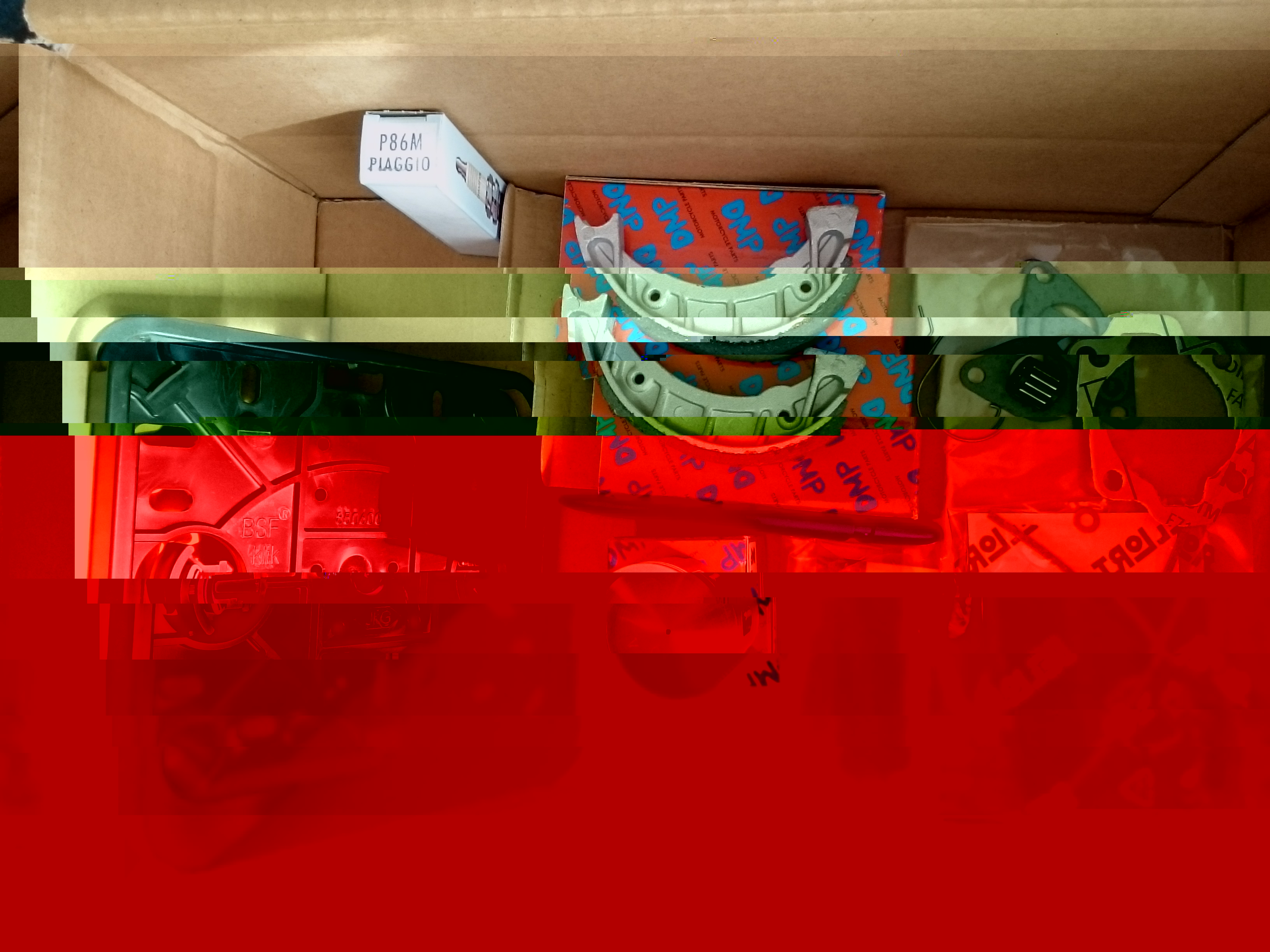

Lijkt wel een spoed levering zo snel :mrgreen:
Edit: Nu hebben ze mij de verkeerde pakkingset voor de carb gestuurd :(

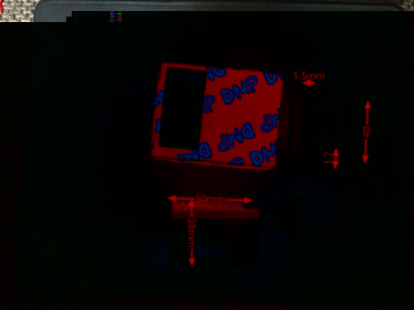

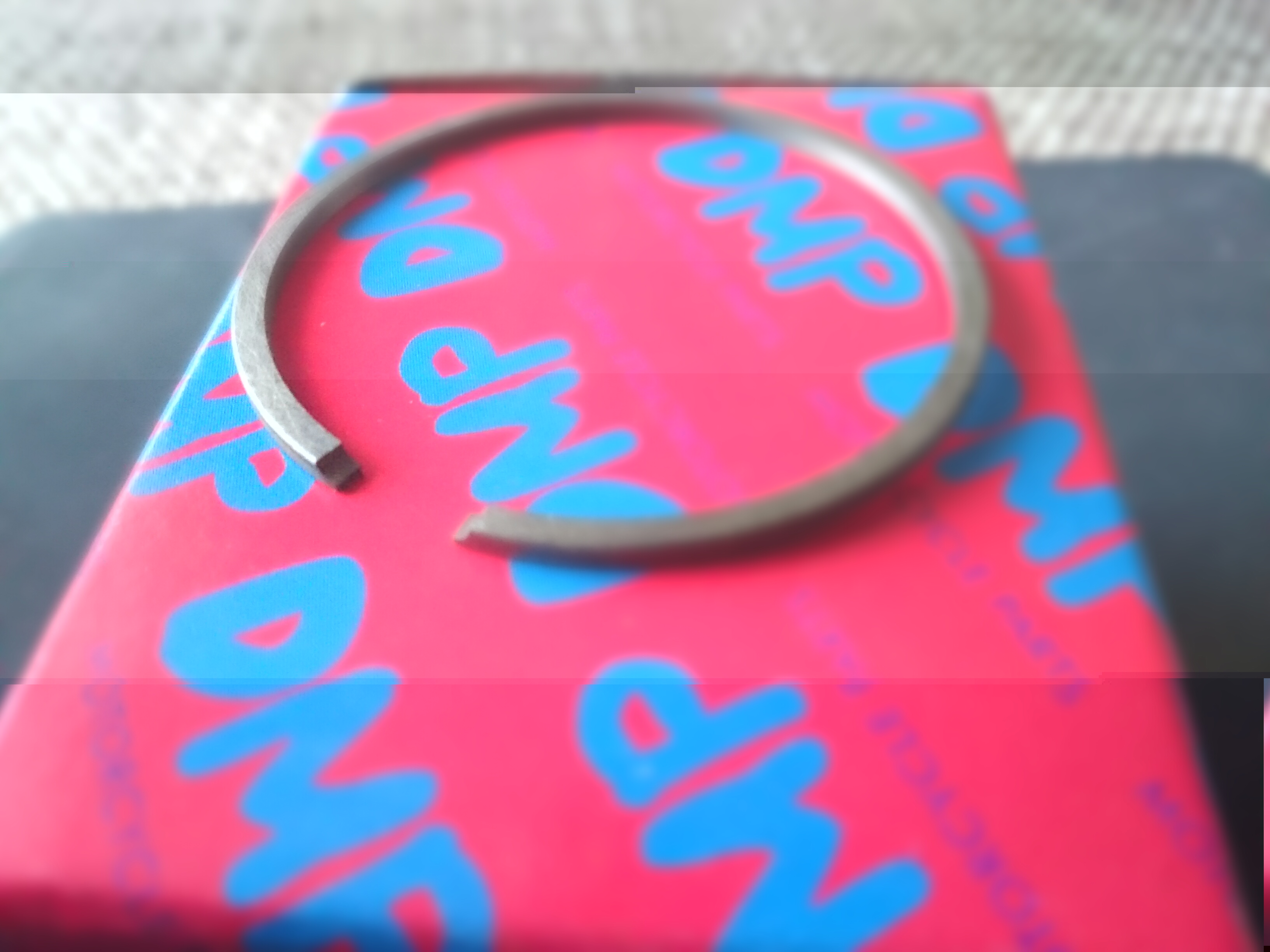

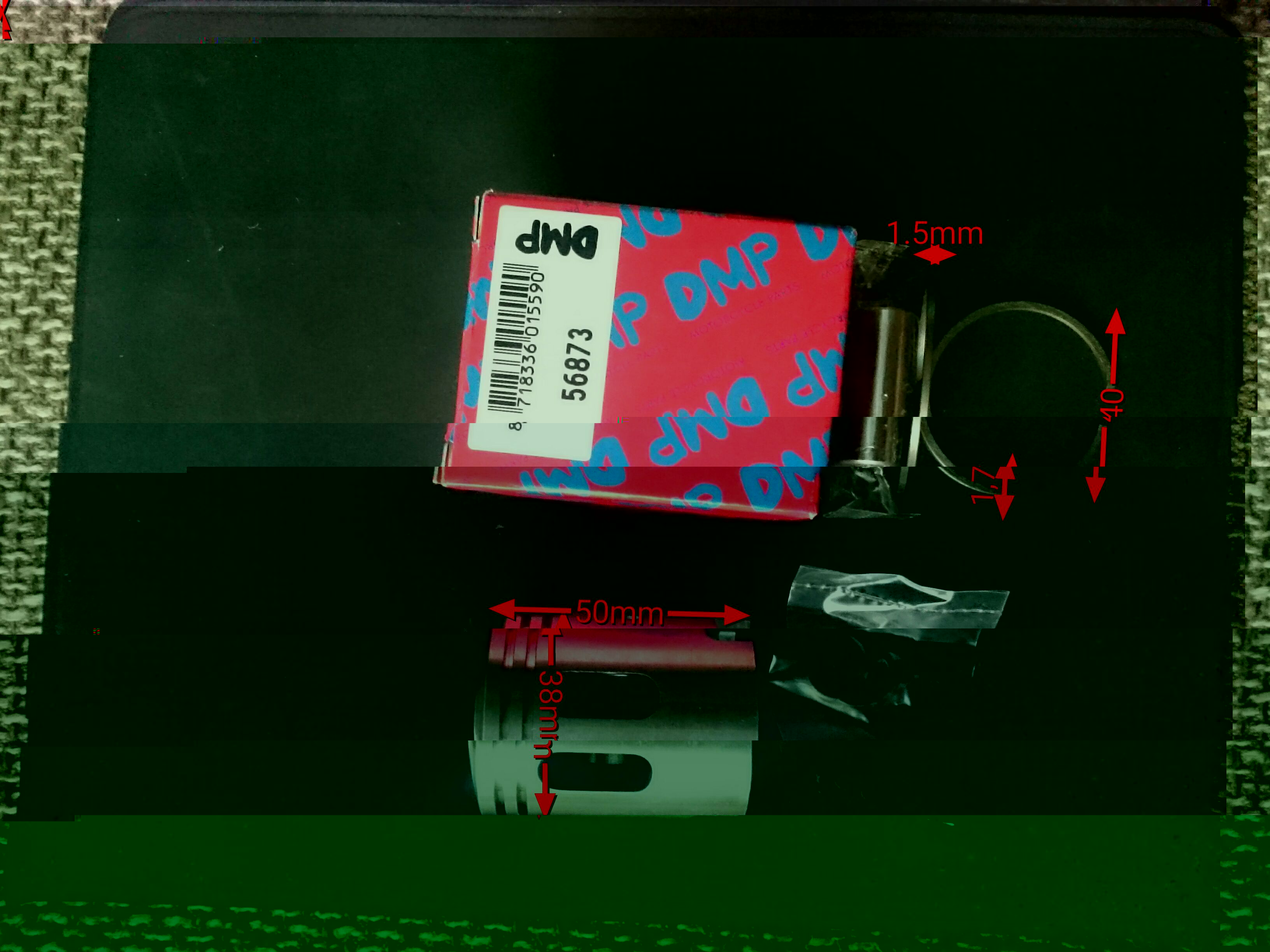

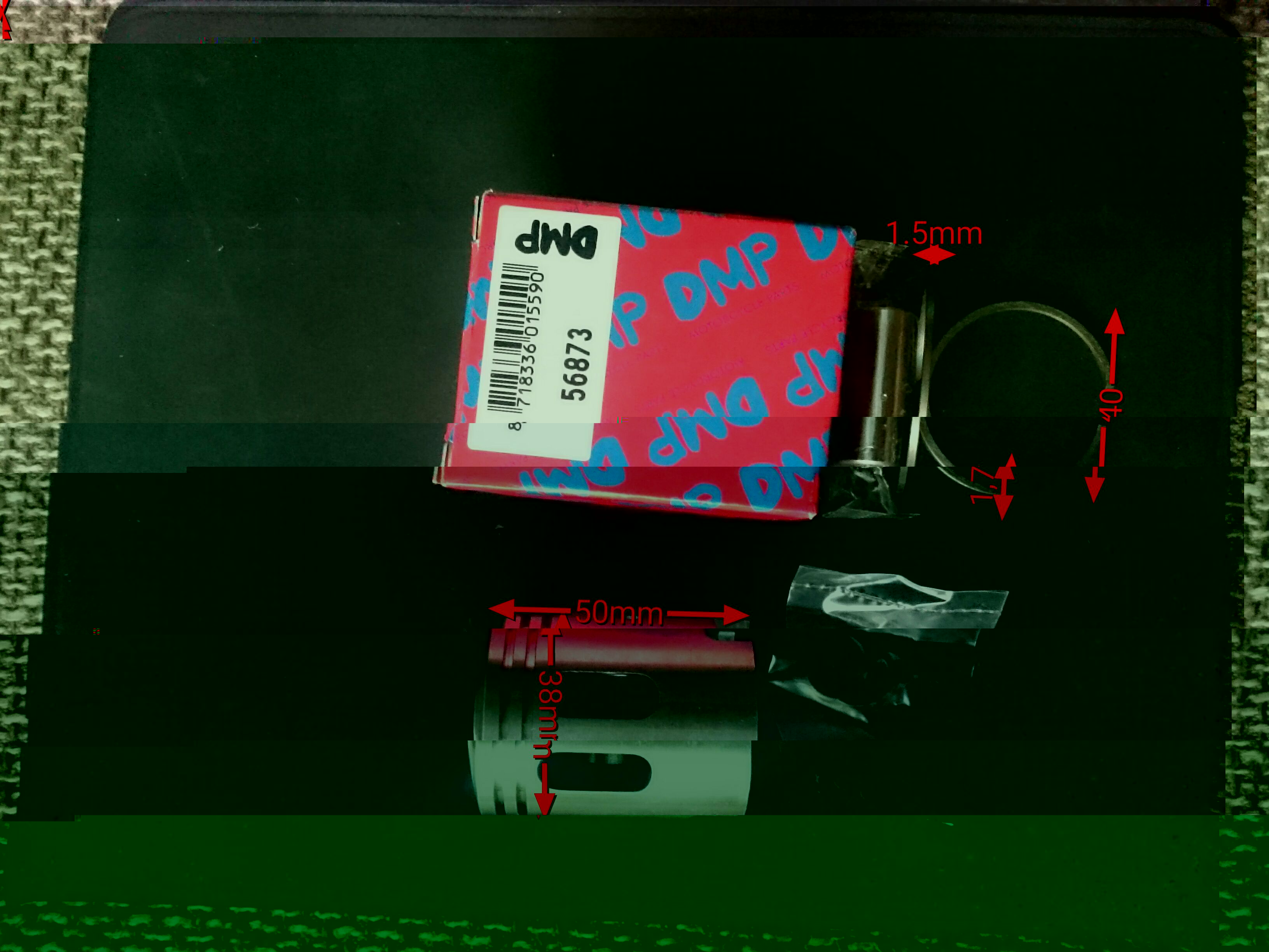

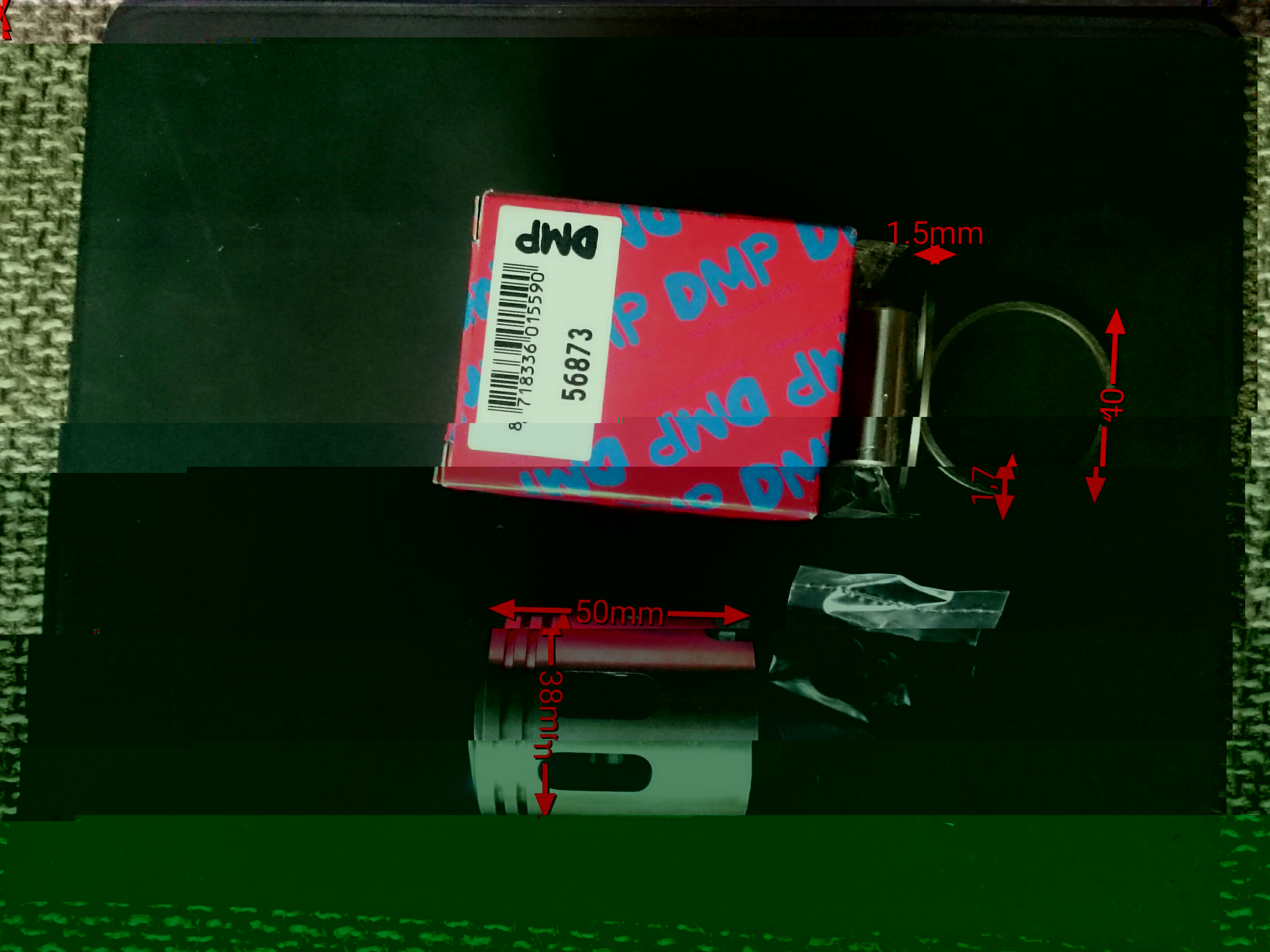

Kan jij de maten van de zuigerveren is opmeten (breedte en dikte) van dat zuigertje? Ziet er op het oog beter uit als dat prul wat ik laatst gekocht heb al was dat ook een dmp volgens mij, misschien zijn ze geswitcht van fabrikant of zo.
Gerard.
Berichtdoor Gerard. » 25 feb 2016 17:46
Allemaal leuke goodies :)

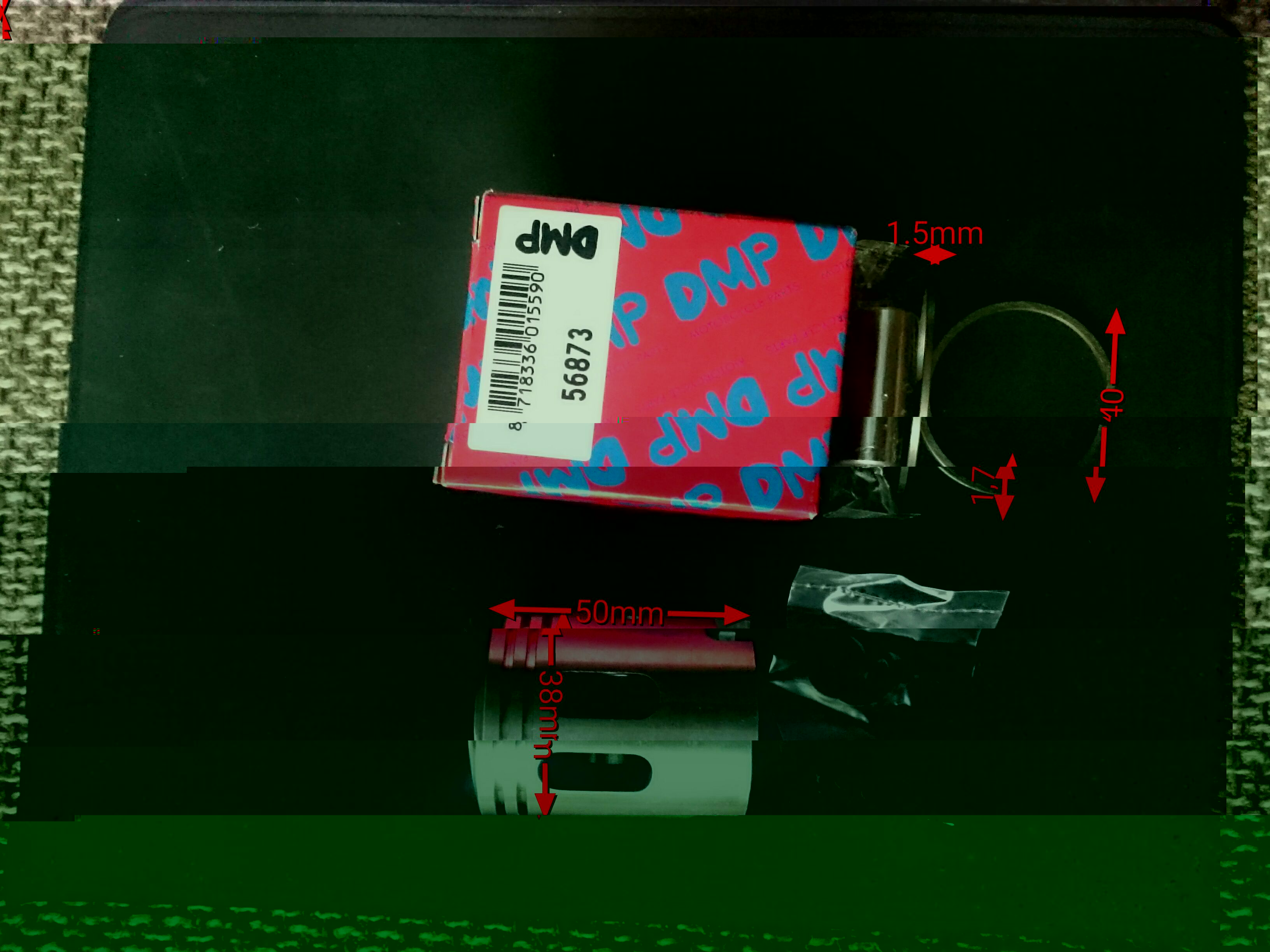

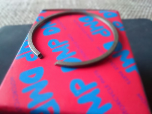

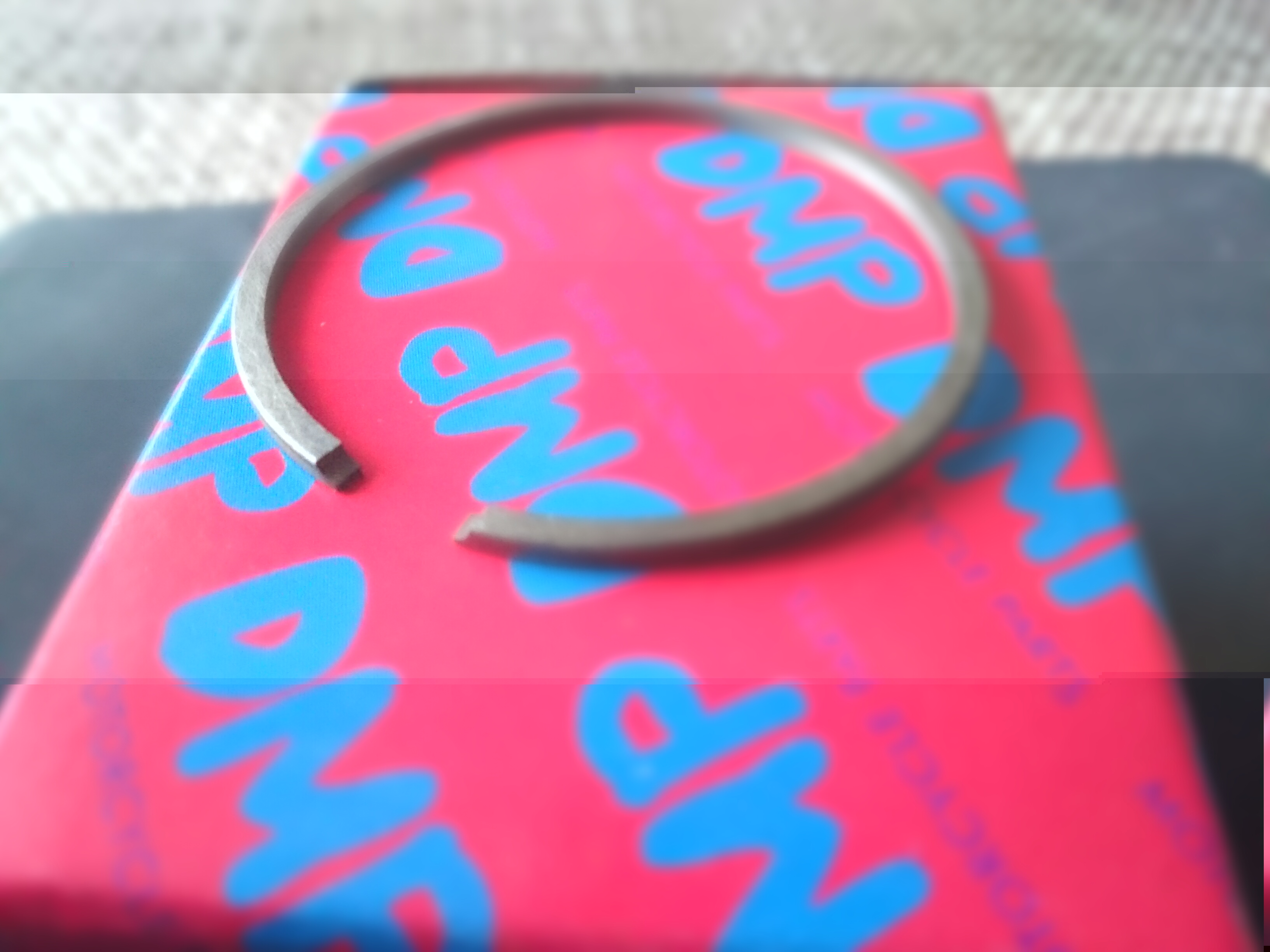

Zoiets?
Het voelt wel degelijk aan.
Weet niet of het een normaal iets is?
Maar deze zuigerveren zijn al voorzien van een afgeschuinde rand :)
Heb eens gelezen dat je de zuigerveren even moest behandelen ivm scherpe randen? Maar bij deze niet meer nodig? :)
Laatst gewijzigd door Gerard. op 25 feb 2016 20:30, 1 keer totaal gewijzigd.
Berichtdoor ief » 25 feb 2016 19:06
Tnx, ook vij dik, origineel zijn ze 1mm meen ik, thuis ff nameten. Wat je even kan doen is de veer met de zuiger in de cilinderboring drukken, cm of 4 en dan met een voelermaatje de speling meten, kleiner als 0,15mm is niet oke (dan even bijwerken) en groter als 0.4 ook niet.

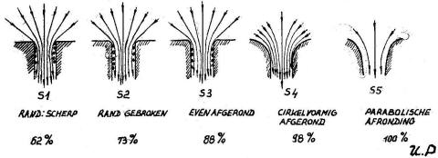

Maar wat jij denk ik bedoeld is de randen van de spoel en uitlaatpoort een lichte afronding geven (bevel) zodat de zuigerveren er makkelijker overheen gaan, scheelt ook wat in de herrie uit de cilinder.
