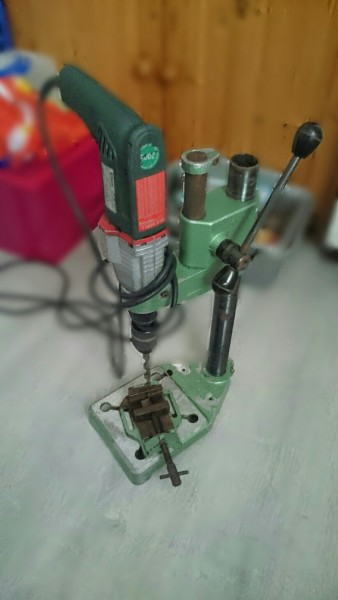

Niemand had een kolomboor, zag toevallig een standaard voorbij komen dus zelf eentje gefixt
Gaat nog vaak van pas komen mij het brommer/auto sleutelen.

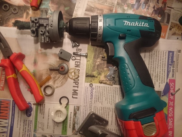

Heb vanavond de gok gewaagd, was een pittig klusje gezien ik een splinternieuwe metaalboor met reuze honger had welke nogal eens vast zat :roll:

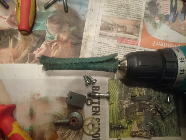

Daarna de boel ontbraamd en gepolijst met het groene van de schuurspons, om een steenboor(metaal boor heeft scherpe punt).... Ja srry ben lui :mrgreen:

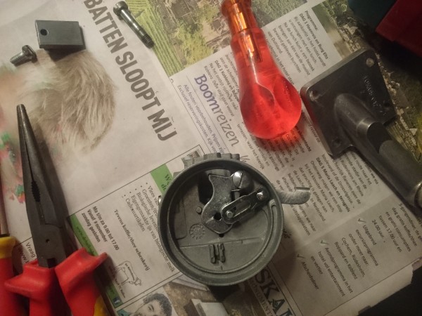

Nu heb ik wel ruimte tussen mijn mengbuis en de kamer, kan dit kwaad?

Polijsten
Sponsje
Beetje ruimte

De 1 na laatste foto. Normaal sloot de meng buis helemaal aan tegen de bovenkant.

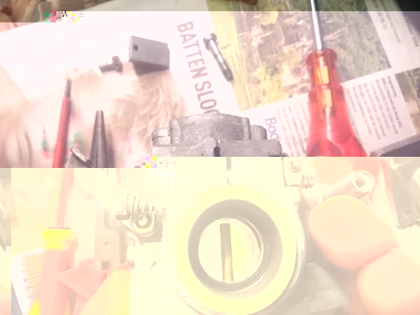

Het buisje zelf is aan de bovenkant nog dicht ;) zal even betere foto posten
Edit: de foto's
Zoals je kunt zien zit er een putje in de kamer. Voor het boren zat/steunde het buisje hier in. Nu ik dus 3mm materiaal heb verwijderd zit hier een ruimte.

Enige nadeel wat ik dan zie is mechanisch, hoe houdt dat zich met al die trillingen en zo... kom je vanzelf achter :)

Hij zit stevig in het gat waar de spoeier ook in zit.
Verwacht niet dat hij los trilt, maar vond het meer een beetje vreemd omdat hij bij de 12mm wel in hrt putje vat maar bij de 14/15mm niet.

Heb je de venturie nu niet verkeerd om in de behuizing gezet? Als ik je foto zie lijken de gaatjes naar de luchtfilterzijde te staan. Just a detail.

edit: Denk dan ook even om de uitlijning van het stationair gaatje, zou het niet gewoon zo zijn dat de mengbuis er niet ver genoeg in zit trouwens?
Voel me nu best een ezel ;(
Heb het pijpje omgedraaid nog steeds beetje ruimte.
Zal wel goed zijn zo ;)

De boel doorgeblazen, komt lucht uit dat gaatje dus dat zit ook wel goed ;)

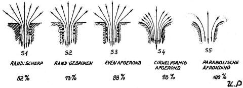

Maar wat jij denk ik bedoeld is de randen van de spoel en uitlaatpoort een lichte afronding geven (bevel) zodat de zuigerveren er makkelijker overheen gaan, scheelt ook wat in de herrie uit de cilinder.
