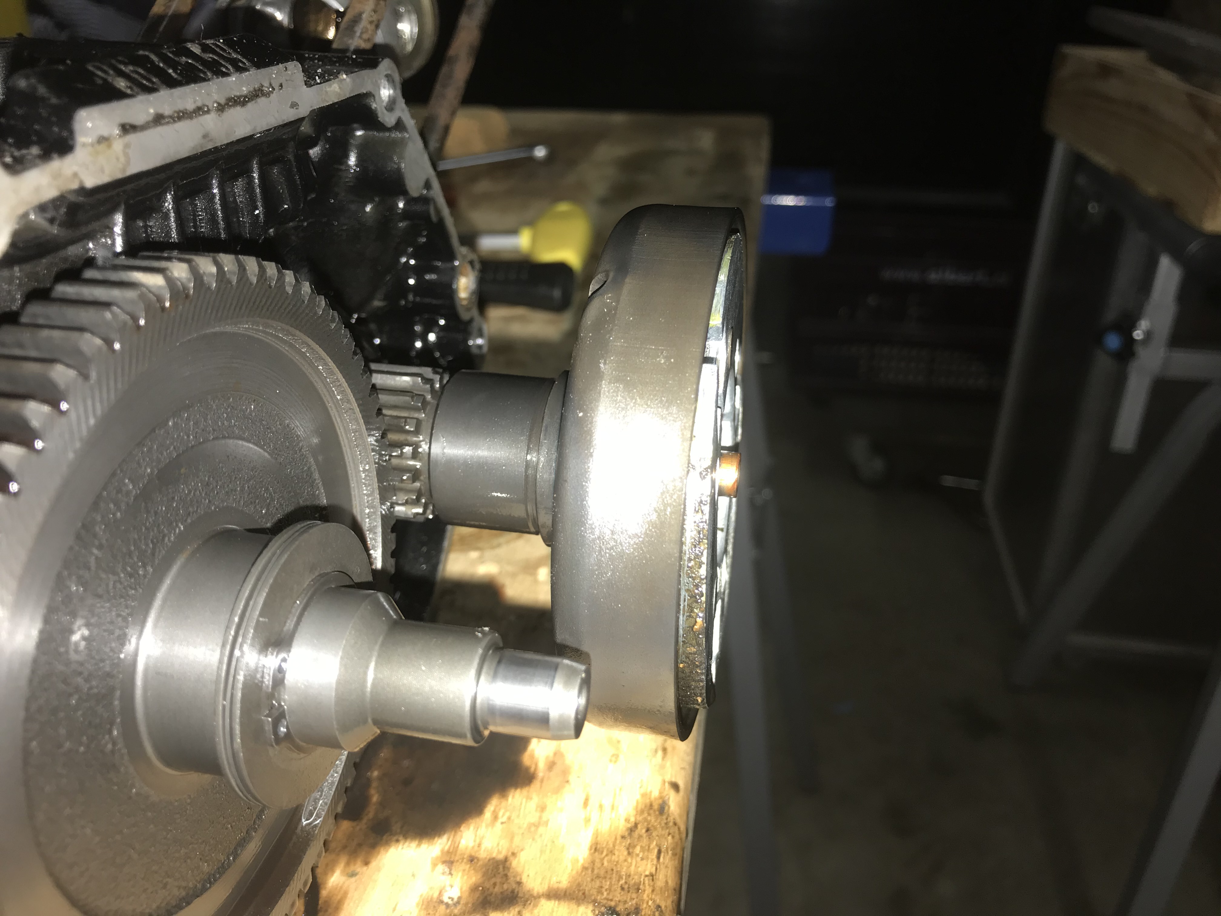

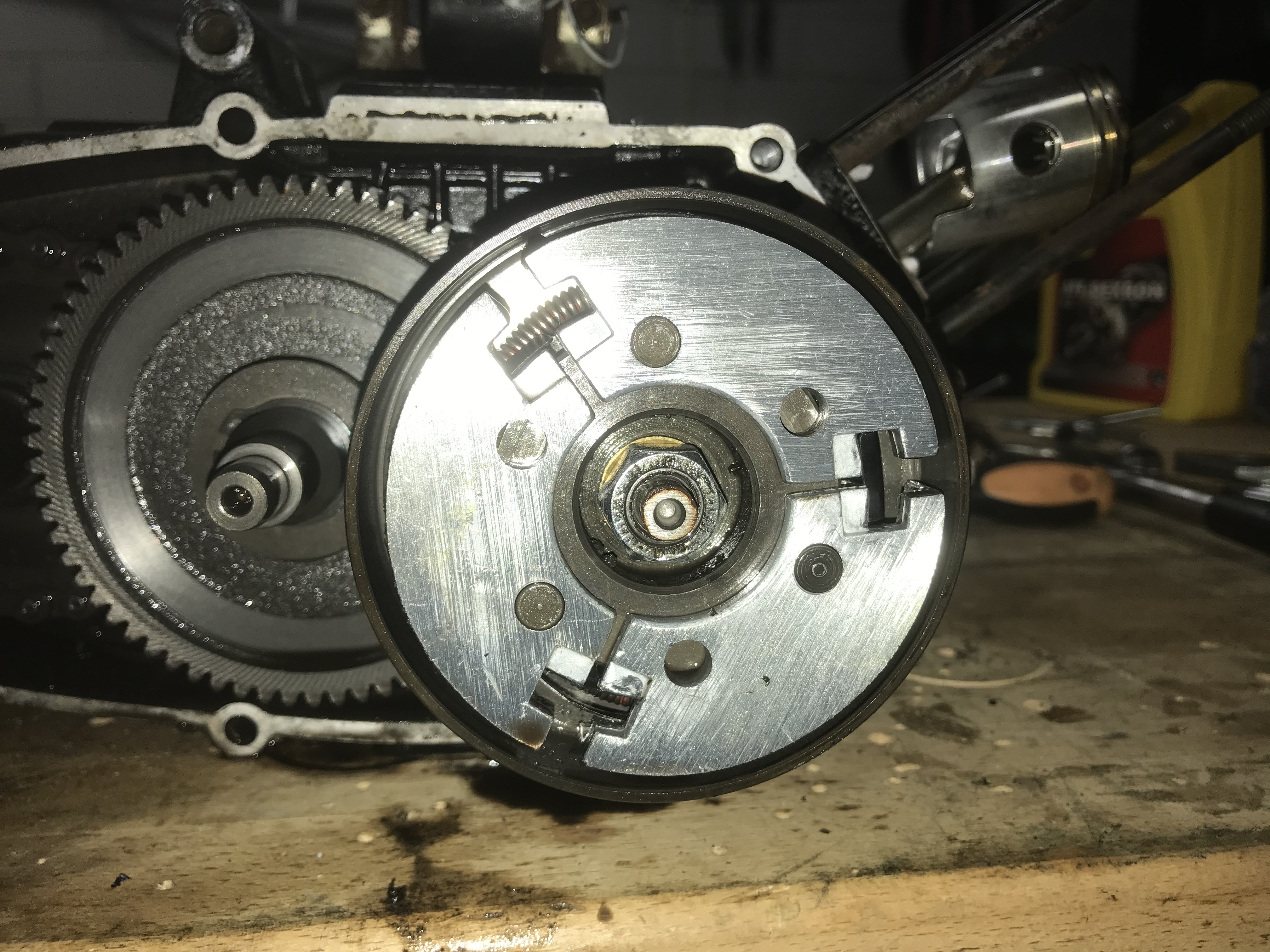

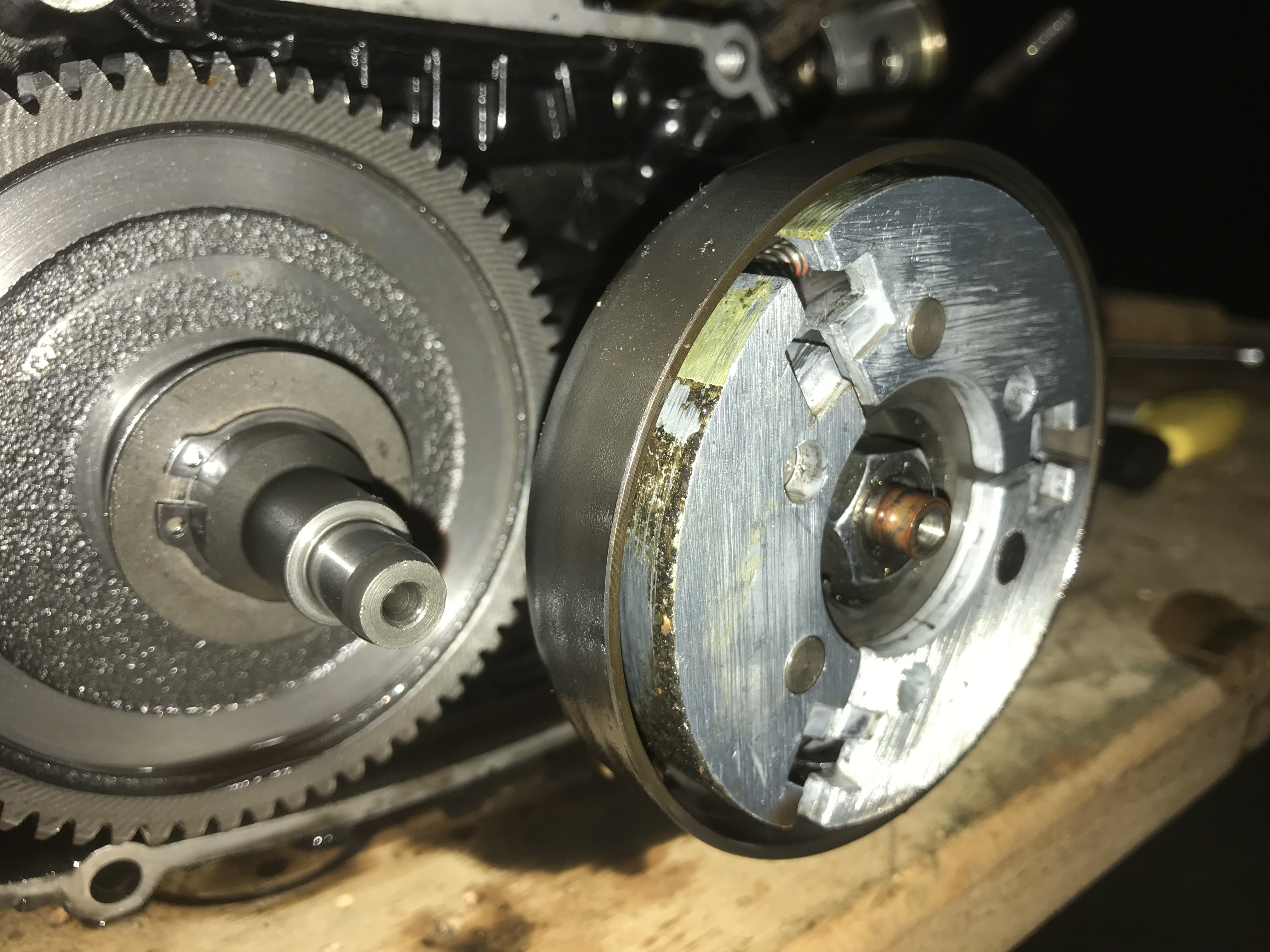

Berichtdoor Sep » 10 apr 2020 14:35
In de tussen tijd heb ook even de andere carterkap er af gehaald, maar toen kwam ik er achter dat het kurk helemaal is versleten en en vliegwiel soort van schuin staat. Ik dacht dat je dat kurk zelf kon vervangen klopt dit?

Berichten: 3954
Berichtdoor fons716 » 10 apr 2020 19:27
Dat ziet er beroert uit, er zal flink speling op het koppelings huis zitten anders kan het niet zo scheef zitten.
Segmenten bekleden zou ik niet aan beginnen, dingen zijn niet zo duur.
Eerst de koppeling eraf halen en het huis bekijken wat er mis is, nieuwe koppeling heeft zo geen zin namelijk.

Berichtdoor Sep » 10 apr 2020 22:02
Ik voel geen spelling of iets dergelijks, wel krijg ik het gehele koppelings huis er met geen mogelijkheid er af. Ik heb al meerdere topics er over gelezen, maar het lukt niet
Berichten: 9690
Berichtdoor shadowranger » 11 apr 2020 08:59
Koppeling hart van dit 1-speed blok heeft een andere aansluiting op de kruktap (plat ovaal, zie foto hieronder) dan de huidige blokken (vertanding). Daardoor zit deze er strakker op dan met inwendige vertanding. Met een uitwendige poelitrekker krijg je hem er wel af als je de moer hebt losgedraaid.
