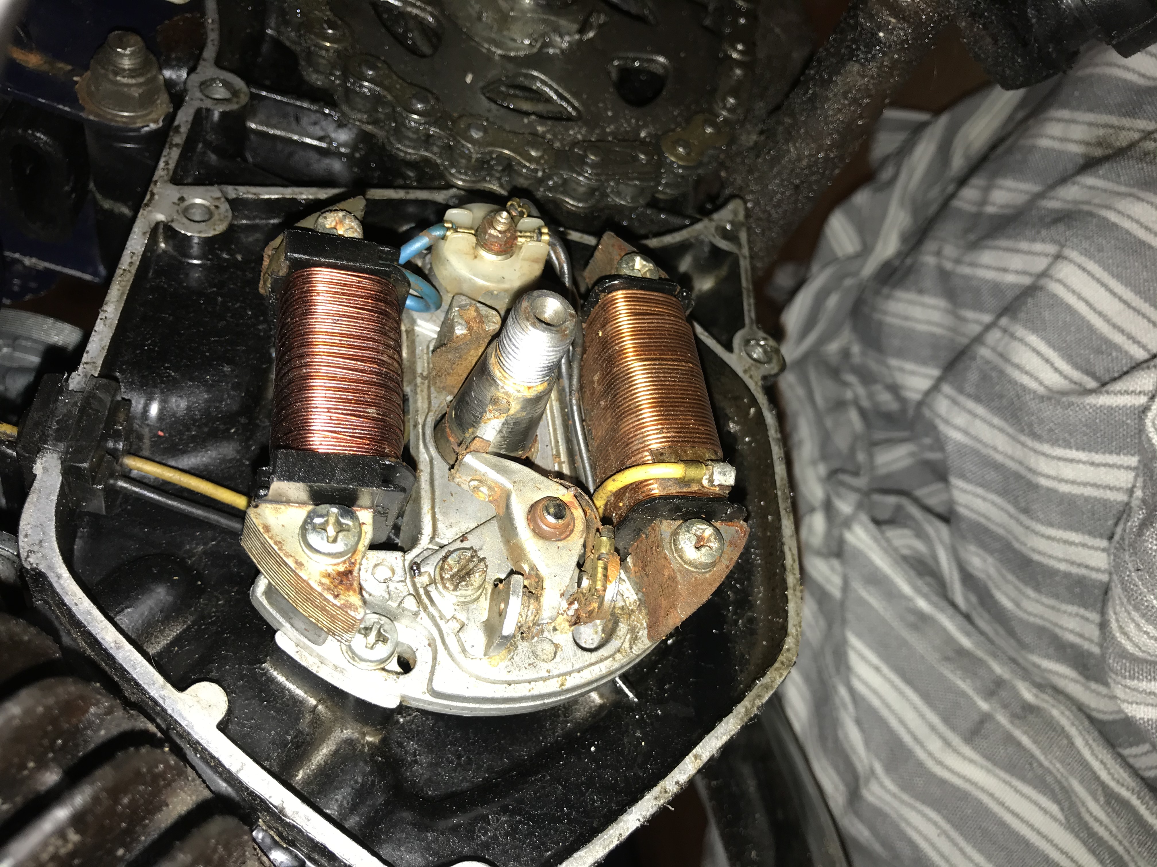

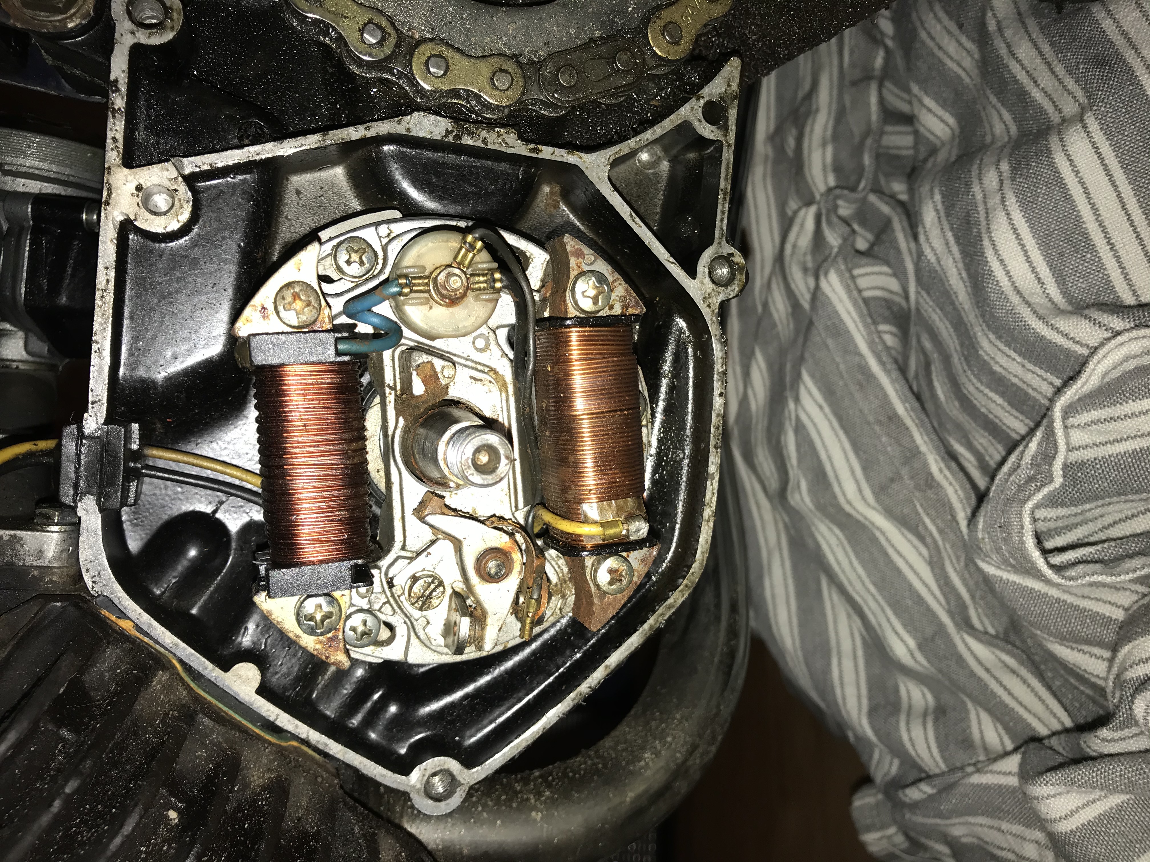

download/file.php?mode=view&id=5972
download/file.php?mode=view&id=5971
De ontsteking is wel echt aangetast valt dit nog te redden? Zo ja hoe?
En wat voor ontsteking is dit nou eigenlijk precies?
Berichten: 3976
Berichtdoor fons716 » 11 nov 2019 17:39
Dat is het eerste type ontsteking met contactpuntjes.
Contactpuntjes even open duwen en dan een stukje fijn schuurpapier dubbel vouwen en er tussen doen,puntjes dicht laten gaan dan het schuurpapier er tussen uit trekken....dit een paar keer herhalen tot de contacten goed schoon zijn...schuurstof even tussen puntjes weg blazen en testen of hij wil vonken.
Als het vliegwiel erop zit even kijken of de puntjes 0,4 mm open gaan als je het vliegwiel rond draait.
