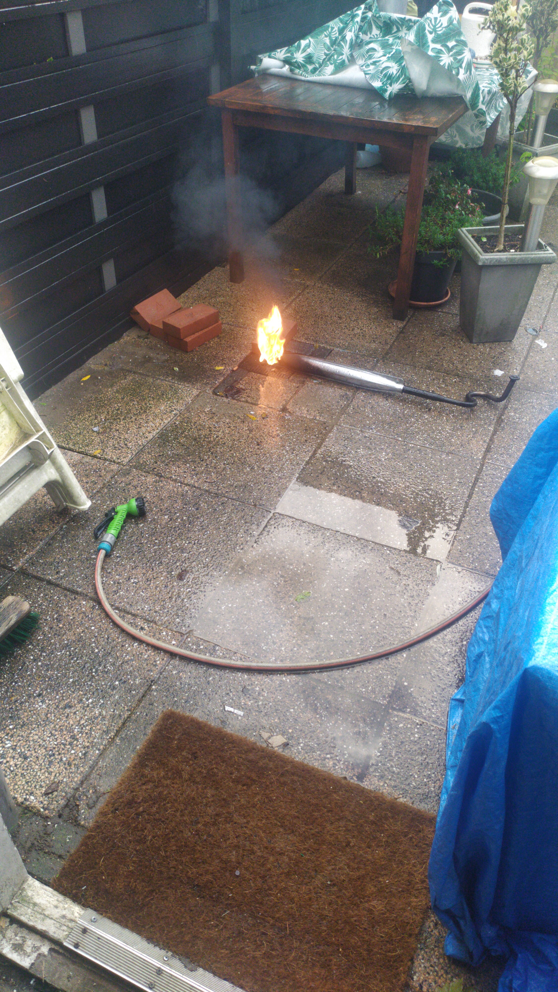

Uitlaat eraf halen dan kun je met een zaklamp in de uitlaatpoort kijken.
Met water kun je geen uitlaat schoon maken als hij vet van binnen is, je moet de vettigheid compleet verbranden en dan blijft er alleen maar poeder over.....demper wel eerst er uithalen.
Uitlaat zo neerleggen zodat er bv 0,5 liter benzine in blijft, dan aansteken en zorgen dat je niet voor de opening staat....kans op een steekvlam.
Als hij daarna nog vettig is van binnen, nog 1x herhalen.
Poeder kun je eruit blazen met een compressor, of rustig kloppen op de uitlaat....geen deuken in slaan.
Of een nieuwe uitlaat eronder van een 45 km/h als er nu nog een std snor uitlaat op zit.
Ik heb um zojuist 2x uitgekoolt, kwam op het eind veel zwart uit zelfs de rook was continu zwart. 2e keer zag er beter uit maar of het nou iets opleverd want ik merk nou niet echt een verschil ofzo.
