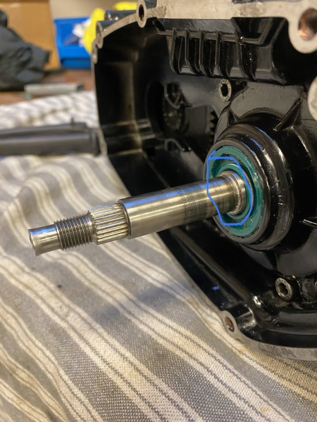

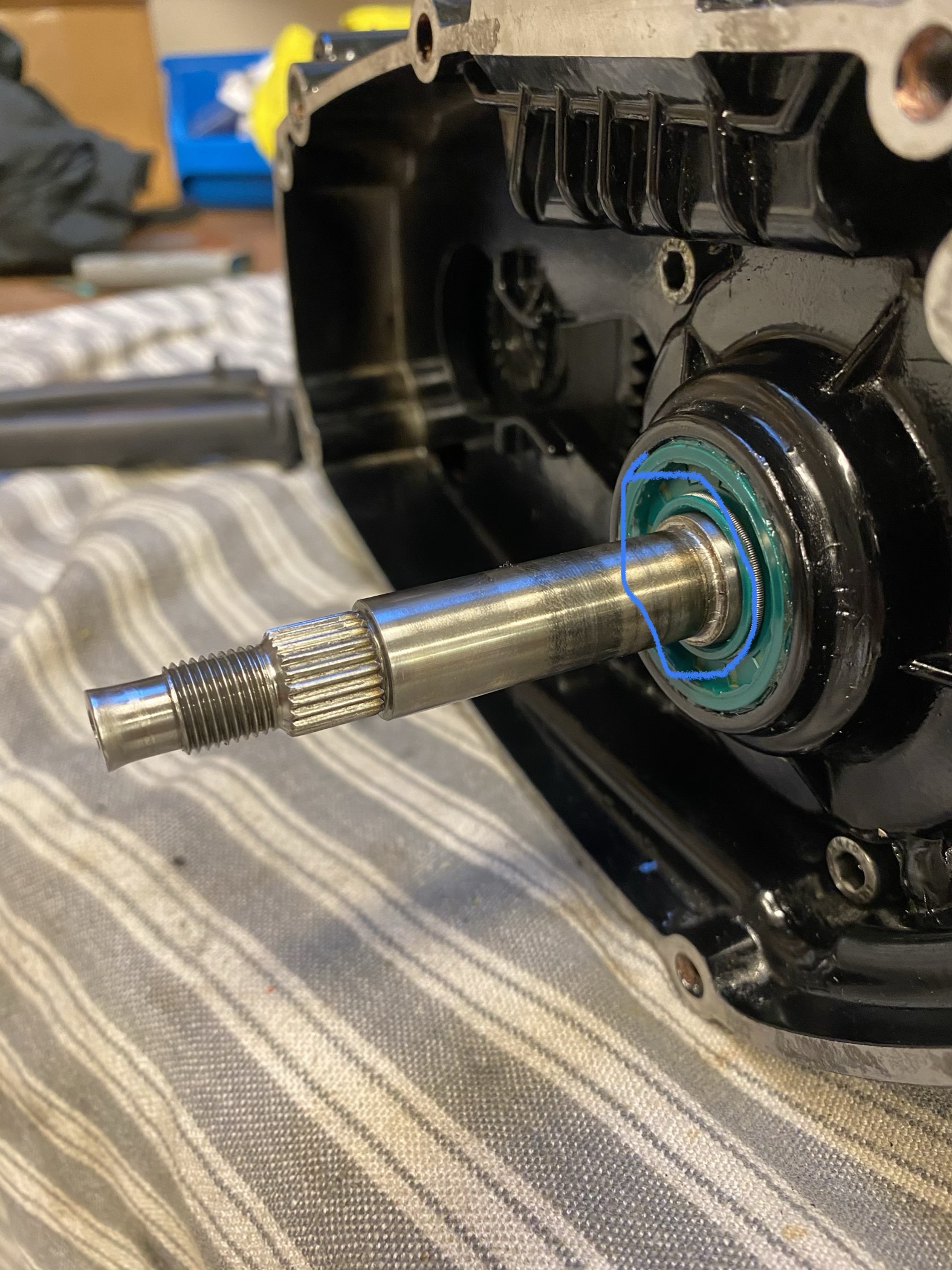

Ik begrijp niet helemaal wat je bedoelt. Er zit wel een verdikking waar de dikke ring achter het koppelingshuis voor de keerring zit, maar weet niet of je die bedoelt.
Vaak kan een fermere tik net dat verschil maken. Als je daarna de krukas gewoon makkelijk kan ronddraaien zou het goed moeten zijn. Dan hoef je de boel niet nog eens los te halen.

Berichtdoor Sep » 13 sep 2020 19:42
Dit bedoel ik
Berichten: 9700
Berichtdoor shadowranger » 13 sep 2020 21:21
O, die idd. Dat klopt, die zit er voor de ring en koppelingshuis.
