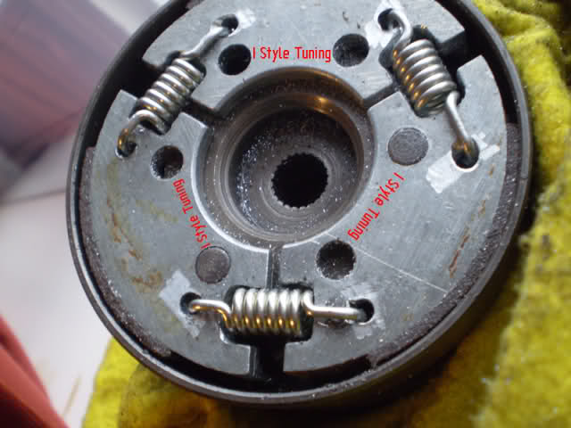

iemand ideeën hoe ik mijn koppeling hoogtoerig kan maken? rijdt nu al weg bij stationair zowat. wil hem echt best hoogtoerig hebben. heb een puch koppeling tot beschikking. weet alleen niet wat ik dan allemaal moet aanpassen. zijn. wel fijne koppelingen van puch, je kan ze met schroefjes stellen.
gaat dus om de 1e koppeling

door fireface
Koppelingsveer een stuk inkorten.
Staat in de faq hoe dat moet.
Puch koppeling gaat niet passen.

door ivowieman
ja maar zo'n tomos koppeling is niet echt alles als je hardt weg wil trekken. puch koppeling zal ooit wel passen als je er maar genoeg aan hebt aangepast :lol:
Re: ivo z'n dikke blauwe pompert
Geplaatst: 07 apr 2017 23:01
door fireface
Een verlichtte Tomos koppeling met ingekorte veer en leren voering wil wel aardig trekken hoor.
Diameter van een Puch koppeling is anders, dus dat gaat hem echt niet worden.
Een ktm koppeling is wel pas te maken.

en due koppeling... kan je van die trekveertje gebruiken die je voor je remsegmenten gebruikt? lijkt mij wel goede optie en heb die nog liggen.

Ik denk dat je die veren voor je remmen best kunt gebruiken, maar je kan denk beter gwn scootertrekveren gebruiken. Die zijn best goedkoop en je hebt ze in verschillende sterktes. Als je namelijk wel je remveren gebruikt en ze vervolgens te strak of te slap zijn, moet je weer nieuwe gaten boren, omdat scootertrekveren denk ik een andere maat hebben.

door kinderbrueno
Remsegment veren zijn veel en veel te groot.

oke, ven avdnaag bezig geweest met inrijden en de puch koppeling san te passen. dat lijkt mij opzich aardig te lukken. enig probleem is dat hij zegmaar iets uit het koppelingshuis steekt waardoor ik denk dat t carterkap er zometeen niet op past. weet iemand of er ruimte tussen het koppelingshuis zit en de carterkap? anders moet ik daar ook nog wat voor verzinnen...

Geplaatst: 09 apr 2017 19:03
door ivowieman
heb carterkap eraf kunnen halen! brommer vloog wel bijna in de fik :lol:
trof koppeling op hele rare manier aan (zie fotos)
heb koppeling gemaakt en veer ingekort.
vraagtekenveer ook geplaatst en pakking geplaatst.
schakelt beter op.
