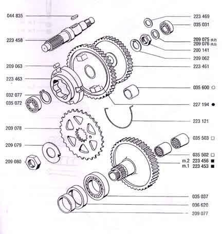

Sinds kort heb ik het probleem dat mijn tomos soms een ratel geeft, het lijkt net of die een tand overslaat ofzo, ik zeg "lijkt", want dit probleem kom ik ook tegen als ik mijn achter wiel in de lucht hang en gas geef dat wanneer ik dan hard rem dat ik dat geluid ook hoor. Verder rijdt de brommer prima, beetje lawaai maar ach. Voor enkele maanden stil staan is dit me nog nooit opgevallen, iemand een idee?
Berichtdoor shadowranger » 20 apr 2009 17:50
Waarschijnlijk is je vraagtekenveertje kapot. De klappen die je hoort is de rollenkooi en 1e versnellingstandwiel die doorschieten. Gewoon vervangen dus.

Kan ik hiermee doorrijden? En als die er mee stopt dat ik ze dan aanschaf? heb geen idee wat het voor onderdeel is en wat die kost.
Berichtdoor shadowranger » 20 apr 2009 18:23
Het gaat om onderdeel nummer 223 121 op de tekening en zit achter je 1e versnellingstandwiel.
Zie de faq voor het vervangen ervan. Het onderdeel kost 2,50 tot 3,50 euro
Bijkomende kosten zijn: Carterdekselpakking, olie (eventueel zuigerstop als je die nog niet hebt).
