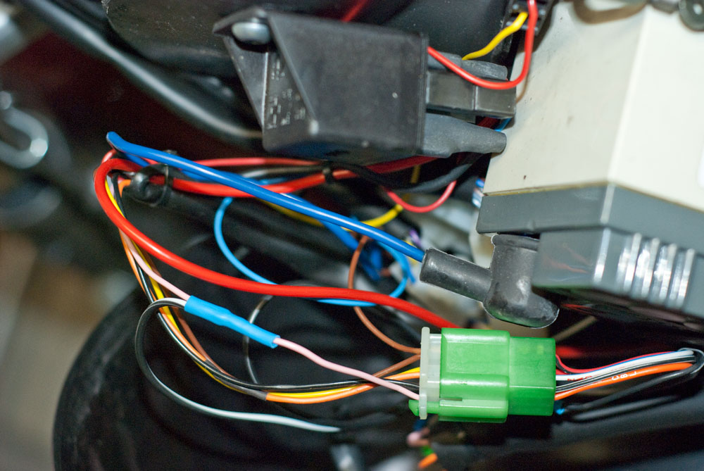

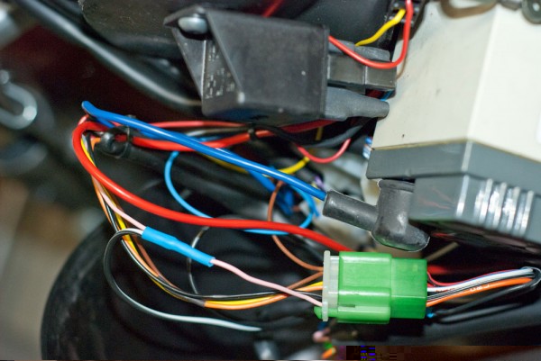

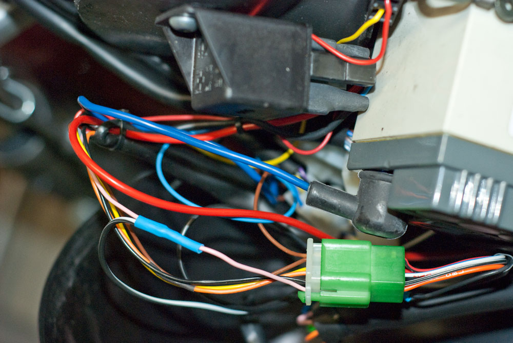

Zoek de roze draad waar alleen 12 Volt op staat als het contact aan is.
Zet hier een draad aan voor de plus en maak een stekkertje (vrouwtje) aan de andere kant.

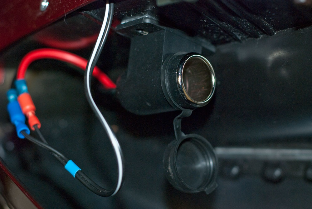

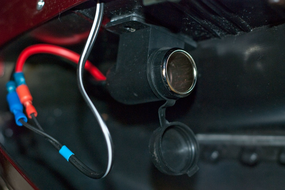

Plak of schroef het "sigarettenaansteker" contact vast aan de binnenzijde van de berguimte. Een stukje montagetape met foamlaag doet wonderen. Het zit als een huis zonder te hoeven boren, schroeven of lijmen.
Sluit de stekkertjes aan op het "sigarettenaansteker" contact.
Je kunt nu bijvoorbeeld een MP3 speler of een navigatiesysteem aansluiten op je Tomos. Hartsikke gaaf toch!
Zie bijlagen om een idee te krijgen van de montage.
Het "sigarettenaansteker" contact in de bergruimte. Bovenaan zie je de doorvoer. Je hoeft niet te boren o.i.d.
De roze draad waarvan de 12 Volt afgetapt wordt. Goede soldeertechniek en een stukje krimpkous bieden uitkomst.
