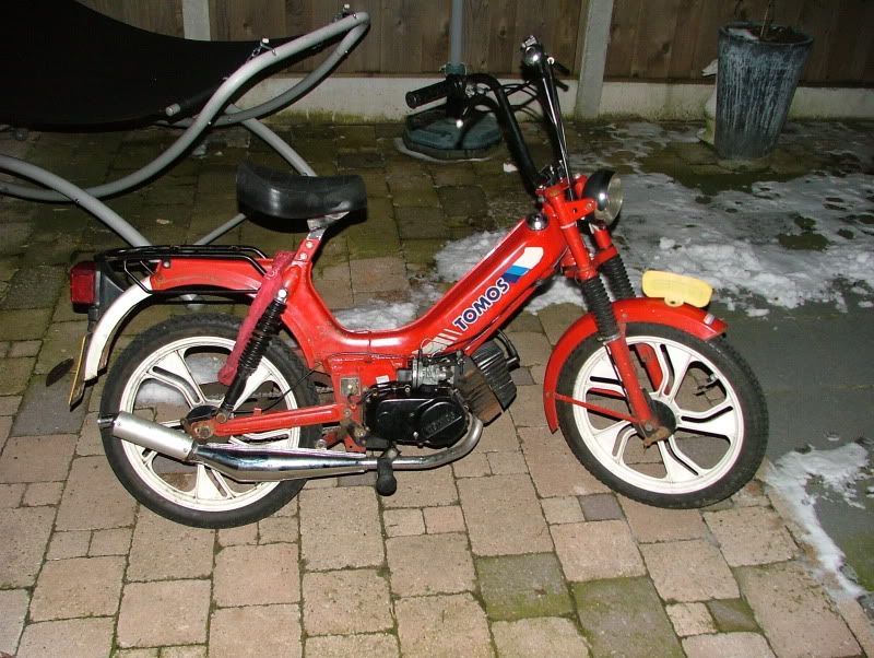

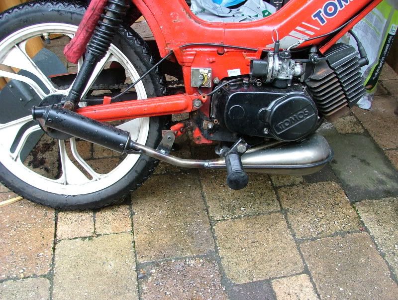

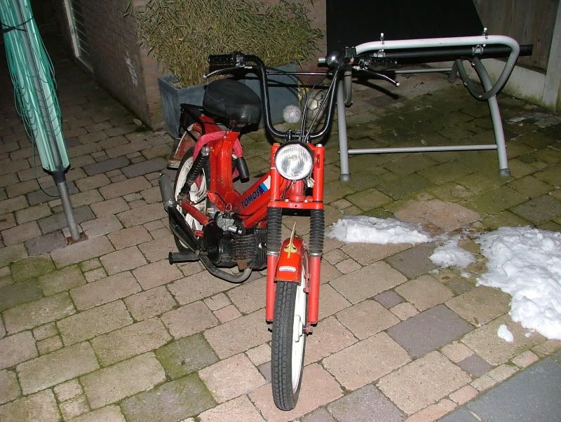

Ik kocht deze tomos in december 2009 voor 130euro, hij was 100% origineel. Er was veel mis mee, de koppeling was op, het vraagtekenveertje was kapot, voorband was kaal en nog veel meer. dit kostte uiteindelijk ongeveer 100euro. Ik heb hem gekocht met de gedachte hem standaard te laten maar dit is niet gelukt, haha. Ik heb wel de 1e maand standaard rondgereden totdat ik op een mooie dag naar school reed en terwijl ik omhoog door een tunneltje reed, knapte spontaan mijn linkerachterveer kapot. Toen heb ik 320mm schokbrekers gekocht samen met duostepjes, een zijstandaard en een achterzitje. Het achterzitje en de stepjes zijn er weer af, de brommer begon helemaal raar te rijden met iemand achterop. Een paar weken later heb ik ook een bullet, 14/14DO en schuin spruitstuk gekocht, dat samen met een luchtfilterloze carburateur en ingekorte koppelingsveren zorgt voor een redelijke trekkracht. Hij loopt nu rond de 55.

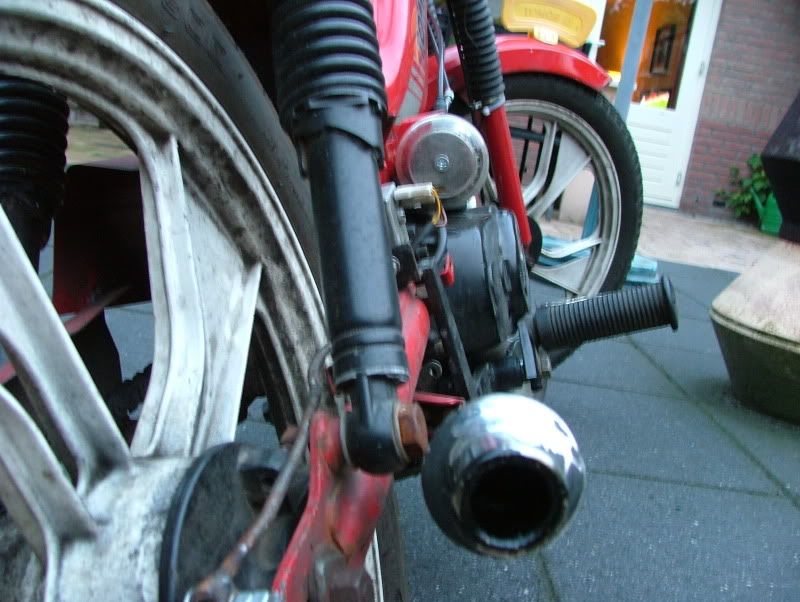

Staat leuk en trekt veel beter! Het geluid gaat er in vergelijking met een bullet wel op achteruit. De krul maakt een geluid alsof je een scheet in een blikje laat.

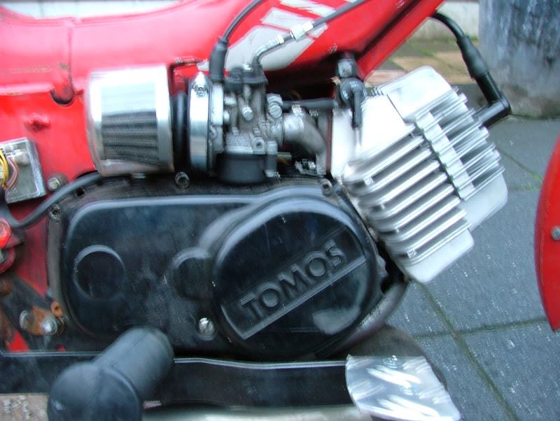

Update! er zit nu een malossi membraan op, een sportstuur, een buddyseat, een nieuwe kickstartveer en een kickstartrubber ook heb ik een nieuw achterbandje en zit het powerfilter erop!

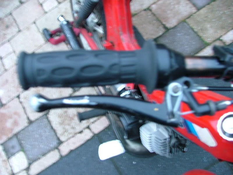

De spullen binnen gekregen op 23 april en gelijk de handvatten erop gezet. Deze zijn veel beter en hebben veel meer grip dan die hard plastic rotdingen. Cilinder is er gisteren op gekomen en ben nu bezig met afstellen. Hij trekt net iets sneller op dan me standaard cilinder, maar bij de 35 gaat hij onmeunig door naar de 50 en trekt dan rustig door naar de 60. Heb nu sproeier 74, dus die moet nog iets kleiner :mrgreen: Zal even kijken of ik batterijen kan vinden (heb geen zin om ze te kopen :') ) En zal dan even foto's maken. Een filmpje komt er zowiezo als hij wat beter afgesteld is. hij houdt nu namelijk nog in.

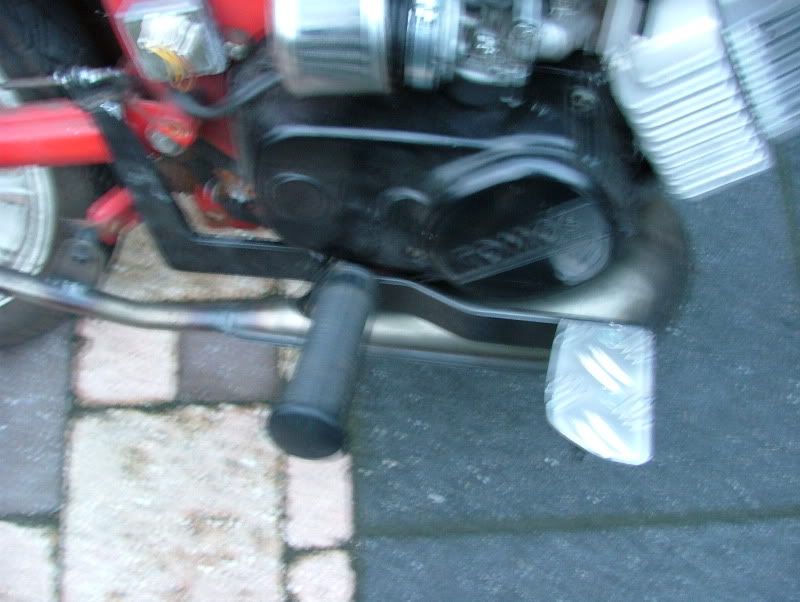

De airsal 50cc zit er al een tijdje op. En ben er laatst weer mee bezig geweest samen met jesse a35. Er zit nu een HD-kop op. De choke werkt nu via me rechterremhendel. Mijn voorrem zit op mijn linkerremhendel. en me achterrem is een voetrem dankzij jan de lasser. Er zit een kapje om het powerfilter en de sproeier is al iets beter. Resultaat? 63km gehaald.

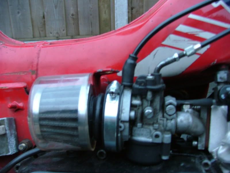

Doe er is voor de grap zijkapjes op. Dit ziet er niet uit :mrgreen:
Kleurtje staat leuk, alleen ligt het nou aan mij of is ie achter lichter rood dan voor? :mrgreen:
Verder is't een mooi ding :koning:
Pascal
Berichten: 1437
Berichtdoor Pascal » 10 mar 2010 20:19
Ik heb er maar 1 zijkapje af en dat is die bij de carburateur. Dat is zon smal ijzeren kapje, en die past niet meer nu er een schuin spuitstuk op zit. Dat de kleur achter lichter lijkt, is schijn. Komt waarschijnlijk door de flits ofzo? heb de foto's net in het donker gemaakt.

Schop dat gele ding eraf! :r

No way, dat gele ding heeft iets. Hij hoort er gewoon op, haha :mrgreen:

Lelijk! Maar dat is mijn mening.
Maar wat je ook met die 100 euro kan doen is nieuwe kettingspanners en die remdingen kopen, die van jou zijn namelijk best wel verroest :mrgreen:

Ik ga nog samen met mijn pa de ijzeren kapjes passend maken a 'la tutorial.
Mocht dat finaal mislukken dan scoop ik wel ergens plastic kaspjes.
Heb hier ook nog een power 1 powerfilter liggen, maar als ik die er opzet moet de sproeier groter, en daar heb ik op het moment het geld niet voor.
