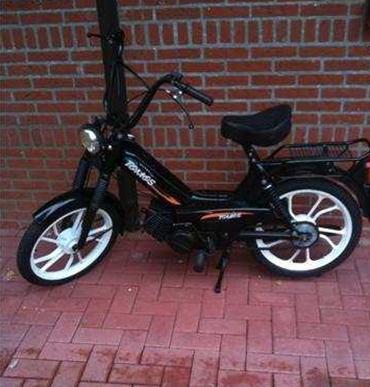

Ik heb een tomas A35, hij is nog helemaal standaard.
De Tomos
Hij loopt nu ongeveer 35 maar ik wil hem tegen de 50 laten lopen.
Ik wil er een andere uitlaat onder zetten, welke uitlaat zouden jullie mij adviseren zodat die dus 15 km harder loopt. Moet ik dan nog andere dingen veranderen als ik een andere uitlaat eronder zet?

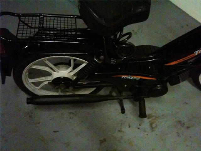

Laat ik het dan zo vragen; wat is er aan veranderd?
Een snor loopt std niet 35.
Ik zie het denk al trouwens. Als dat echt een foto is van jouw Tomos zit er een andere uitlaat op. Eentje zonder S bocht.

Ik heb gewoon een rechte uitlaat.
Maar als hij er neit sneller van word wat is het voordeel er dan van om de luchtfilter te ontgrenzen? heeft hij dan meer power? je kan trouwens niet alleen de luchtfilter ontgrenzen dan moet ik de sproeier ook veranderen van 9 naar 12 he.
Dat is dus geen standaard uitlaat.
