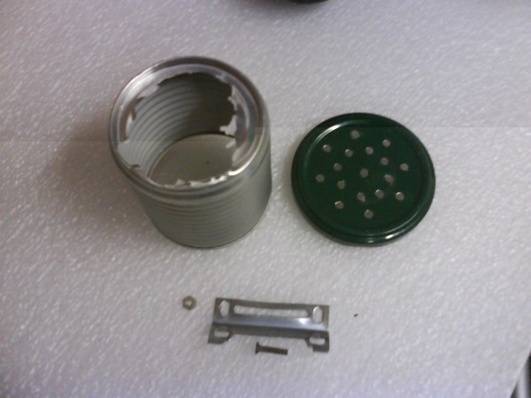

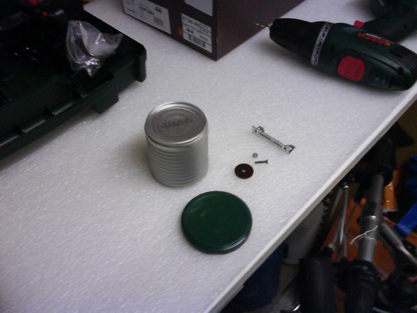

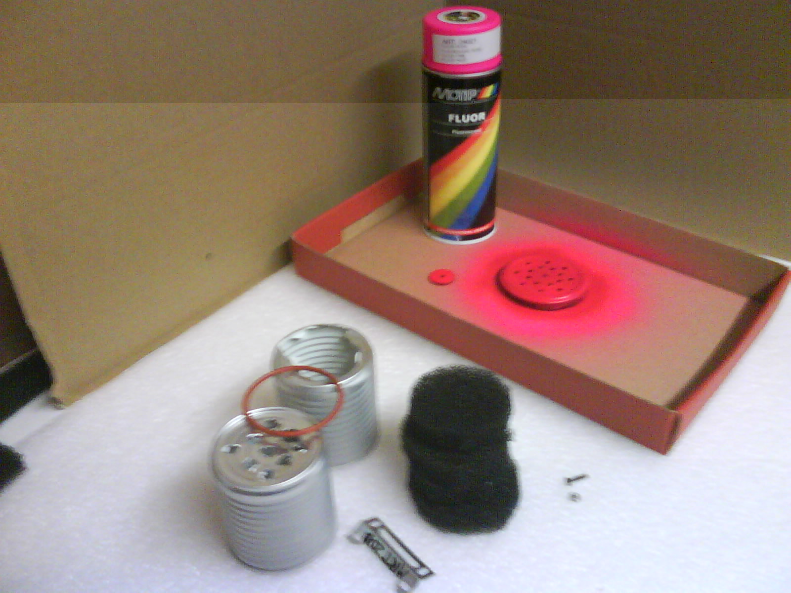

Omdat ik plastic haat ben ik zelf een powerfilter aan het bouwen. Een conservenblikje met een rubber ring zat toevallig strak om de luchtinlaat van de carburateur. De foto's spreken voor zich, de dekkap is net gespoten en lig te drogen. Als er genoeg interesse is zal ik het eindresultaat ook posten.

Je weet ?? dat 17 gaatjes van 4 mm met elkaar een oppervlakte hebben van een gat van 16,5 mm doorsnede. Is dit wel genoeg ??

Het deksel sluit het blikje aan de zijkant niet af, genoeg lucht dus. Ik klem het deksel vast met een schroefje en metalen plaatje. Je zou het deksel ook puntsgewijs kunnen lijmen/kitten.

En hoe filtert deze?
Buiten dat het er (misschien) leuk uit komt te zien, kan je net zo goed zonder filter gaan rijden.
