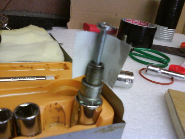

Ik ga mijn snor op bromstand zetten, maar aangezien alle winkels dicht zijn en ik geen vliegwieltrekker en zuigerstop heb probeer ik er zelf een te maken.
Haal het binnenwerk van de ontstekingszijde van een bougie eruit. In het gat lijmen we een bout, draadeind of bus. Als je een bout gebruikt let dan op of de kop ervan door het bougiegat past! Ik heb de mijne vastgelijmd met 2 componentenhars, die was al aan het uitharden toen ik erachter kwam dat de kop niet door het bougiegat paste.
Op de foto staat de lijm te drogen. Ik zal em vandaag nog testen.

ik zal morgen eens een een foto maken van mij eigengemaakte. werkt prima:)

Best wel handig.
Ik steek gewoon iets door de krukas.
