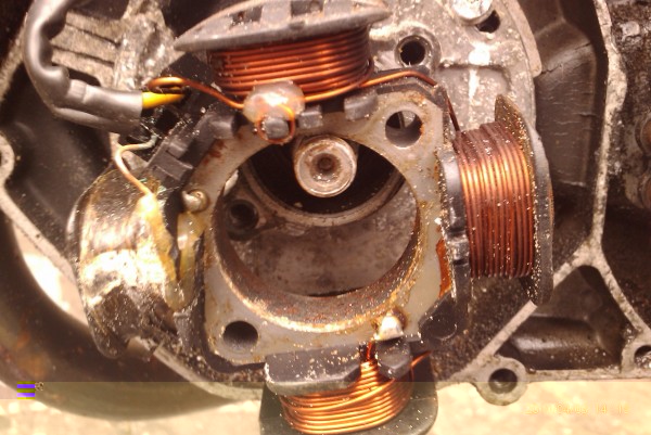

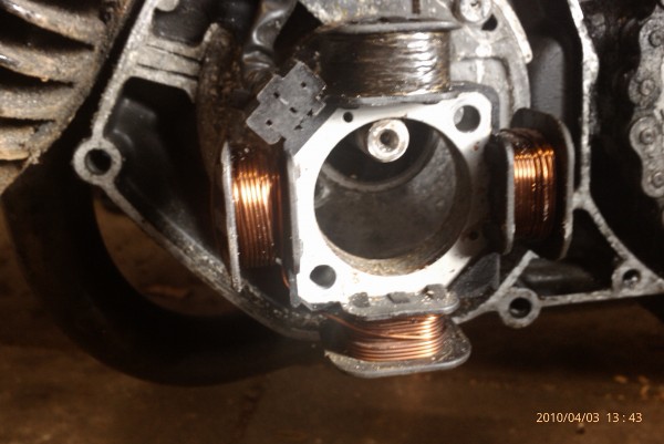

Ik heb toen mijn ontsteking zo aangetroffen:
Zou iemand mij kunnen vertellen of er iets opmerkelijks te zien is. Ik heb zelf namelijk niet zo'n verstand van ontstekingen.

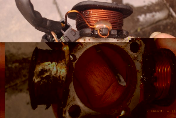

Zelf vind ik het opmerkelijk dat er aan de achterkant, zoals op de foto te zien, een soort van ''lijmballetjes'' zitten. Weet niet hoe ik dit anders moet omschrijven.
Zou iemand mij ook nog wat achtergrond info kunnen geven, wat betreft soorten spoelen en de functie hiervan?
Alvast bedankt!
Gr Bas
Berichtdoor shadowranger » 04 apr 2010 15:50
Ik mag hopen voor je dat de spoelen wel vastgeschroefd hebben gezeten op de grondplaat voordat je de foto nam?
De bovenste spoel (ingepakt) = ontstekingsspoel.
De andere 3 zijn voor het licht.
Die "lijmballetjes" is fixeerwas en zijn om de koperdraden op hun plek te houden.

ik kan zo niks zien wat er niet aan zou moeten kloppen hoor?

hij ziet er vies uit, is je krukaskeerring niet lek dan

Vanmiddag heb ik de spoelen omgewisseld met een andere (werkende) tomos en na een aantal keer kicken begon die van mij het ook te doen! Er zit dus wel degelijk iets mis in of rond die spoelen. Zou het, naast dat hij er wat oud en vies uitziet, ook aan de bedrading vanaf de spoelen kunnen liggen?
Misschien dat daar een breuk in zit?
De klachten waarmee het allemaal begon was namelijk dat hij tijdens het rijden begon te stotteren, uiteindelijk uitviel en ik hem niet meer aan de praat kon krijgen.
Ik zat al wat rond te kijken maar die spoelen (volgens mij noem je het de stator, corrigeer me als ik het fout heb) kosten nieuw al snel 90 euro. En dat is niet mis, aangezien ik al op een houtje bijt en mijn enige inkomen bij de lokale pizzeria ligt, maar dat terzijde. Tweedehands zijn ze ook moeilijk te verkrijgen. Misschien i.c.m. met een heel blok.

Het kan heel goed zijn dat de ontstekingsspoel inwendig defect is of dat de aansluitingen in dat zwarte blokje tussen 2 spoelen in niet meer helemaal lekker is.
Beste kun je die met een multimeter doormeten op breuk. 2e hands ontstekingen worden wel aangeboden. Moet je even zoeken op het forum of de bekende sites.
