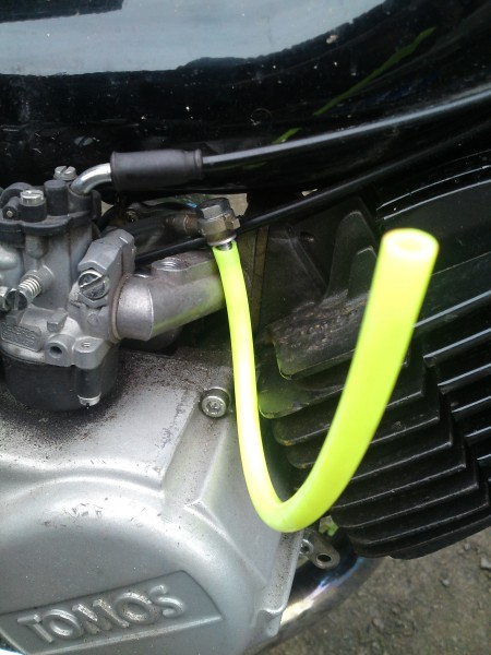

Dat klopt, en de oliepomp word aangedreven door dat tandwiel. De olie gaat dan vanaf het oliepompje via een slangetje naar je spruitstuk, zelfde principe als een powerbox. Zie hieronder de foto (Dit is van mijn eigen Funsport'r met gescheiden mengsysteem)
Zal ik ook eens een fototje schieten van hoe de oliepomp bevestigd zit?

De olie gaat via een slangetje van de olietank naar de oliepomp. De oliepomp woord aangedreven door een tandwiel dat op het vliegwiel bevestigd zit. Hoeveel olie er door gepompt moet worden word bepaald door het aantal omwentelingen van het vliegwiel (Zie afbeelding1, afbeelding2 en afbeelding3 hieronder)

Vanuit de oliepomp gaat de olie weer via een slangetje rechtstreeks naar je spruistuk, zie afbeelding4 en afbeelding5 hieronder.
Dit is in zo weinig mogelijk woorden uitgelegd hoe het gescheiden mengsysteem op de tomos in elkaar steekt.
