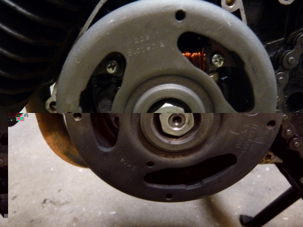

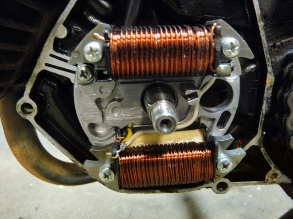

Tomos snor standard.bj ongeveer 1999 Defecte electronische ontsteking
Hallo, al week bezig om er achter te komen of ik mijn defecte electr.ontsteking kan vervangen door een ander type elektronische ontsteking. Heb nu een Iskra 80 watt 2 spoels ontsteking met boven grote koperen en onder kleine koperen en een omwikkelde spoel. Lichtspoel is goed, ontstekingsspoel geeft te weinig. Hierdoor soms helemaal geen vonk of heel kleintje. Bobine al vervangen, bougie, dop, kabel en aarde verwisseld zonder results. Lees in het forum nergens een duidelijke uitleg of de ontsteking uitwisselbaar is met bijvoorbeeld een 4-spoels. De 2-spoels van mij zijn namelijk moeilijk te vinden. Past een andere el. ontst. gewoon op mijn carter want ik heb nu 3 schroefjes en een 4-spoels maar 2. Ik heb trouwens een gewone zwarte CDI/bobine zonderdraadje nog, die bij de elektronische ontsteking hoort.
2 spoels ontsteking
2 spoels ontsteking
