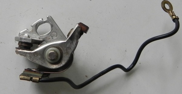

Hoi,
Bij het monteren van nieuwe contactpuntjes zag ik dat er geen vliegwielspie inzat. Spietje gekocht, maar hij trok voor geen meter meer. De ontsteking op zijn vroegst gezet, iets beter maar nog lang niet goed. Gleuven van de grondplaat uitgefreest, nu is ie bijna goed maar nog steeds te weinig voorontsteking. Nu snap ik waarom er geen spie in zat, de vorige eigenaar had op die manier de ontsteking vroeger gezet. Komt iemand dit bekend voor? En wat kan ik het beste doen?
Bedankt alvast.
NB A35 blok met punten ontsteking. Zou het kunnen zijn dat er een verkeerde grondplaat met het verkeerde type contactpunten in zit?
