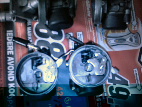

je kn hem ook zelf groter maken ik doe dat regelmatig hier op de foto zie je dan het verschil dit zijn alle twee 9mm carburateurs.
