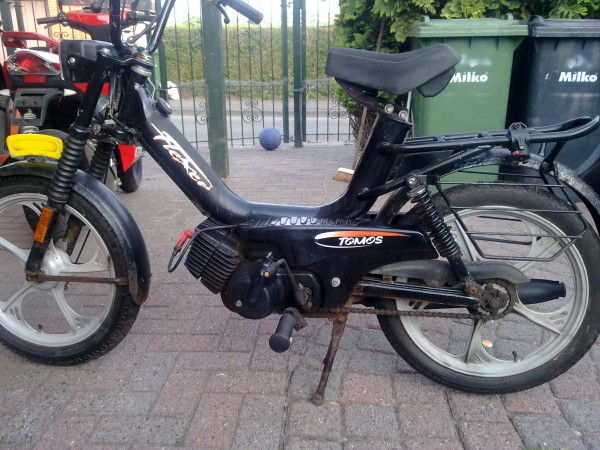

ik heb een tomos gekocht(zie eerdere topics), maar er zit wat roest op de spatborden en het frame. aan de onderkant zit wat roest aan het frame. ik heb totaal geen verstand van het demonteren van de tomos. is dit moeilijk? en is er een andere mogelijkheid om het roest te verhelpen zonder dat het blok eraf moet? het is nog niet rot, maar de vorige eigenaar heeft wss geen primer gebruikt, waardoor de verflaag is gaan bladeren. maar de verflaag zit los en daaronder zit dus roest.

allereerst is het demonteren een van de makkelijkste in verglijking met andere scooters/brommers. (mits je moeren bouten imbussen allemaal nog goed zjin en niet dol , anders is het een kut klus :( )
bedoel je nou de onderkant van je frame of je blok? je ziet het niet echt dus mij lijkt het niet heel erg , maar als je je blok eraf wilt halen zit die vast met 3 grote pinnen, boven en achter je blok , die zie je best makkelijk als je je zijkappen eraf hebt.
als het het frame is hoeft het blok er niet af lijkt mij? gewoon het blok afdekken en het frame schoonmaken schuren afnemen primer en zwart (wel beetje goede anders is het er zo weer af, neem : motip bijv. ) kost 6 e volgens mij per bus.
heb je anders een fototje?

ja oke.. maar heb ontdekt dat er meer roestplekken opzitten.
maar hoe moet ik dat doen met dat elektriciteit enzo.. want daar heb k ook geen verstand van. straks heb ik hem uit elkaar, maar weet ik niet meer hoe die in elkaar moet:p je ziet het idd niet erg, maar als ik er niks aan doe dan heb ik straks die brommer uit elkaar liggen omdat, alles doorgeroest is ofzo. daar zit ik ook niet op te wachten. maar bedankt ik moet nog wel ff kijken op welke plaatsen die bouten precies zitten van het blok. maar de roest zit echt op het frame volgens mij.. het blok ziet er nog goed uit.. en start in 1 keer.

De meeste roest zit onder je zijkapjes, ter hoogte van je blokophanging/bokstandaard en bij de bevestiging van je achterbrug. Het beste is toch even je blok er af te halen, ik weet uit ervaring dat je dan nog wat wel roestplekken tegen komt. Je kunt het beste het ergste roest weghalen met een staalborstel en verder goed schuren. Eventueel zou je nog zo'n roestoplosser middeltje kunnen gebruiken en daarna spuiten(b.v. Motip lak).
Neem dan ook meteen even je spatborden mee, dan is het weer een net tomosje! :wink:
