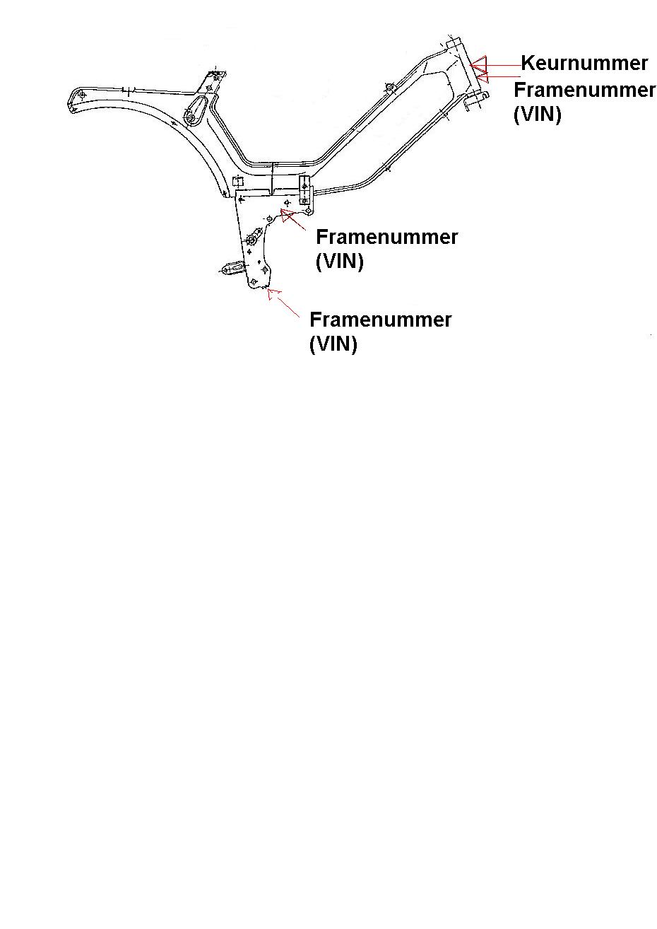

Hey ik was ook een tijd aant zoeken geweest toen kreeg ik een mail van tomos NL waar ik het kon vinden
frame NR.jpg (55.83 KiB) 16563 keer bekeken

Berichtdoor losje » 05 nov 2010 09:27
Ik had hetzelfde probleem, bij mij moest de bobine eraf, daar stond het onder.
Ik had de mazzel dat ik dat ter plekke al vermoedde.
Dus op het plaatje van stanneman stond ie niet op de onderste maar die erboven.
