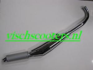

Mijn uitlaat is lek en volgens mij is de demper kapot. Maar dat weet ik niet zeker en zit er wel een demper op die uitlaat. En ik heb een foto van die uitlaat.

Plaatje van de uitlaat is een Proma GP? Lijkt meer op een Bullet.
Ff een opmerking over je setup in je onderschrift: sproeier 52 in een dellortho 16/16? Ik denk dat ernstig te kort is. De uitlaat is het probleem niet denk ik. Zolang je aan de achterzijde van de uitlaat duidelijk de gassen voelt ploffen is deze in orde.

Ja het is een bullet inderdaad. Proma demper heeft geen popnagels in de demper. En van een nieuwe uitlaat (dezelfde neem ik aan?) gaat geen vermogen verloren.

De demper kan je zelf gewoon weer vastmaken met goede stalen popnagels (en nieuwe demperwol). Als de uitlaat geen echte gaten heeft is ie ook niet lek. En een lekke uitlaat vervangen voor een nieuwe zal eerder betere resultaten geven dan slechter als je dezelfde koopt. Een nieuwe bullet is maar 40€ ofzo.
