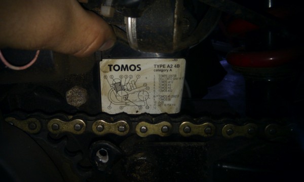

Dit is de informatie stickrr van wat ik moet hebben..

En heb ik vandaag ff by de bougie gekeken en by de luchtfilter.. heb ik alles er weer goed op gezet.. en nu loopt die nog maar 40 en begint die nu ook te stotteren op top hoe komt dat? :o
