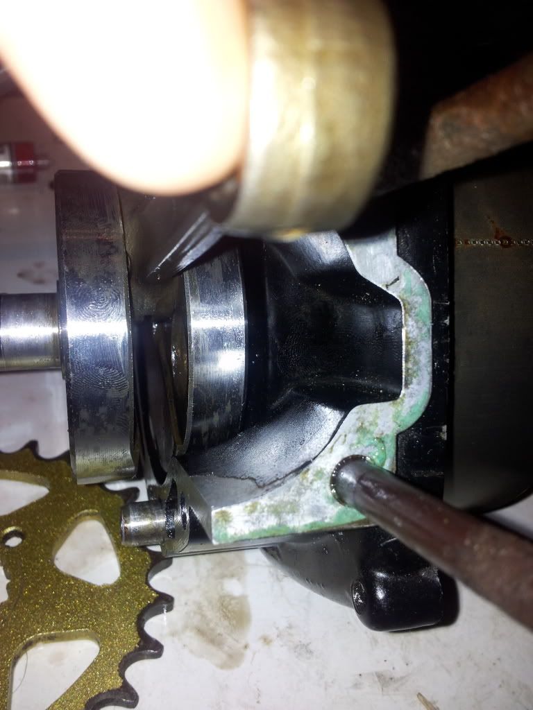

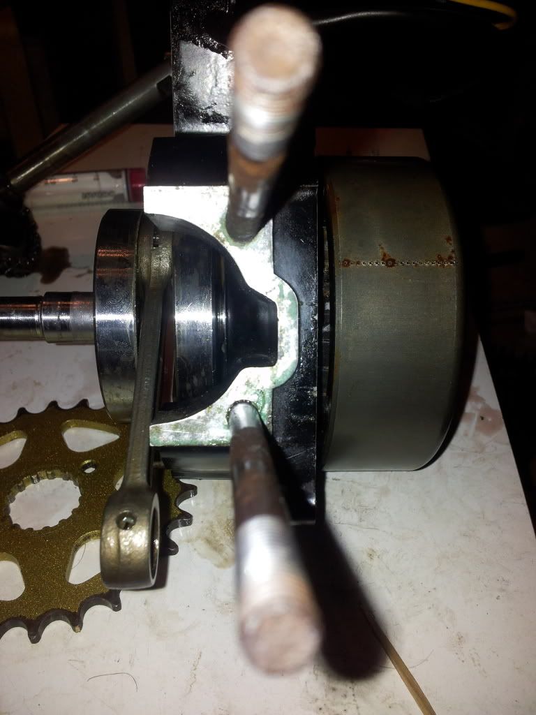

De lager lijkt mij sterk, die heb ik net vervangen. Ik heb de krukas er stevig in getikt met en rubberen hamer Dat laatste zou dus een goede mogelijkheid zijn. Is daar niet juist die shim voor (die zit er aan die kant wel op)?
Maar dan zit ik nog met de vraag. Want als ik de krukas een beetje terugtik. Zal de moer er alleen maar minder ver op de krukas kunnen? Of zie ik iets over het hoofd hier?
maak er anders eens een foto van.
Heb je hier wat aan? Anders moet je even zeggen waar je exact een foto van heb gemaakt.

aha :P je krukas zit er inderdaad niet ver genoeg in. je drijverstang moet in het midden van je blok zitten. dus precies tussen je 2 carterhelften.
en omdat je krukas er niet ver genoeg in zit draai je je vliegwiel vast tegen je carterhelft.
