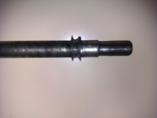

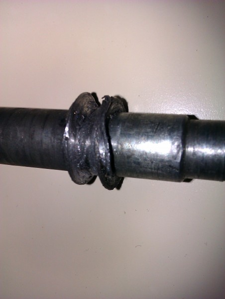

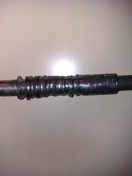

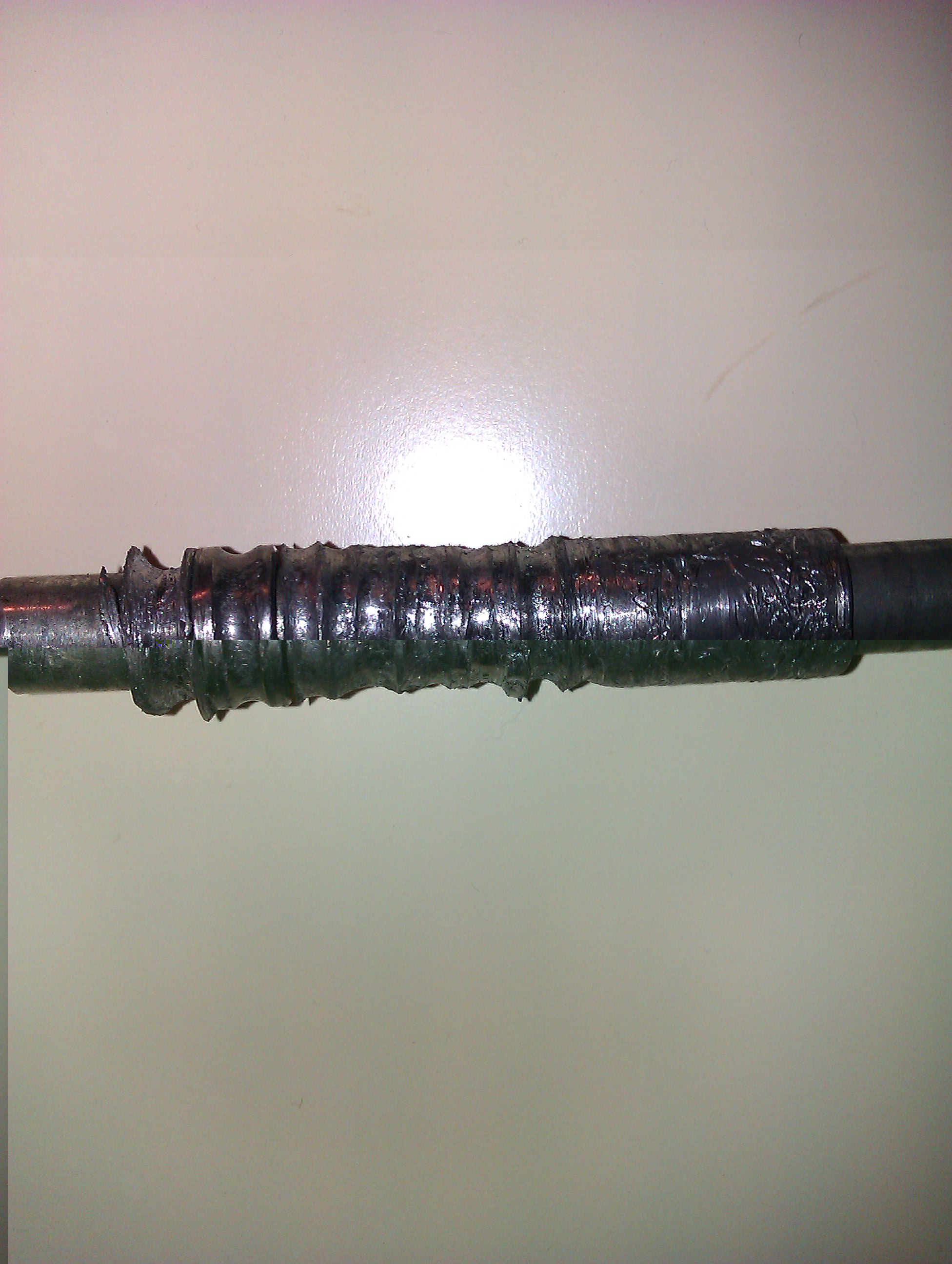

Ik heb een Tomos a3 die motorisch goed is, maar ik ging de achterlagers vervangen, maar er kwamen maar 4 lagerballetjes en een afgesleten as uit: wat moet ik doen?
Want ik ging uit van die op de wiki, naar daar lijkt het totaal niet op.
Ik zal foto's bijvoegen
Ivar
As (gesleten deel kan los van as bewegen)
As
Band zelf

Oei, dat ziet er slecht uit.
Ik zou eerst even alles schoonmaken, en dan de lagers/resten van lagers verwijderen.

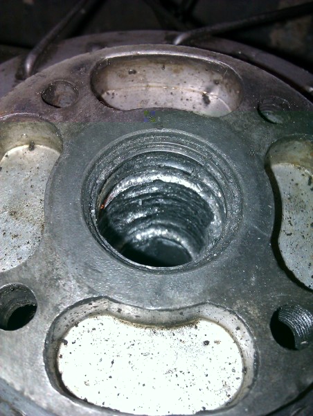

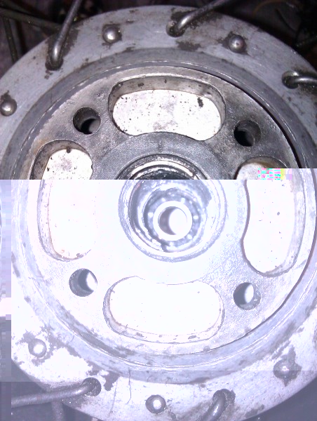

Móet ik dan ook de achterste lager(die te zien is op de foto) weghalen?
Ik zal dit moeten vervangen denk;
maar hoe/wat?

Het gesleten deel wat over de as schuift is een afstandsbus.
Deze bus zorgt ervoor dat je de lagers niet breekt als je het wiel weer vastdraaid,zolang de lengte goed is maakt het niet uit als hij beschadigd is.
Er zijn kogelagers tussen gekomen en daarom ziet ie er zo gehavend uit.
Alles eruit halen en aan 1 kant een nieuwe lager plaatsen,dan kijken of de afstandsbus nog op lengte is,op de lager zetten en als de bus korter is als het vlak waar de andere lager op rust dan kun je beter een nieuwe halen.
Doe je dat niet dan breek je geheid je lager als je je wiel vastdraaid.
Berichten: 9685
Berichtdoor shadowranger » 19 dec 2011 11:08
Beter alle lagers vervangen en bus ook. Beter ten hele gekeerd dan ten halve gedwaald.

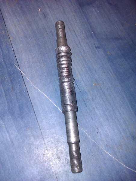

Maar op mijn achteras is een restant van een lager (denk ik) geklemd geraakt
Kan ik die er nog af halen of moet ik een hele nieiwe as kopen?
Ik post een foto mee.
Ivar
Berichten: 9685
Berichtdoor shadowranger » 19 dec 2011 16:54
Dat is idd een binnendeel van een lager. Die kan er gewoon af. Misschien zit die er een beetje vast op maar met de bankschroef op een kleine opening iets groter dan de asdiameter kun je de lagerschaal er wel vanaf tikken. Denk wel aan de schroefdraad!

Heel erg bedankt, ik heb de lagers en bus gehaal en mijn achterband doet het weer prima
