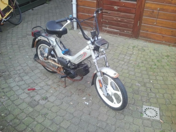

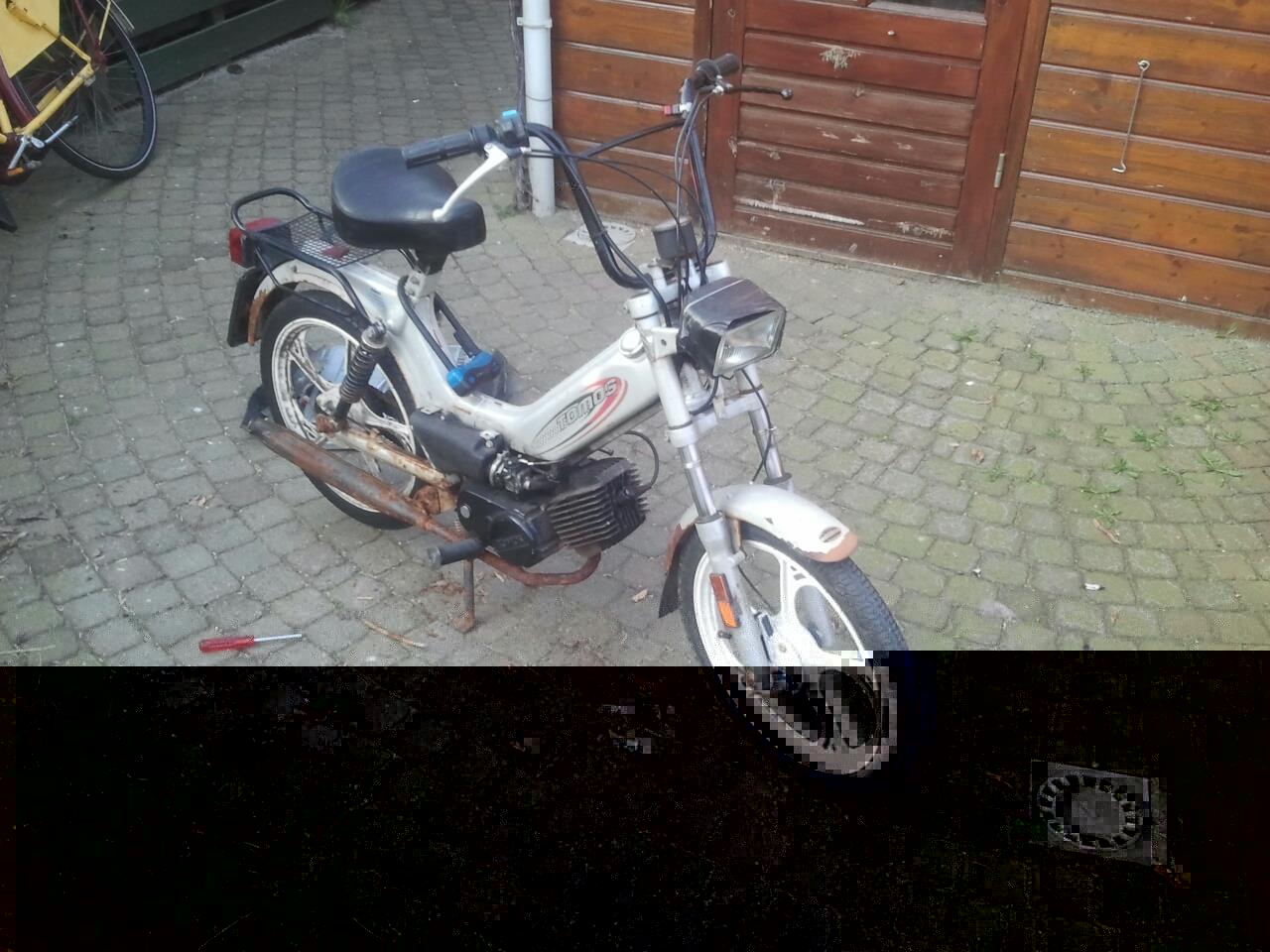

Berichtdoor lacosanostra » 30 mar 2012 16:35
Dit is een foto van toen ik hem gekocht had. Inmiddels heb ik het voorspatbord, bagagedrager, en plaatje tussen het voorvork bewerkt in het zwart. Nu ben ik met het achterspatbord bezig. Nog volop te doen dus :mrgreen:
Iemand ervaring met roestontvormer trouwens??.. Want ik vertrouw het roest wegschuren>primer>lak methode niet helemaal.
