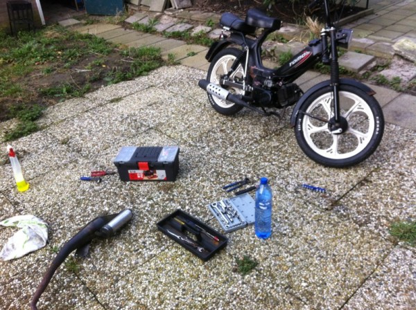

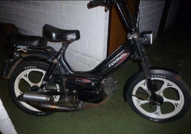

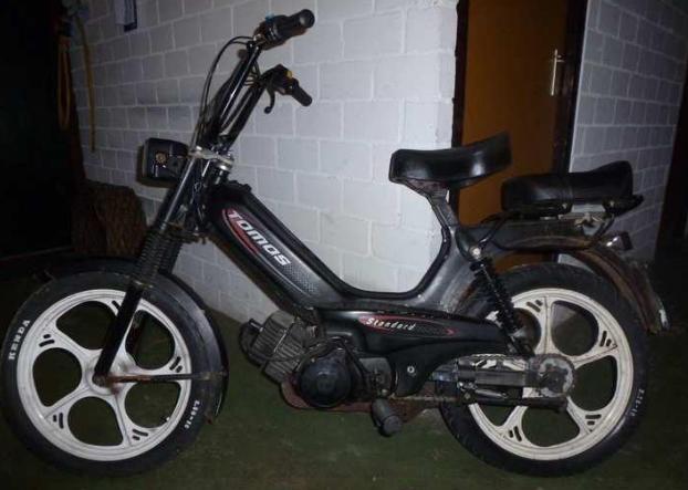

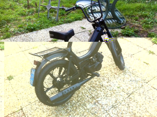

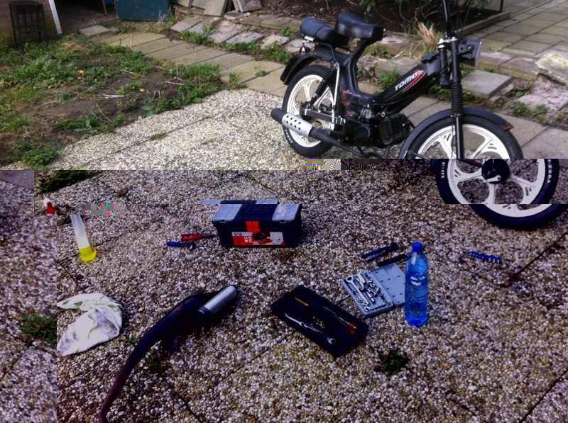

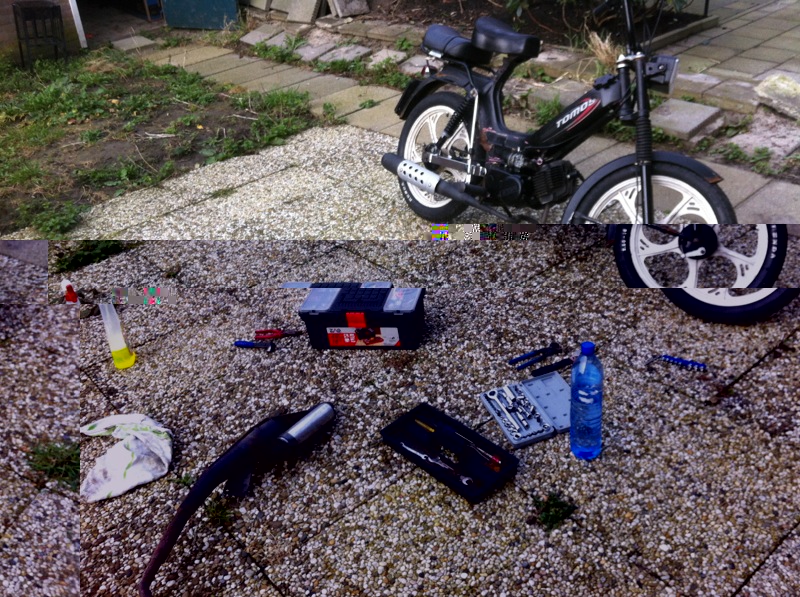

Hallo allemaal,
Hier bij wil ik een topic aanmaken voor mijn tomos.
Toen
- 70 cc
- techno uitlaat
- twv 26/26
- carb 16/16
- top snelheid +- 85 km per uur
Ik heb de tomos via marktplaats gekocht. de vorige eigenaar wilde van de tomos af omdat die niet meer op reed ivm werkauto. hij vertelde me ook dat er een 70 cc onder zat en ongeveer 85 km per uur ging. hier bij heeft die ook veel nieuwe onderdelen gemonteerd.
hier bij moet je denken aan nieuwe koppeling, koppelingsveer ingekort, nieuwe achter schokdempers, nieuwe tandwielen, nieuwe achterbrug en nieuwe achterlicht.
hij heeft me ook eerlijk verteld dat de verlichting niet werkt en misschien de spanningsregelaar kapot is. maar dat vond ik verder geen probleem.
verder heb ik zelf met de boven genoemde setup niet gereden. ik kom zelf uit delft en hier controleren ze niet normaal op snelheid. dus wilde die risico niet nemen om mijn rijbewijs kwijt te raken.
ik heb ook nog een bmw e36 325i coupe automaat uit 1993 met 210 pk.
Nu
- 70 cc
- techno uitlaat vervangen door standaard uitlaat
- carb 14/12
- twv 26/26
- top snelheid +- 37 km per uur op de gps
Wat wil ik nog doen?
- rode velglint
- verlichting maken
- km teller plaatsen
ik hoop dat ik jullie genoeg geïnformeerd heb en hier zijn de fotos van mijn tomos.
reacties zijn altijd welkom
gr
kotje
Laatst gewijzigd door kotje op 05 jul 2013 18:55, 3 keer totaal gewijzigd.

Mooi ding, alleen vind ik 26/26 wel nog een grote vertanding voor 70cc en je nieuwe uitlaat heeft een bocht, dat werkt ook niet echt lekker met die 70cc volgensmij :P
Voor de rest leuk brommertje :)

zon snoruitlaat verstopt je complete uitlaatpoort en zorgt dat er zeer weinig verbrandmengsel weg kan

dat is waar mannen. maar mijn probleem is dat ik geen hoge boete wil krijgen ivm met veel controle in delft.
en ik heb geen zin om een 50 cc of zo te kopen en alles ombouwen.
op de gps geeft die natuurlijk op dit moment 37 km per uur aan, wat krijg ik als ik de achter tandwiel groter maak zeg maar
26/28 of 26/31
en als ik een brom uitlaat onderzet gaat me snelheid omhoog??
gr
kotje
