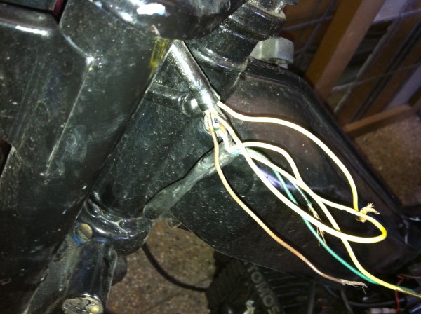

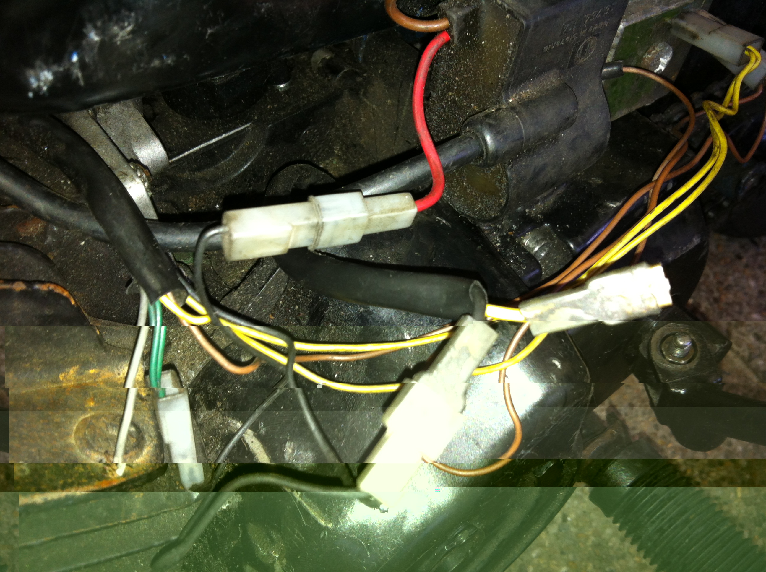

Ik heb dit weekeind een tomosje aangeschaft en ben nu bezig om hem op te knappen.
Nu wil ik graag de voorlamp maken en een achterlamp op de tomos bevestigen.
Echter weet ik niet zoveel van electra af, wel heb ik de start onderbreker gemaakt met behulp van een kabelboomoverzichtje.
Nu wil ik dus de voorlamp maken, maar heb ik geen claxon, waardoor het schema van de kabelboom een beetje in de soep loopt. Is er een manier om de voorlamp en achterlamp temaken waarbij de claxon wordt overgeslagen?

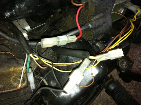

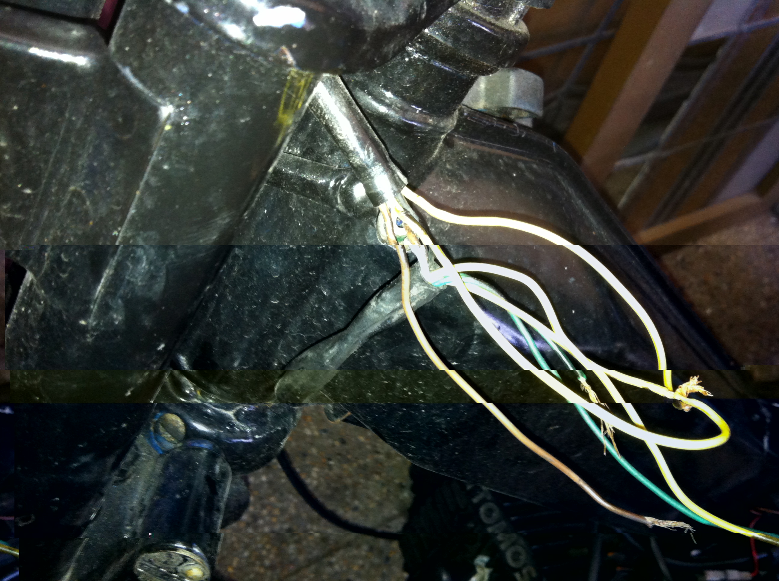

het gele draadje die vanuit het blok naar de cdi loopt is nu niet aangesloten, vanuit het cdi lopen 2 gele draadjes naar het contactslot waar deze ophouden. Hier zijn enkele draadjes losgemaakt en weet ik dus nu niet waar ik wat moet bevestigen.
Vanaf het schakeltje aan mijn rechterhandvat lopen ook draadjes naar het contactslot waar sommige ook afgeknipt zijn, de zwarte loopt gewoon netjes door naar het blok, want deze is van de startonderbreker.
Ik weet dat het gele draad vanuit het blok, op de cdi bevestigt moet worden, maar vanaf daar houd het op en weet ik mij geen raad meer.
zie foto's want dan wordt dit verhaal misschien iets duidelijker!
bedankt

Pak een draadje, houd hem bijna tegen het frame, vonkt hij? Dan staat hier spanning op, daar kun je je + voor je lamp vandaan halen, en zwart of wit is je massa.

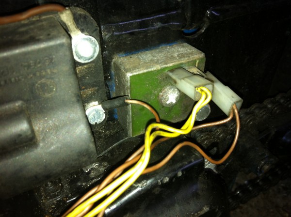

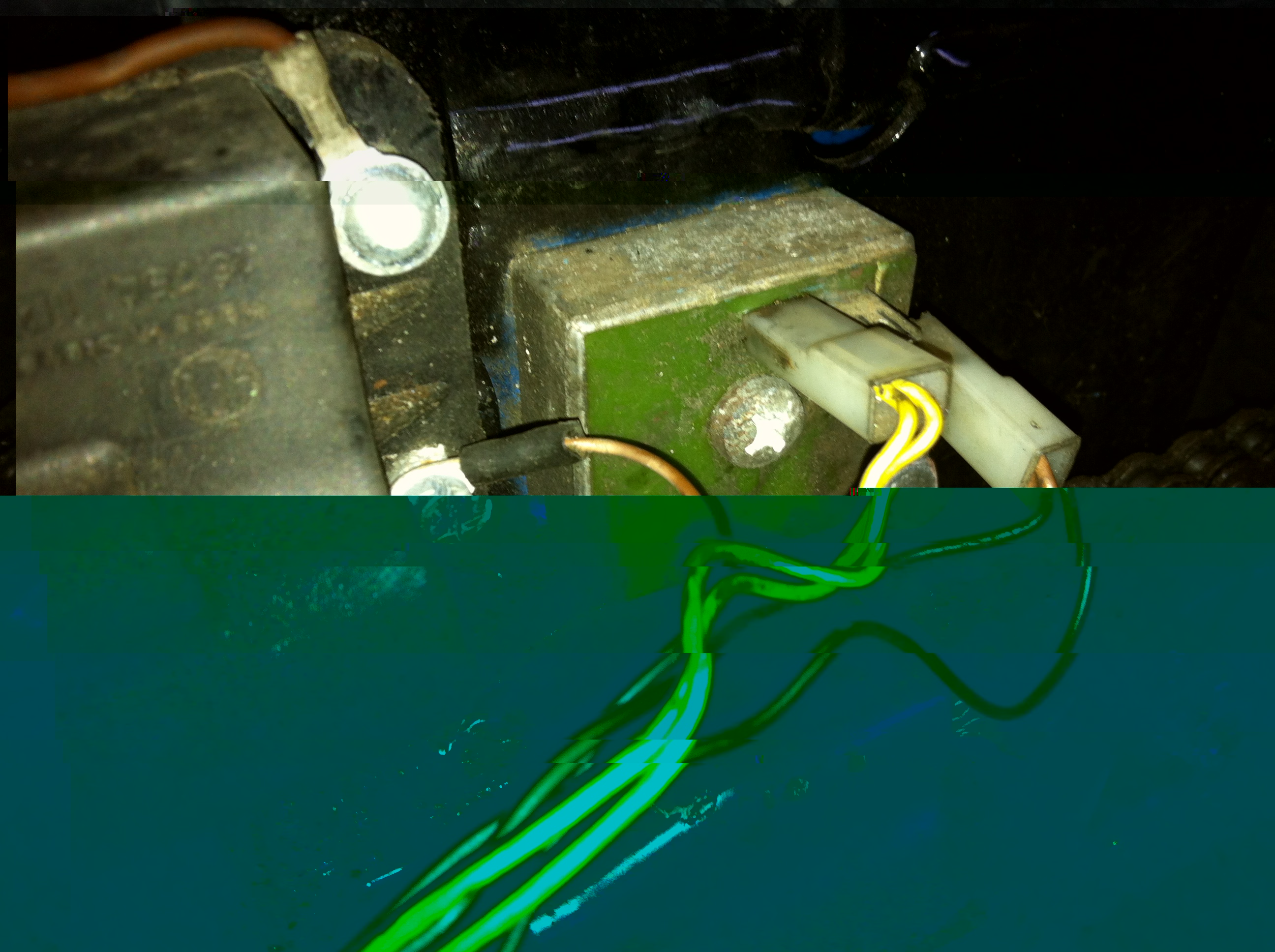

okee, als je op de derde foto kijkt zie je gele losse draadjes, deze heb ik net tegen mijn frame aangehouden en hier kwam een mooi vonkje vanaf. Maar nu zitten er al 4 stekkertjes in me voorlamp, moet ik er dan 2 uithalen en deze gele draadjes in de voorlamp doen?
En hoe zit het met het schakelaartje, kan ik mijn lampen nog aan en uit zetten? ik neem aan dat er van het schakelaartje ook snoertjes naar de voorlamp moeten gaan.

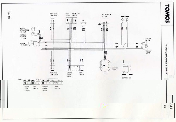

Berichtdoor Ping » 21 mei 2012 21:41
Vanuit het blok moet er een gele draad naar die groene spanningsregelaar.
De dubbele gele moet in het midden , en dan de gele uit het blok op de lege plek.
Volgens een schema die ik nu zit te bekijken,
gaan de dubbele gele naar de toeter en de linker remschakelaar.,
vanuit de toeter gaat de gele verder naar de schakelaarblok op het stuur.
Kijk hier maar eens naar, misschien kom je er dan uit
http://wiki.tomosforum.nl/index.php/Uni ... sch_Schema

Ja precies. Dat schematje is iets overzichtelijker. Het gele draadje vanaf het blok heb ik net inderdaad eventjes aangesloten op de regelaar, anders konden de twee gele draadjes die terhoogte zitten van het stuurslot niet vonken op het frame.
Maar nu heb ik dus geen toeter, zou ik dan dat gele draadje wat naar mijn toeter loopt en vervolgens naar de schakelaar in 1x door kunnen laten lopen, dus de toeter overslaan?
En ik zie dat het andere geledraadje naar de linker remschakelaar moet, geen idee of ik die heb?
En wanneeer de blauwe en witte draad vanaf de schakelaar op de voorlamp is bevestigd, en het bruine van mijn koplamp naar massa (op frame?) zou mijn voorlamp moeten werken? Als we uitgaan van het schema wat jij mij stuurde.
Berichtdoor Ping » 21 mei 2012 22:12
pcies jij snapt hem.
de remschakelaar zit bij de remhendel aan het stuur.

Ik heb al een beetje de search optie gebruikt, en ben uitgekomen op een nieuwe spanningsregelaar, nu ziet mijn spanningsregelaar er niet zo heel slecht uit.. en toeter bobine etc. werkt ook prima.
Zou het kunnen zijn dat ik draadjes verkeerd heb aangesloten, waardoor op alle 4 de lampen (voor en achter) kortsluiting ontstaat?
Berichtdoor Ping » 28 mei 2012 22:32
Spanningsregelaar doormeten terwijl je gas geeft , deze heeft waarschijnlijk zijn beste tijd gehad,
waardoor hij teveel stroom doorgeeft naar je verlichting.
Die vierkante groene blok met 3 aansluitingen onder je linker kap dus.
Je zou evt nog een weerstand tussen deze spanningsregelaar en de draad naar je
verlichting kunnen plaatsen.

Nieuwe spanningsregelaar is binnen en direct gemonteerd, even lampjes bij scooterdealertje gehaald en de lampjes branden weer, toch vond ik ze nog erg fel en wou ik geen risico nemen dat ze weer doorbranden daarom heb ik even een lichtweerstandje geplaatst op de spanningsregelaar, waar de twee gele draden de spanningsregelaar verlaten.
