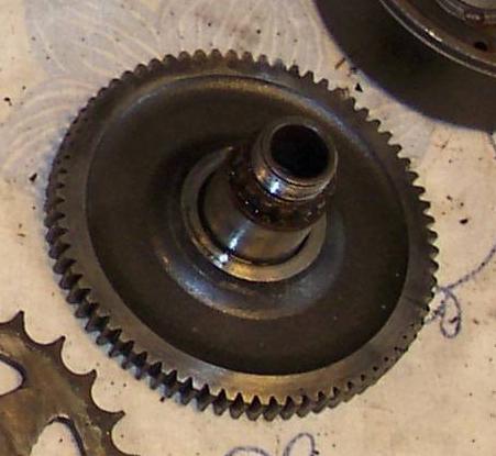

Wat is het probleem? Het voortandwiel is dolgedraaid.
Plotseling wilde mijn Tomos niet meer optrekken...
Ik heb de versnellingsbak voorzichtig uit elkaar gehaald en daar kwam ik allereerst een stukje van het vraagtekenveertje tegen.
De hele trein draaide gewoon, maar bij het tegenhouden van het achterwiel slipt het gewoon door.
Toen ik aan de andere kant het voortandwiel eraf haalde zag ik dat dat slipt op de spiebaan. Het voortandwiel is goed dol, de spiebaan is redelijk beschadigd.
De spiebaan lijkt een bus die erop geschroefd zit. Is dat zo, of is het een vast geheel met het tandwiel erachter?
Als dat zo is, moet het hele blok gesplitst.

Ja klopt , om dat te vervangen zou je het blok moeten splitsen,
of op zoek gaan naar een vervangende blok.
1 geheel
