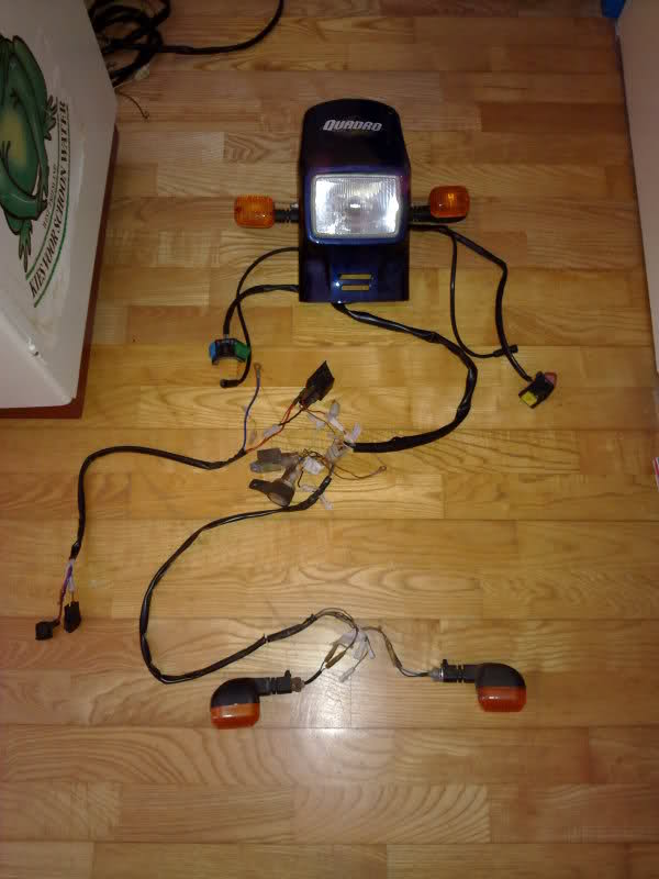

Re: Knipperlicht monteren
Geplaatst: 27 okt 2012 17:20
door Ping
Bouten eruit , knipperlichten er in....
Het lijkt er op dat er plakband om de draadboom heen zit,
het kan zijn dat de draden van de knipperlichten teruggebonden zitten.
Want op de andere foto zie ik dat je een full option tomos hebt.
1: bobine / cdi
2: spanningsregelaar
3: startrelais --> startmotor
4:clignoteur ( knipperlichtrelais )
5: misschien de draden die naar de knipperlichten aan de achterzijde gaan ( zwarte krimpkous )
Geplaatst: 27 okt 2012 17:46
door Ping
Er zouden 4 draden met ronde stekkers aanwezig zijn moeten zijn voor de knipperlichten aan de voorzijde
en aan de achterzijde ook nog eens 4 draden.,.
Deze zijn in 2 sets verdeeld voor links en rechts ,
ieder set is in elkaar gedraaid.
full option draadboom.jpg (45.7 KiB) 14535 keer bekeken
Geplaatst: 27 okt 2012 17:50
door Jaketomos
heb dan nu alleen de voorste set gevonden, zal is naar de achterste zoeken.
bedankt voor de info en fotos iniedergeval snap er al heel wat meer van nu.
EDIT heb de achterste 4 kabels ook gevonden. zitten ook verpakt in de tape( heb deze nog dicht gelaten aangezien in nog geen knipperlichten heb)
conclusie is dus: alleen knipperlichten aanschaffen, linken aan die 2 setjes van 4 kabels. en de accu er weer op
Thnx voor de hulp!!
Double EDIT zie alleen dat ik achterop helemaal nergens mn knipperlichten kan monteren... normaal zitten ze langs ze achterlicht maar zie nergens iets waar ze aan vast zouden kunnen
