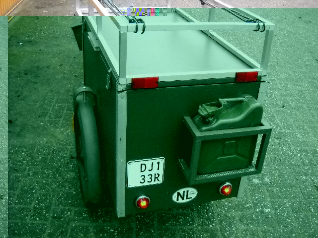

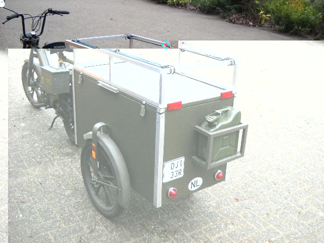

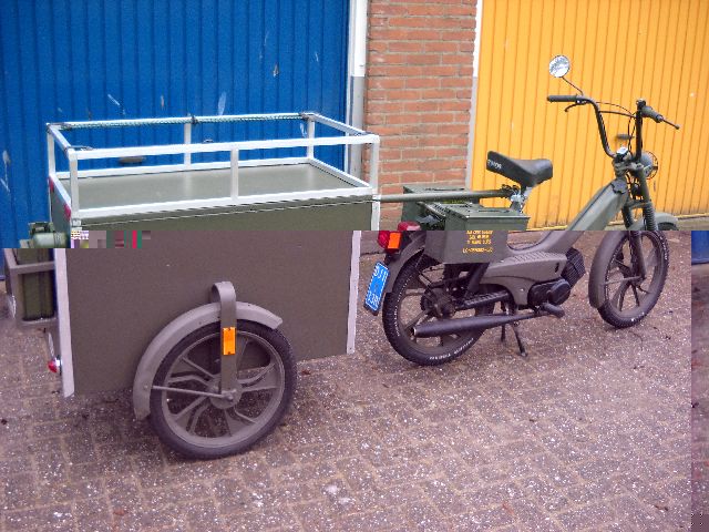

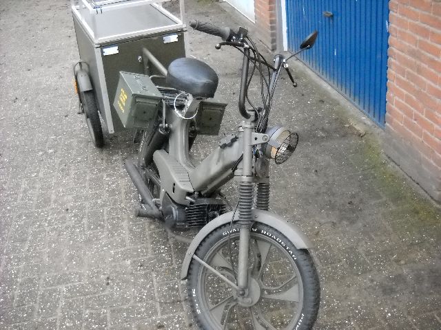

Berichtdoor pijlsnellepeter » 20 feb 2013 12:15

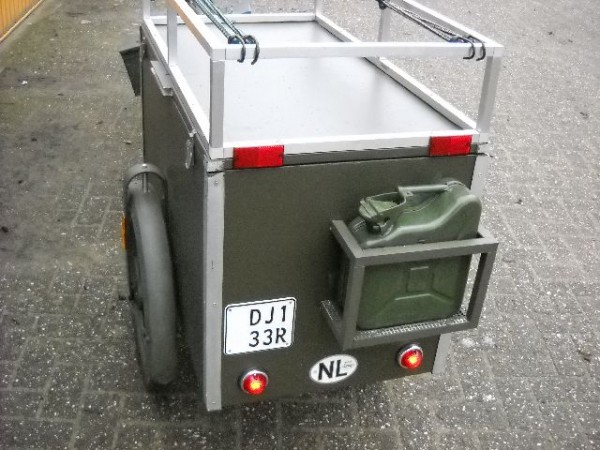

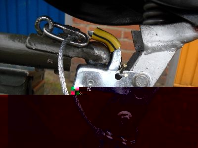

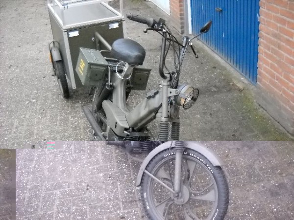

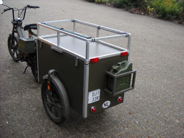

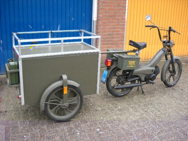

hier wat foto's van mijn tomos aanhangsel om wat inspiratie op te doen.
funtastic/oranje - snor
quadro/chroom - snor

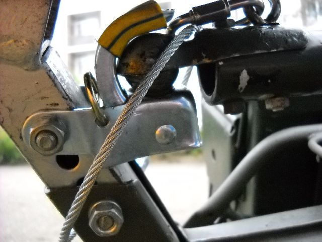

maar heb je die verbinding vak het karretje op de tomos zelf gemaakt ?
dat trekhaak achtig ding

pijlsnellepeter
Berichten: 203
Locatie: enschede
Berichtdoor pijlsnellepeter » 21 feb 2013 10:48
ben het met homoetje eens echt mooi ding.
die trekhaak koop je bij de fietsemaker. je moet hem wel iets uitbuigen. deze konstruktie is dermate sterk dat ik er 500 kg !! stoeptegels in heb kunnen vervoeren. uiteraard rijd ik met een aangepaste koppeling en tandwielverhouding.
