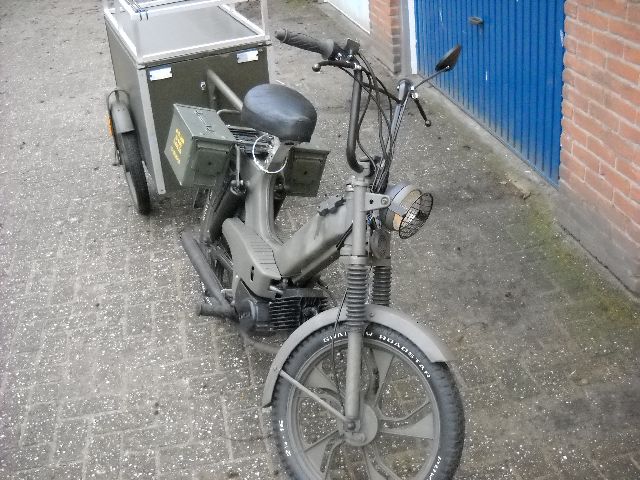

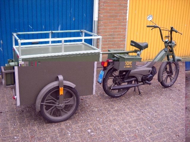

hier wat foto's van mijn tomos aanhangsel om wat inspiratie op te doen.

Geplaatst: 20 feb 2013 13:01
door homoetje
Beetje offtopic maaaarr,
Peter jou tomos is echt te gruwelijk voor woorden.

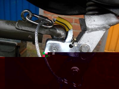

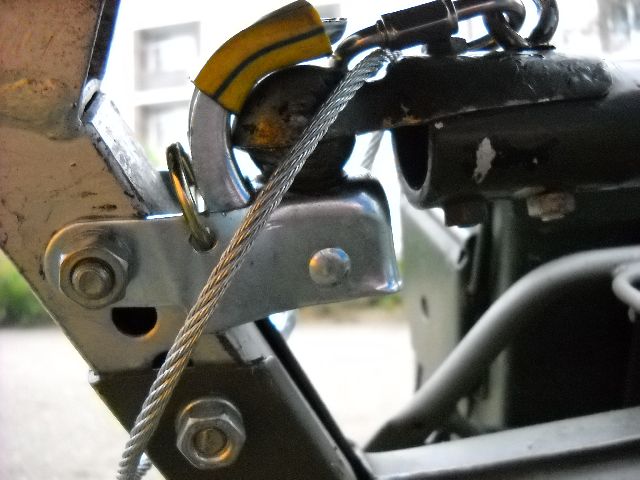

maar heb je die verbinding vak het karretje op de tomos zelf gemaakt ?
dat trekhaak achtig ding

ben het met homoetje eens echt mooi ding.
die trekhaak koop je bij de fietsemaker. je moet hem wel iets uitbuigen. deze konstruktie is dermate sterk dat ik er 500 kg !! stoeptegels in heb kunnen vervoeren. uiteraard rijd ik met een aangepaste koppeling en tandwielverhouding.
