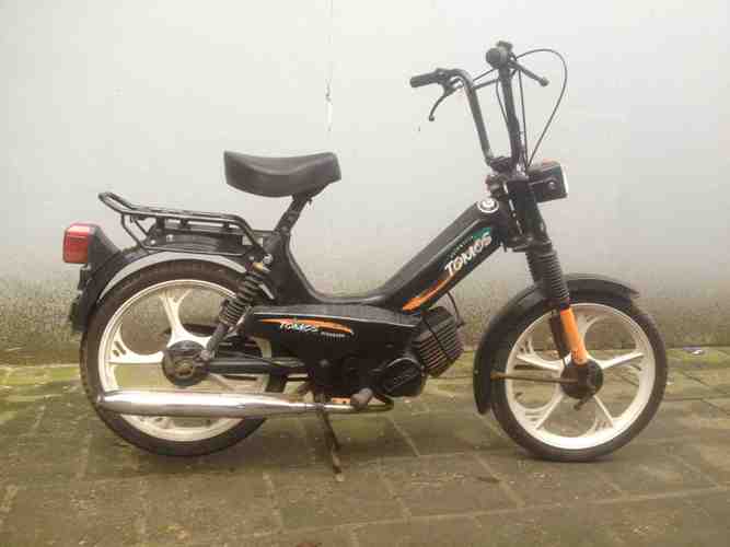

Goedemorgen,
Sinds gisteren heb ik een 2e hands tomos, gekocht via een soort kleine veiling. Dus ik weet niet veel van de Tomos, haha maar wel een leuke uitdaging aangezien ik totaal geen ervaring heb met brommers e.d.
Om ergens te beginnen leek me handig om in ieder geval te weten wat voor type tomos ik heb en ik hoop dat jullie me daarbij kunnen en willen helpen! Ik heb een foto bijgevoegd.
De volgende uitdagingen heb ik zo i zo te gaan:
- kenteken (dus keuring) zijn de onderdelen orgineel?
- Stuur staat iets scheef
- Start nog niet
- kan hier en daar wel een verfje gebruiken
haha en alles wat ik nog niet zie nu, kortom een leuk project. Ik hoop in ieder geval dat iemand mij kan vertellen welke type tomos dit is, dan kan ik rustig op zoek naar vervangende onderdelen.
Bedankt!
Zijkant
Berichtdoor shadowranger » 01 mar 2013 15:26
Kijk eerst eens wat er bij het typegoedkeuringsnummer staat (op het balhoofd rechts). Als daar de letters R, U of S staan heb je een snor, staat er een K, L of M is het een brommer. Ligt er aan wat je wilt hebben. Je kan bij het RDW ook een goedkeuring aanvragen als je een bromframe hebt, maar verder aan de setupvoorwaarden voldoet van een snorfiets. Voor de standaard onderdelen per categorie (snor of brom) moet je maar eens kijken in onze wiki sectie. Dan weet je ook wat er wel en niet origineel aan is.
Het lijkt me een "gewone" standaard A35. Bouwjaar vanaf 2002 (plastic kappen). Maar als je alles precies wilt weten kun je een mailtje sturen naar Tomos Nederland, voorzien van de relevante gegevens als framenummer e.d.
Vwb het stuur, dat kan simpel worden rechtgezet met de houders op de kroonplaat waar je stuur mee vastzit. 2 moeren onderop of de inbusbouten iets lossen en rechter zetten. Maar is de voorvork niet krom als gevolg van een aanrijding??
Berichtdoor Borcheld11 » 01 mar 2013 20:08
De voorvork ziet er krom uit op de foto. dat moet je zeker even checken,
antwoord op de andere vragen heb je zo te zien al gekregen.
Welkom op het forum en vragen kan je altijd stellen :)

Berichtdoor Turbo » 03 mar 2013 20:38
Het is een a35 snor aan de aan de uitlaat te zien. (s bocht)

Berichtdoor Remco29 » 09 mar 2013 00:46
Iedereen alvast bedankt voor de reacties, het nummer op het frame is *xmla35daa00368000* is het dan toch een brommer? Er heeft volgens mij ooit een blauw plaatje opgezeten.
Berichtdoor shadowranger » 09 mar 2013 09:30
Dat nummer is je framenummer. Dat heeft niets te maken met het typegoedkeuringsnummer waar ik het over had. Er hoort een rondje voor te staan met de letters NL erin en daarnaast een 4 cijferig nummer met de letter die ik aangaf. Staat wel in de buurt van dat nummer wat jij gaf.
