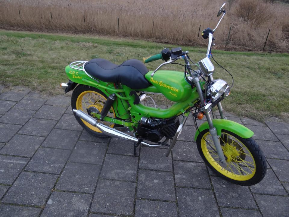

En ik besloot nu zelf eens een post neer te zetten om jullie te laten zien wat ik heb bereikt dankzij iedereen op dit forum die handige tips heeft gegeven,dus jullie mogen zelf ook een beetje trots zijn 8)
Ik heb in februari een revival van iemand overgekocht waarvan ik wist dat hij in nutteloze staat was,hij zei dat iets met de ontsteking mis was en dat de remschakelaars het niet deden.
Enig kennis had ik wel dus overgekocht voor 100 euries (lekkaah).

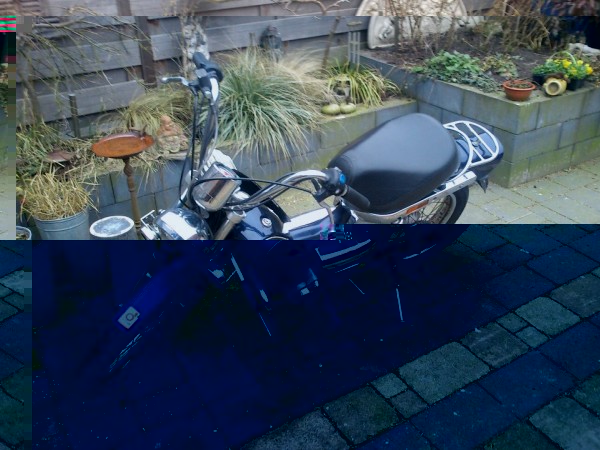

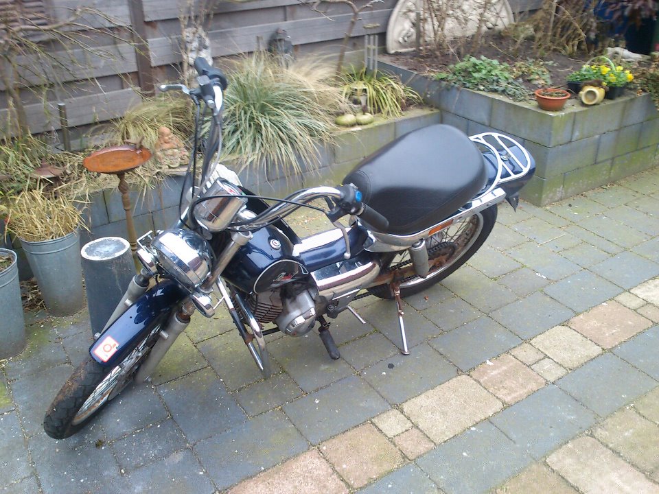

tomos net gekocht,alles weggeroest en versleten
Thuis aangekomen meteen begonnen,nieuw 2dehands ontsteking spoel erop,cdi/bobine en bougie.
en de onsteking was aanwezig,ik heb er zo een 3 weken op gereden en het voelde niet aan als mijn brommer.
Dus ik besloot hem persoonlijk te maken,iets wat egt van mij is.

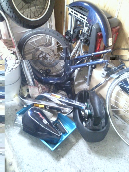

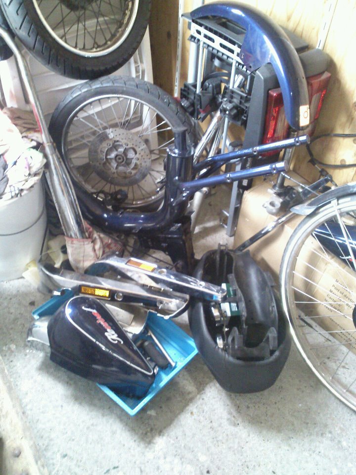

alles uit elkaar en overall liggen onderdelen in mijn te kleine schuur

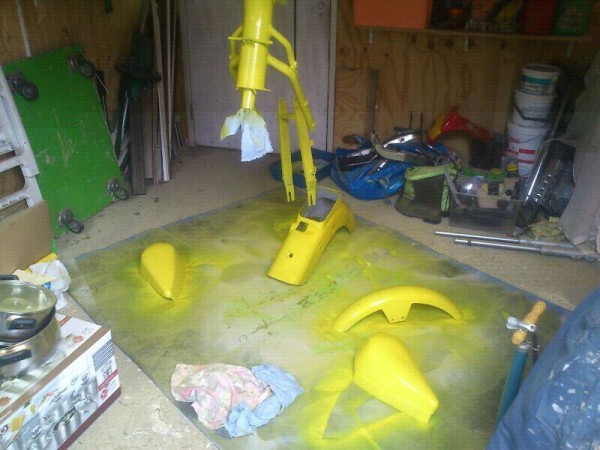

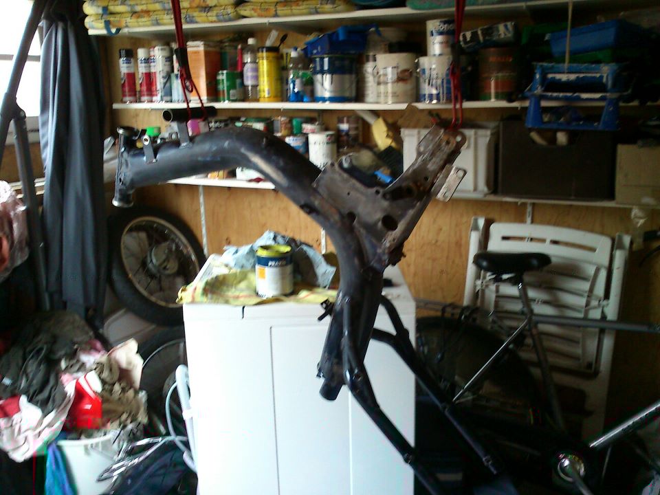

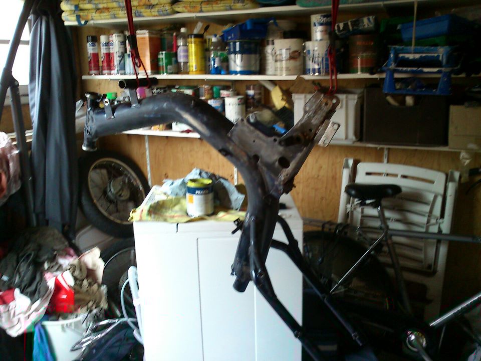

een weg gerot frame,moest er veel van af schuren en opnieuw met menie over lakken

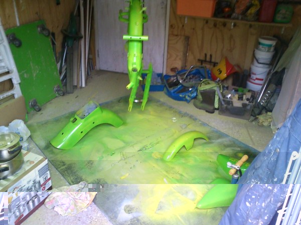

Ik begon hem kaal te strippen en op te knappen, alles overspuiten ,en een buis tussen me zadel en me stuur ingelast voor de ophoging van me buddy tank.

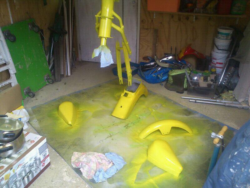

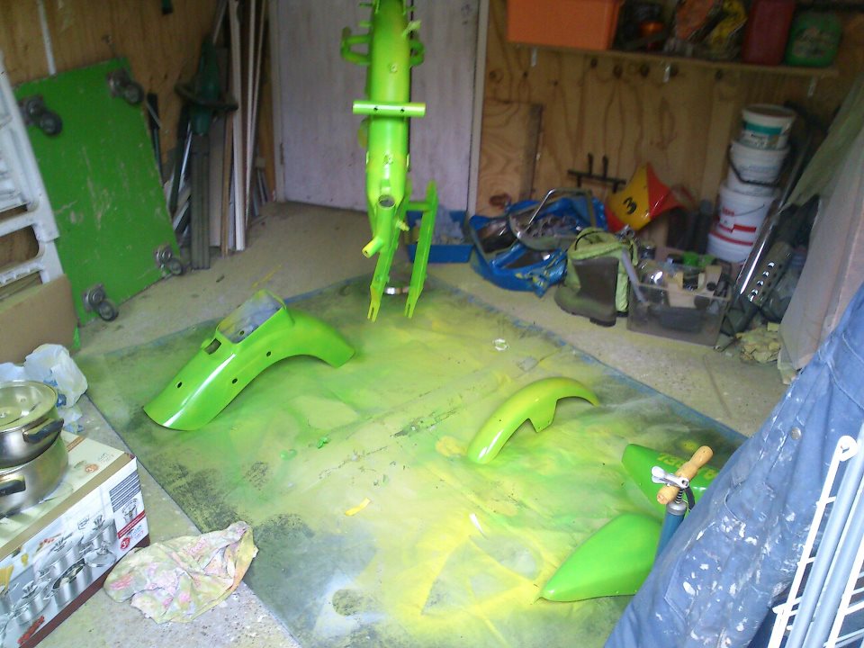

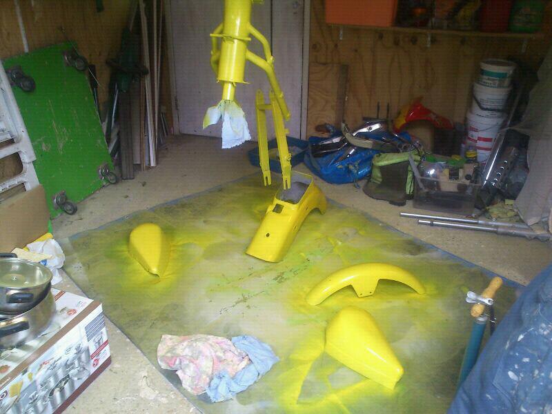

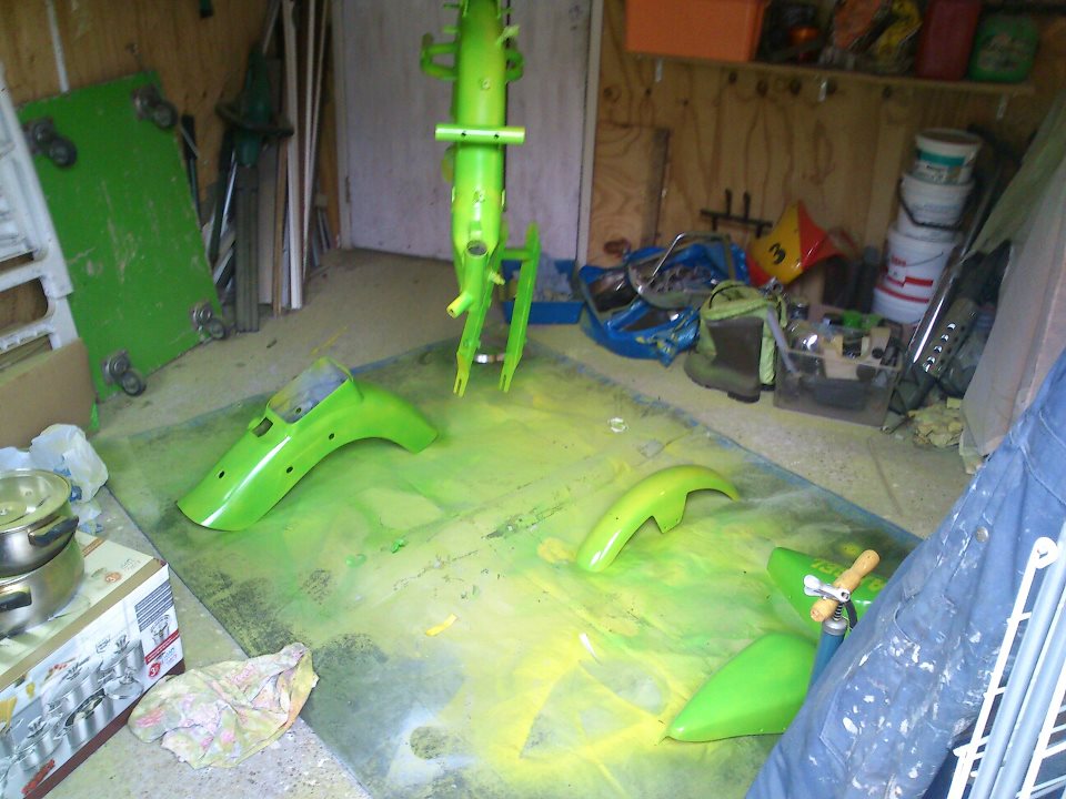

eerst een gele onderlaag en daarna groen eroverheen voor een gele gloed in de lak.

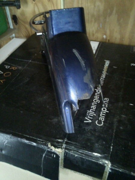

mijn spatbord met een groot gat erin,geen geld voor een nieuwe dus we fixxen hem maar
minibike kappen gebruikt en glasvezel om hem te repareren,genoeg spullen maar geen geld
gele onderlaag voor de gloed in de lak
de uiteindelijke kleur

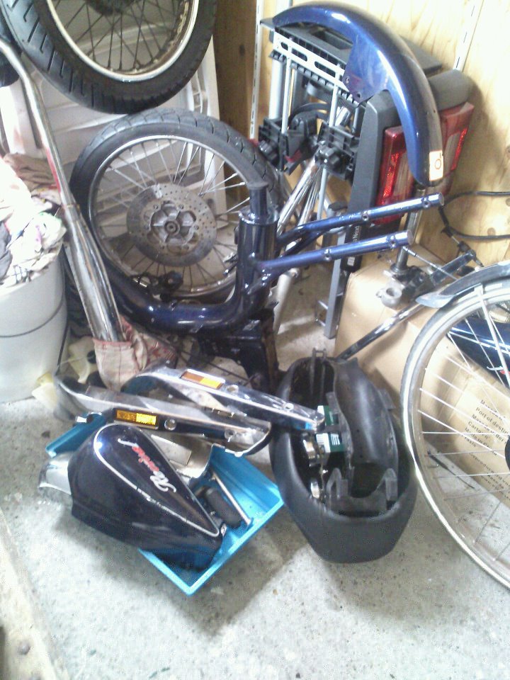

de eerste stages van het opbouwen
paal er tussen gelast en een nieuw zadel maken van een minibike kuip

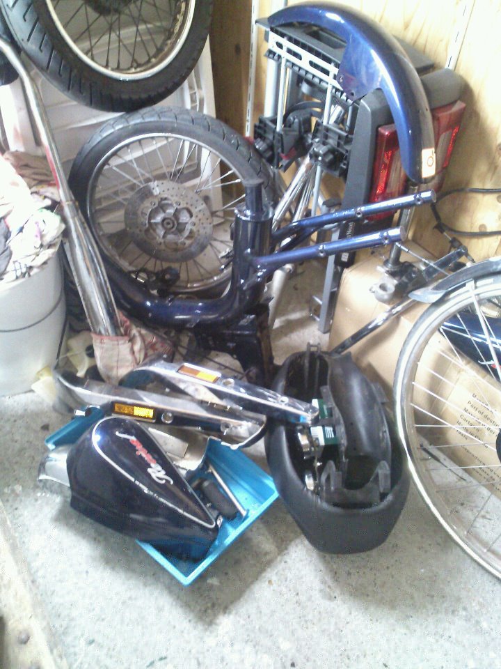

bedrading er half uit,belettering er nog niet op,oude veren maar voordering was er

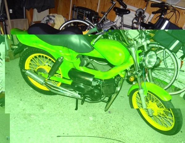

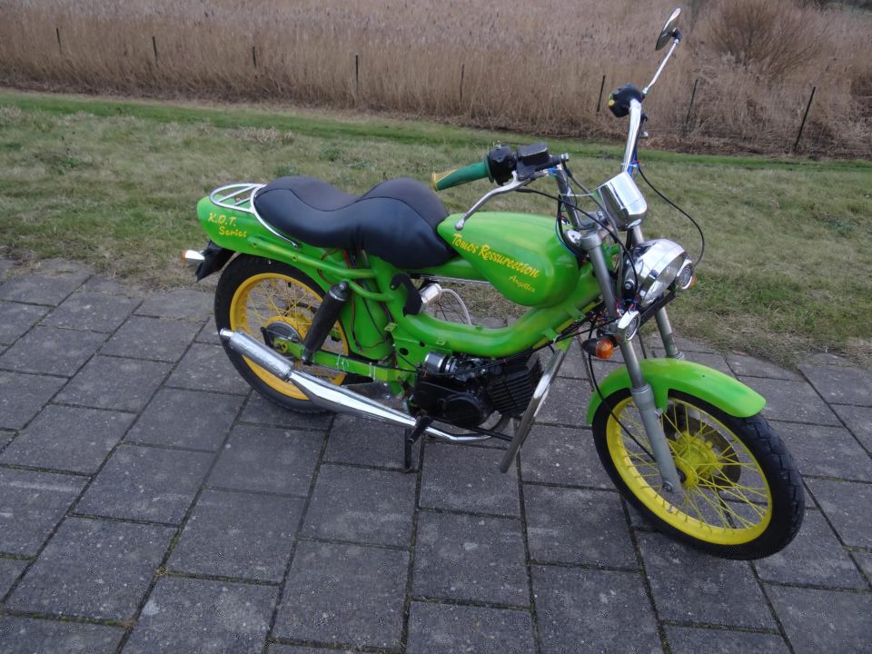

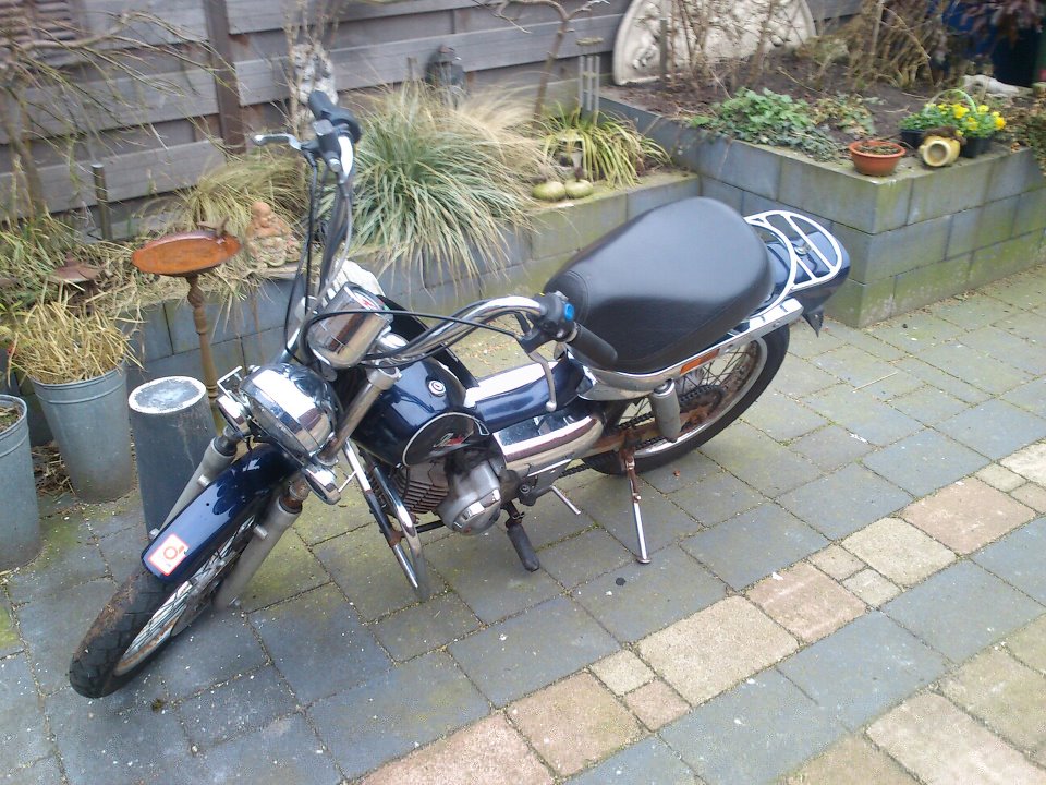

test rondjes gemaakt op me nieuwe tomos ressurection angellez
Ik heb mijn tosje ressurection genoemd omdat ik hem uit de dood terug heb gehaald en revival al zijn vorige naam en angellez is de naam die mijn vriendin altijd neemt op die mmorpg's dus vandaar de naam.
Dit project heeft zoveel voor me betekend omdat ik er veel van heb geleerd en mij een beetje op het rechte pad heeft gezet door mij een bezigheid te geven.
tot op de dag van vandaag ben ik er nog mee bezig,ik heb 2 weken geleden op josdijkman allemaal spulletjes besteld voor een revisie voor me motorblok en allemaal hebbedingetjes op net iets meer uit me blok te halen.
mijn setup op het moment is:
Cillinder DMP HD 50CC
Race krukas met sleuven in de zuiger
15MM spruitstuk en mallosi carbon membraam
Stage 6 powerbox met een stage 6 powerfilter.
Atw 37 en VTW 22.
en een techno bullit uitlaat.
Sproeier maat is nog 52 maar moet nog uit testen lijden wat het beste is.
Ik hoor graag van jullie vast geroeste tomos forum leden wat er verandert kan worden en wat jullie ervan vinden.

Okeej de tekst gaat wat moeilijk want ik doe uet via een smartphone en mijn setup op het moment is een dmp hd cillinder 50 cc met een powerfilter en powerbox 15 mm spruitstuk met een mallosi carbon membraam en een techno bullet uitlaat atw 37 en vtw 22 , hierbij ga ik ongeloofelijk in de overtoeren dus heb al een racekrukas met gleuven in de zuiger en een ietsjes dunnere transmissie olie en ik gaf me kenteken oP voor een RDW keuring en op dat kenteken was eerder al een verzekerings plaat gekoppeld geweest maar het lijkt mij zelf idd ook sterk wat je zegt aangezien revival pas later in productie is gegaan in nederland

Ohja nog jiet gemeld maar heb het ongeveer 2 weken geleden het blok een revisie gegeven en toen ook die dmp cillinder erop gezet, heb me sproeier nog niet aangepast is nog 52 maar weet nog niet welke erop gaat

hoe rijd dat zadel eigelijk?
die ziet er best ongewoon uit :P
ghosttick
Berichten: 20
Lid geworden op: 20 apr 2012 12:37
Locatie: almere
Berichtdoor ghosttick » 24 mar 2013 10:49
Ik vind het heerlijk, beetje anders maar het voelt alsof je tussen twee dingen vast zit en geen kant op kan en dat voelt zo betrouwbaar en veilig over en ik heb me eigen kont als mal gebruikt dus is single fit only want me vriendin vindt het niet rijden en me vrienden vinden het wel gaan maar hebben liever die airox buddy zadels waar je zo van af glijdt

wow 22/37, hoe krijg je dat ooit goed lopend,
ik heb al problemen met 26/31!
Berichtdoor Borcheld11 » 31 mar 2013 15:28
Hij heeft een ander model tomos. daarbij heb je andere twverhoudingen.
btw ik heb ook 26/31 op me A35. maar als je een andere twv neemt hoef je niet af te stellen :wink: .
