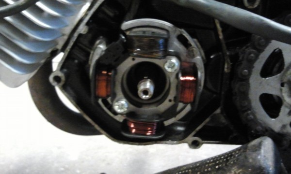

zien jullie hier iets aan? Hoe zet je de ontsteking om?

TheStealthSpy
Berichten: 798
Berichtdoor TheStealthSpy » 14 mei 2013 20:22
http://wiki.tomosforum.nl/index.php/Ele ... _afstellen

Berichtdoor copperzzz » 14 mei 2013 20:53
We hebben de uitlaat gecontroleerd en deze is in orde.
Het is alleen het verschil in het blok met de oude.
Zoals je ziet op de foto die ik heb gemaakt van mijn blok, heb ik helemaal niet die bromstand/snorstand gleuven. Deze zaten wel gewoon op mijn oude blok netzoals op de fotos uit de FAQ. Ook heeft mijn oude blok 4 ophangpunten en de nieuwe maar 3 waardoor de spoel niet eens te draaien is, omdat we hem dan niet vast kunnen zetten (geen gaatjes).
Waarom zijn de blokken zo verschillend?
Berichten: 9687
Berichtdoor shadowranger » 15 mei 2013 04:09
Omdat dit blok waarschijnlijk is gebouwd met puntenontsteking. Die zit maar met 3 boutjes vast.
copperzzz
Berichten: 14
Lid geworden op: 13 mei 2013 09:46
Berichtdoor copperzzz » 15 mei 2013 08:46
Serieus? Het "nieuwe" blok was namelijk zonder ontsteking, dus deze komt van de oude af.
Hij ook maar met 1 schroefje vast..
Toch vind ik het ook vreemd dat de sleuven voor brom/snorstand er helemaal niet in zitten.
Kan het wel gewoon goed werkend gemaakt worden met deze combinatie of moet ik wederom een ander blok of ontsteking halen?
