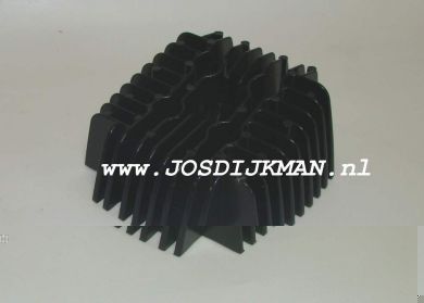

Even een vraagje is dit een brom of een snor kop. Want snor is toch ook 50cc?

Berichtdoor Joren » 19 jun 2013 22:59
Daarvoor moeten we de onderkant kunnen zien..

Berichtdoor SanderSbare31 » 19 jun 2013 23:53
Ga ik ff een andere foto zoeken. Er staan trouwens 2 verschillende 38mm en 48mm?
