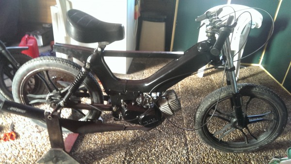

ik heb sinds een paar week het sleutelen van me tomos weer opgepakt, was er een tijdje zat van dusja.
maar nu weer begonnen en ben op het volgende probleem gekomen.
mijn tomos start gewoon goed 3x kicken met choke aan en hij loopt, het probleem is als ik mijn choke eraf haal, hij enorm in de toeren gaat !.
ik heb al verschillende sproeirs geprobeerd etc luchtfilters, ik weet het niet meer.
mijn setup:
70 cc airsal
16/16 dellortho sproeier 70
15 mm spuitstuk uitgeboord naar 16 mm, geen beunhaas praktijk.
proma gp
twv 26-22.
dmp membraam
de tomos
homoetje

De stationairschroef al wat uitgedraait?

Blijft de gasschuif hangen? Gecheckt op valse lucht?
