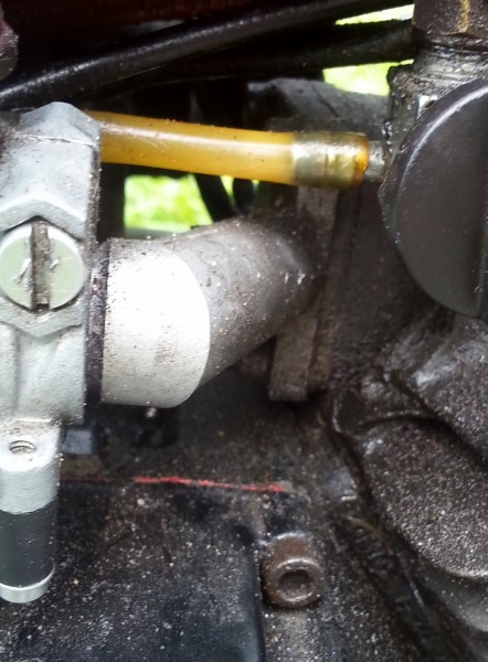

Om alle onduidelijkheid te laten verdwijnen zal ik even een foto maken van het spruitstuk wat ik op mijn tomos heb zitten.
EDIT
- Dit is het spruitstuk
Ik heb bijna het geld binnen om mijn project te starten en dan komt er van alles opnieuw op en alles zal ook gereinigd worden.

Ja, dus is het imo nog steeds een "standaard" 12 mm spruitstuk. Het schuine deel is te dun om daar 15 mm binnenruimte te krijgen.

Flow van het spruitstuk kun je verbeteren. Er staan wat artikelen op het forum, misschien kun je er wat mee, ook bij de aansluiting (=uitgang spruitstuk) op het membraan kun je nog wat vergroten. In de bocht van het spruitstuk zit een rand waar normaal de begrenzerbus tegenaan zit. Als je die rand wat meer "natuurlijker" laat overgaan verbeter je de flow. Je kan proberen het schuine gedeelte op te boren, maar denk niet dat je dan nog voldoende "vlees" overhoudt. Op zich moet je met een 15/15 op een standaard ontgrenst spruitstuk prima kunnen rijden zonder die aanpassingen. Ik denk dat er wat anders meespeelt.
Je gaf eerder aan dat het naar jouw mening niet zoveel zou uitmaken als je de ontsteking verzet. Ik weet door ervaring dat dat wel uitmaakt, zeker bij mengsels die meer brandstof bevatten. Hoe meer voorontsteking je geeft, des te beter en vollediger de verbranding. Bij een standaard snor komt er relatief weinig bruikbaar mengsel in de cilinder. Daardoor kan de ontsteking ook zo laat staan. Bij jou is dat niet het geval, wat je hebt een 15/15, dus meer lucht en brandstof per slag. Dat moet wel allemaal verbranden voordat de nieuwe lading in de cilinder kan komen. Als je de ontsteking niet vroeg genoeg hebt en op toeren rijdt, gaat de zuiger zo snel op en neer dat de verbranding achter gaat lopen op de slagen. Dit uit zit in het prrrt-geluid op top. Meer voorontsteking geven dus.
