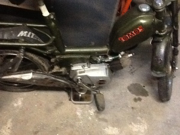

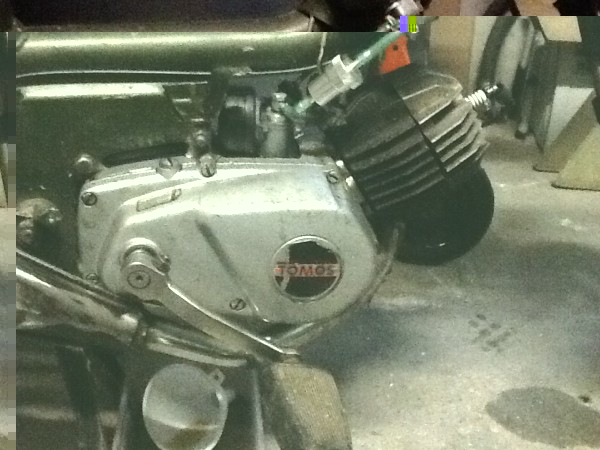

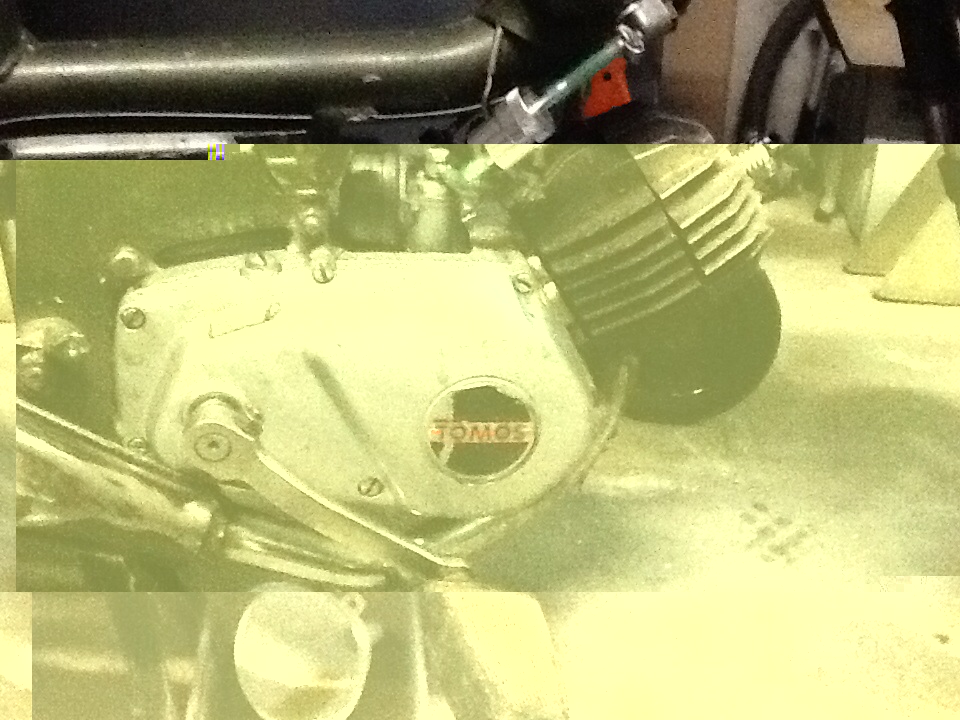

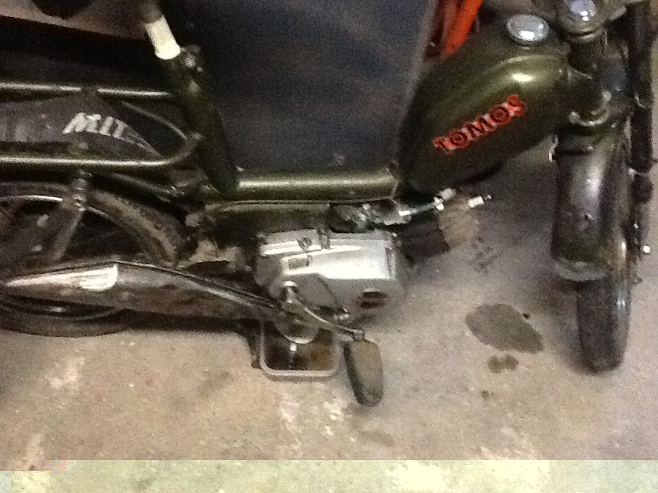

Ik heb laatst een tomos van een Leeraar gekregen ik vraag me nu af Waarom Stottert ie in de Topspeed 30km Dus :oops:
zit een ander uitlaat op maar wat als ik de cab vervang dr zit nu een *standaard op denk iets van 11-13mm
ik wil een delorto kopen maar welke maat is nou goed voor een 50cc Geen schakel Dus een automatic blok
en mischien nog wat ander dingen als jullie iets weten laat het me weten ik Post wel wat foto's
Groeten willem
Hier wat foto's
http://www.mijnalbum.nl/Album=78H6EIHA#APVJDIB4 ff schoon gemaakt als je meer foto's moet hebben Type maar ff

Kijk anders even op je blok, grote kans dat er ergens aan de rechterkant een type nr. staat. Staat er helemaal niets op, dan even een aantal foto's maken.

zo te zien heb je een ei-cilinder. Prima blokjes.
ter vergelijking: dit was mijn s1 als woon/werk tomos.
Persoonlijk zou ik er weer een standaard snelle uitlaat erop zetten, maar dat is je eigen keuze.
Heb je de spoelpoorten en uitlaatpoort van de cilinder al bekeken?
Waar ik ook achter kwam, was dat de pakkingen van het spruitstuk en de uitlaat eigenlijk te klein waren. Ik heb deze een beetje ruimer gemaakt, en toen liep hij een stuk lekkerder.
