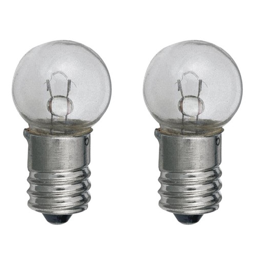

FF googlen op "lampje 12 volt 5 watt schroefdraad"-->1e die ik vind is de onderstaande afbeelding. Link: http://www.jmpbonderdelen.nl/lamp-e10-1 ... draad.html
En met wat grotere bol:

Zo als deze?
Laatste is hier te krijgen in 12 volt. Weet alleen niet of deze voldoende licht geven en de levensduur op je Tomos, aangezien het zaklamp lampen zijn. Als je overigens gaat zoeken op fitting (PX13.5S) en 12 volt krijg je nog veel meer mogelijkheden, zelfs in LED.
