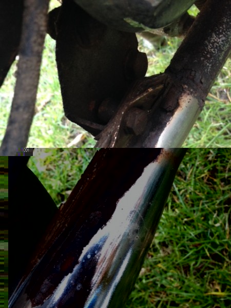

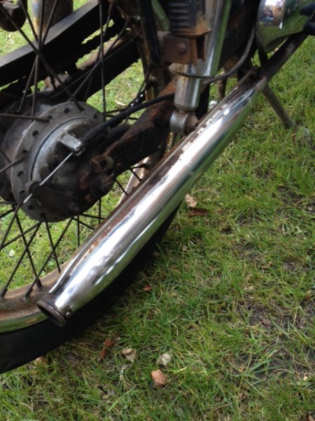

Vanmorgen ben ik erachter gekomen dat er een paar gaatjes zitten in mijn uitlaat, waardoor er enorm veel lawaai uit de uitlaat komt. De oorzaak: roest.

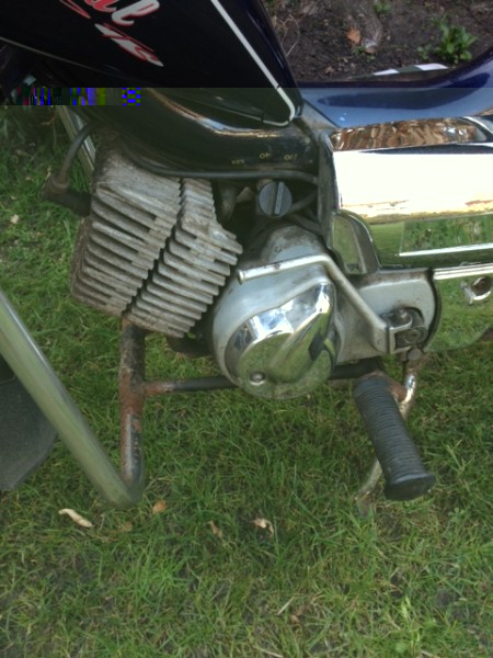

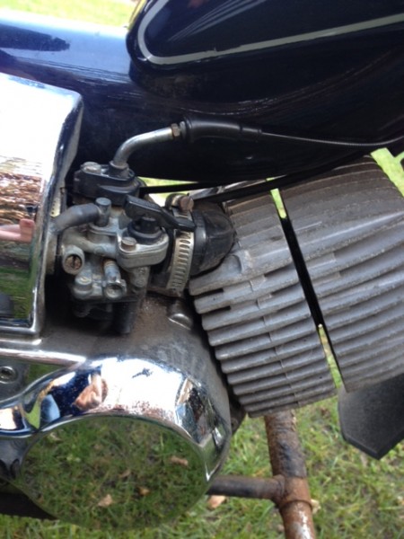

Zie foto's voor huidige situatie. Ik weet ook niet zo goed of ik het Revival A35 of A55 heb.

Aan je bouwjaar en blok te zien is het DENK IK een a55. Weet dit niet zeker. Er loopt een discussie geloof ik dat een A35 blok niet bestaat. En zo te zien heb jij elektrische start en dit is alleen bij nieuwe blokken, dus vandaar dat ik a55 zeg.
Wat betreft de uitlaat, ik heb die ook op mijn Tomos. Bij mij heet die Speedy en dan een chrome. Kost gemiddeld rond de 40€.
Ik zou er niet aan gaan lassen gezien een uitlaat niet veel geld kost. Op de meeste webshops kan je overigens vaak zoeken op Brommer merk, type en bouwjaar. Dan kan het bijna niet fout gaan wat betreft het kopen van de juiste onderdelen voor jouw brommer.

Kijk naar de bocht en aansluiting op de cilinder. Staat deze haaks tov de grond (|) is het een A5 cilinder, staat deze iets achterover geheld (\)is het een A55 cilinder. Vooralsnog als ik kijk naar de aansluitng op de cilinder is dit een membraanloze, dus A55. Voor die laatste moet je wel specifiek voor dit type zoeken, voor de andere kun je de gangbare A35 uitlaten nemen. Check ook of deze een euro 2 aansluiting hebben (2 gaten ophanging aan het frame zoals bij de jouwe). Ik zie dat er al een verloopplaatje tussen zit, dus deze sigaar is een euro 1.
