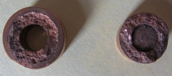

Afgelopen zaterdag de mouwen opgestroopt en, gewapend met m'n hete-lucht verfstripper, de "grote" lagerbus in het carter vervangen. Bleek glad afgebroken te zijn. Was van plan de foto bij dit bericht mee te sturen; maar weet niet hoe dat moet.

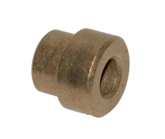

Hierbij de omschrijving zoals vermeld op de site van Tomos Parts:
"In het Tomos motorblok (met elektrische start) zitten 2 koperen bussen waar de bendix (startkoppeling) in draait. Één bus zit in het motorblok geperst. de ander zit in het kickstartdeksel geperst. Eenvoudig te (de-) monteren door het blok en/of deksel te verhitten met een verfbrander (fohn) of gasbrander. Geef bij de bestelling aan welke bus je nodig hebt. Zie afbeelding 3, onderdeel nummer 47 en 48"
Klantenservice heeft mij geadviseerd m.b.t. de diagnose en op weg geholpen inzake het zelf doen:
"Vervangen is niet heel moeilijk. Kickstart pedaal loshalen, deksel er af (3 boutjes) en de bendix komt los.
De busjes zijn er uit te trekken na het deksel en het gedeelte rondom de busjes te verhitten met een gasbrander of föhn. Dan komen ze los."
Chapeau ^O^
Tot zover deze "expeditie" naar de binnenste krochten van mijn Tomos Motorblokje...
Groeten, Rick
Enne dit kwam er dus uit...
En zó hoort her er dus uit te zien.
Berichtdoor shadowranger » 14 jul 2015 19:12
Ik hoop voor je dat dat het is. Iig ziet het op de eerste foto er niet gezond uit. Lijkt wel een verkeerd gietsel, zo verrot als het is.
