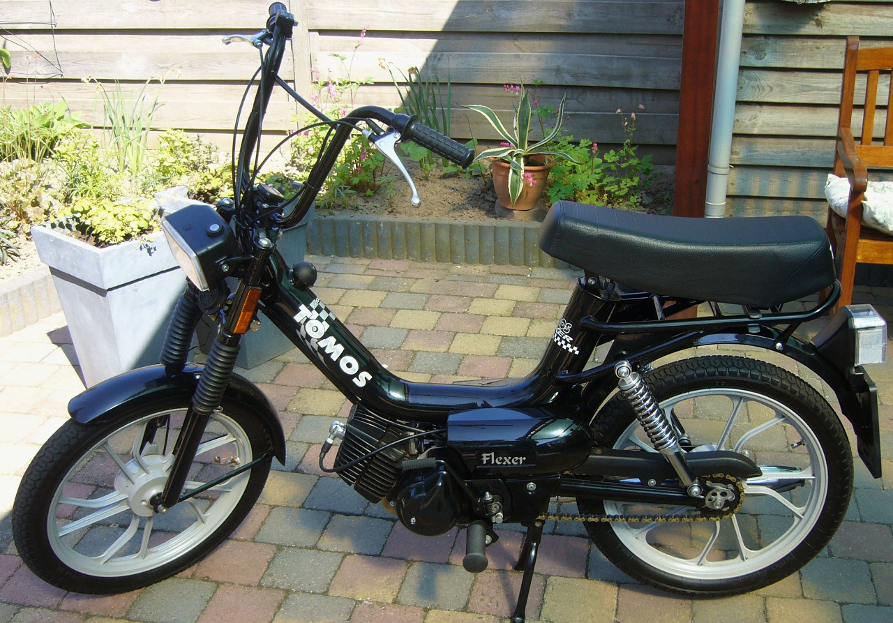

Vwb je vraag over banaanzadels voor de Pack'R, De A3(5) is een vierkant frame en de bevestiging is anders tov het ronde frame van de Pack'R. Ik denk ook niet dat er passende zadels te krijgen zijn. Het hoogteverschil is nogal fors tussen zadelpen en bagagedrager (waar de achterste beugel op moet komen). Ter voorbeeld, dit is een A3(5) zadel op het frame zoals jij dat hebt (Flexer heeft zelfde frame, alleen bagagedrager zit hoger opgelast). Het gaat er raar uitzien en lijkt me ook niet lekker ziten

Als ik het zie is die verhoger dunner dan de originele drager, dus het antwoord op de vraag of deze 2 personen gaat houden zou in mijn geval zijn: Nee. Ik kan het je niet garanderen dat dit goed gaat en daar is de verhoger ook niet voor gemaakt, maar voor dubbele tassen als bij een fiets. Dan kun je misschien nog beter een construktie maken die rechtstreeks op de originele frame drager zit en de hoogte goed is.
Of de op de afbeelding zichtbare banaanzadel goed aansluit is maar de vraag, ik heb deze afbeelding van een ander lid op het forum, maar ook deze is officieel voor een vierkant plaatframe, waarbij de voorzijde deels in de opening hoort te vallen van het originele zweefzadel. In het geval van de ronde frames gaat dit niet, omdat direct onder het zadel de tank zit. Als je de afbeelding aanklikt en vergroot zie je dat de voorzijde met 1 bout aan de bestaande bevestiging zit. Meer hoeft ook niet, want de achterzijde zit aan het frame vast.
Er zijn andere oplossingen dan een banaanzadel om toch een 2e persoon te vervoeren. Kijk maar eens bij de zgn. "broodjes" of duoseat die je op de bagagedrager monteert (niet op de verhoger).
