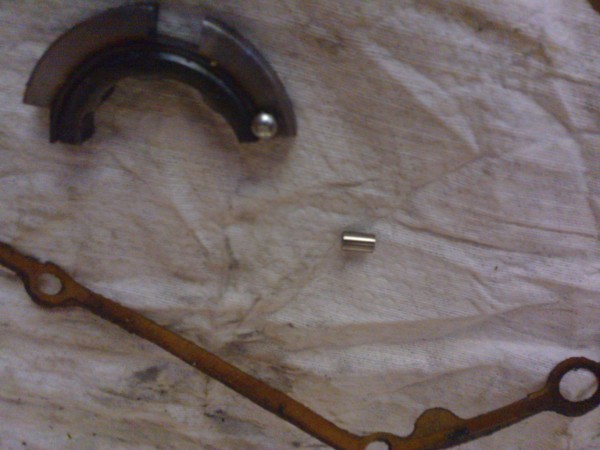

Hallo onlangs reed mijn tomos youngstr niet meer weg .
Nu had ik mijn versnellingsbak opengemaakt en zat er een stuk naar later bleek aandrijfplaat gebroken los.
Nou wacht ik op een zuigerstop om de boel los te kunnen maken,ik heb inmiddels een nieuwe besteld met een vraagtekenveertje en pakking,
Maar wat zijn de metalen busjes die ook onderin de versnellingsbak lagen??? heb er inmiddels drie.
is het probleen nog groter en moet ik nog meer onderdelen bestellen ?
heb er eentje op de foto.
vriendelijke groet,
Ari
Berichtdoor shadowranger » 04 okt 2015 20:16
Dat zijn de zogenaamde rollen welke binnen die aandrijfplaat horen te zitten. Er zitten er 8 in, dus je mist er nog 5. Waarschijnlijk zitten die in het middelste gedeelte van je carter. Wel eruit halen.
