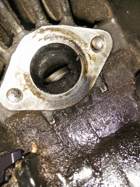

Heb zojuist de uitlaat er onder weg gehaald, zo ziet de uitlaatpoort eruit. Lijkt me niks aan de hand??
Zo nee, heeft iemand dan nog een andere optie?
Berichtdoor ief » 03 dec 2015 12:39
Dat is het probleem iig niet. Andere opties te over, forum staat er vol mee. Benzine lijkt ie wel te krijgen, krijg ie ook genoeg lucht, of veel te veel? Is de uitlaat ook echt schoon? Dat zou je kunnen testen door em iets te laten lekken bij de flens. Wat ie al deed zo te zien :)

Berichtdoor flexertomos » 03 dec 2015 23:04
Bedankt voor de suggesties.
Ik heb alles nagelopen, niks te merken met de Deo test.
Toen heb ik de uitlaat ontgrends en dit was de oplossing.
Hij doet het super nu
Berichtdoor ief » 04 dec 2015 01:14
Die zat dus toch dicht?
