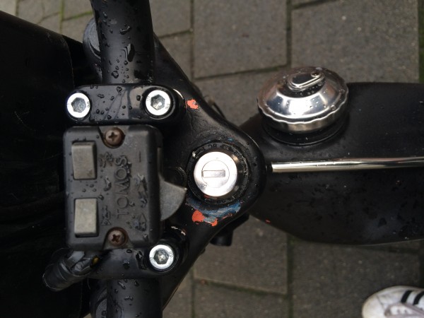

Berichtdoor kinderbrueno » 02 jan 2016 21:28
Wat betreft het contactsleuteltje. Een mooie plek is wellicht je balhoofd, daar heb ik hem ook geplaatst.
Ideaal plekje als je het mij vraagt.
Bovendien kan je hem natuurlijk schakelen tussen je accu en de rest van je elektra.
