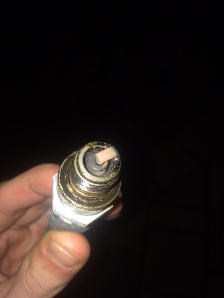

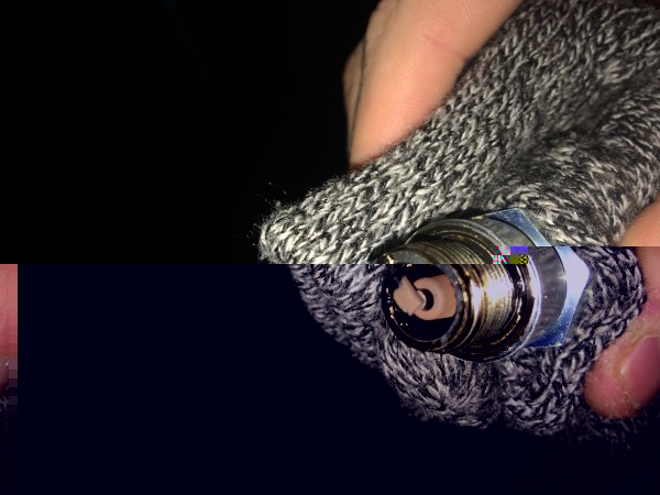

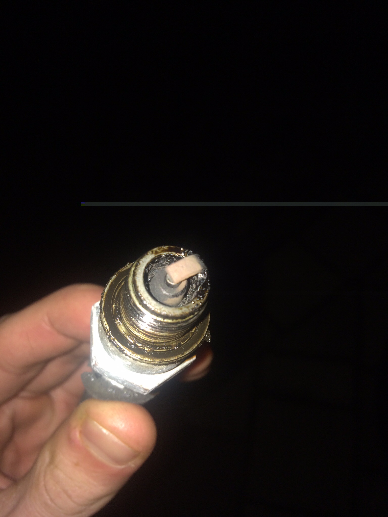

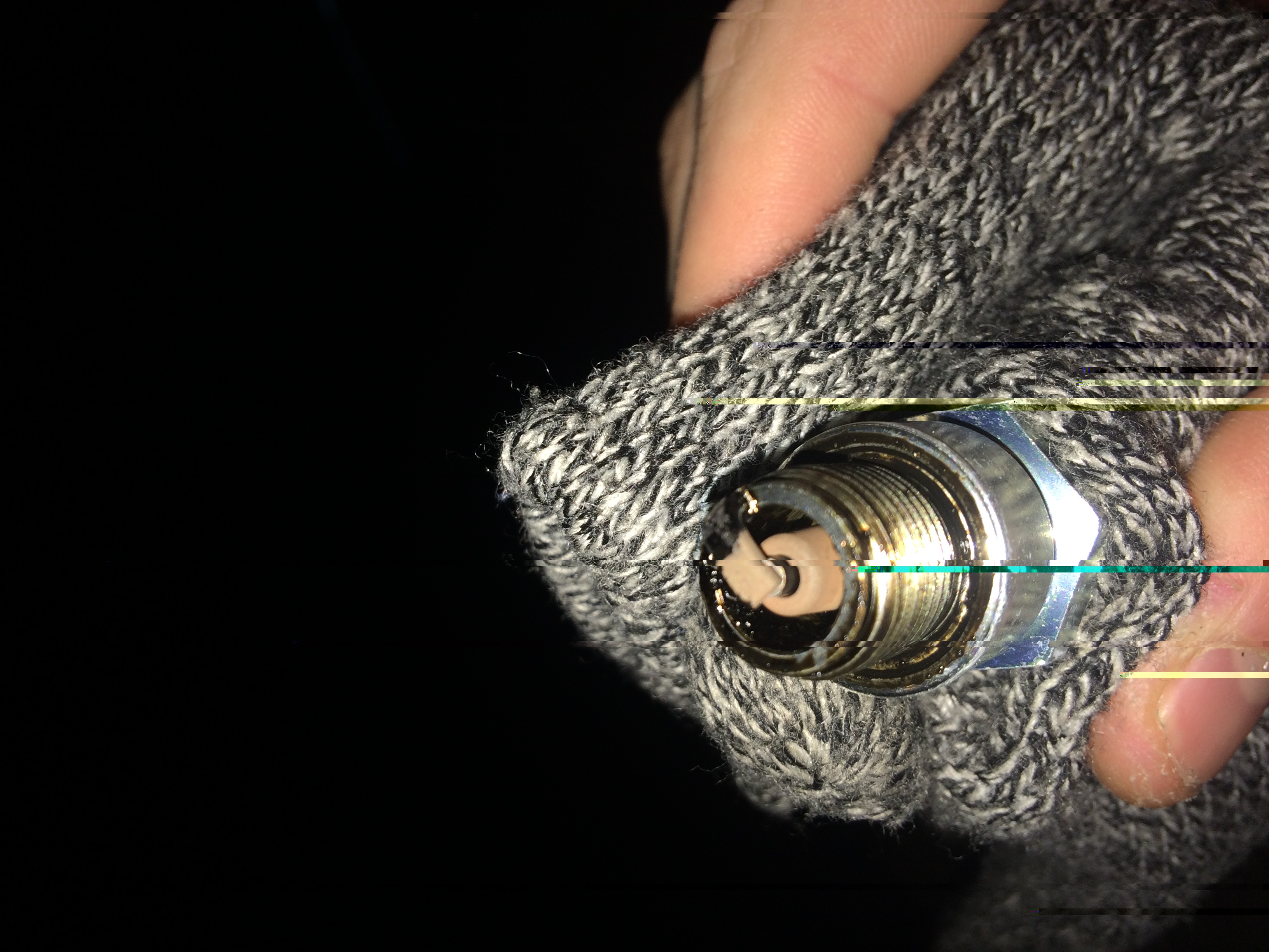

Berichtdoor kinderbrueno » 13 jan 2016 00:04
@Ief, hierbij de fotos
6
8
Berichtdoor ief » 13 jan 2016 10:21
Tnx! Zeker dat je het niet omgedraaid hebt?
Berichtdoor kinderbrueno » 13 jan 2016 10:45
100%
Berichtdoor ief » 13 jan 2016 10:59
Hmm, appart, zou ook nog kunnen schelen wanneer je ze er uit haald (normaal x aantal km volgas, kill switch er op en dan er uit draaien) en dan heb ik het over het deel wat is schoon gebrand op de elektrode, verder ziet die 6 er wel beter uit toch, misschien nog tikkie rijk? Wel erg veel vieze drap nog, misschien toch is zelf gaan mengen :) Je zou is kunnen spelen met de luchttoevoer, in de wiki staat wel een leuk verslag van mr. van Klaveren (waar is de man gebleven?) over wat voor invloed dat heeft. Probeer zelf nog uit te vogelen wat waar het meest van invloed is, ben er nog niet uit (dikte matje vs ingang diameter vs volume etc.)
