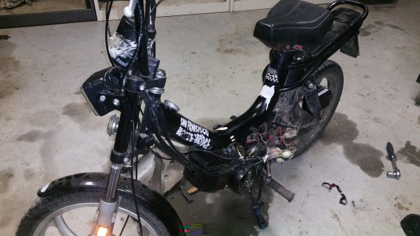

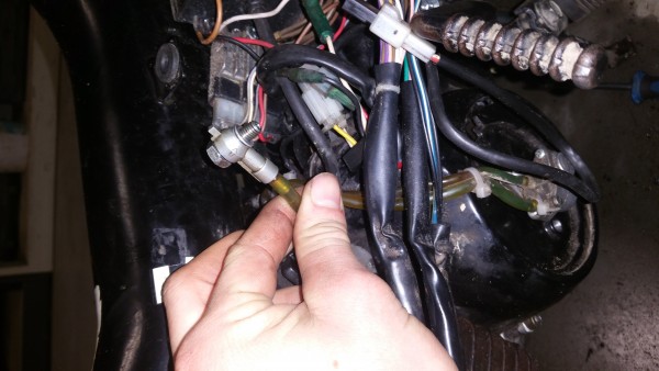

Beste allemaal ik ben beIg met de brommer van me broertje maar kan niet vjnden waar ik dit olie slangetje moet bevestigen :?
Iemand een idee
!alvast bedankt!
Berichtdoor shadowranger » 31 jan 2016 16:54
Er zit op je spruitstuk ergens een gaatje waar deze nippel in moet. Ik weet niet welke je hebt, maar dit is waar het gaatje zit:
Zoek maar eens aan de bovenkant van het schuine deel van het spruitstuk waar je carburateur op zit.
